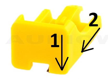

- Fafikdog
- Posty: 420
- Rejestracja: 22 gru 2011, 19:50
Wymiana igły
No i widzisz Wojtek, wyciąga się nie w sposób pokazany na filmie.
Taka życiowa rada: nie wiesz, nie mów...
Moje DIY
Micro Seiki DD7
SME 3012
Shure V15 type IV
YAQIN MS-12B
Music Angel Meng X8 upgrade by LampizatOr (Fikus)
Polk Audio Reserve R600
Micro Seiki DD7
SME 3012
Shure V15 type IV
YAQIN MS-12B
- Posty: 44428
Wymiana igły
A w jaki? Skoro już wiesz i udzielasz życiowych rad to przy okazji podziel wiedzą dla przyszłych pokoleń
Generalnie zasada jest zawsze podobna. Raz igła wychodzi tylko w płaszczyźnie poziomej, inna w pionie, a większość po prostu wysuwa się pod kątem wzdłuż otworu na wspornik.
To nie jest fizyka kwantowa, więc każdy z tym sobie jakoś radzi jak ma choć odrobinę odwagi i wyobraźni oraz nie jest sierotą.
Co zresztą sam właśnie udowodniłeś
Więcej odwagi na przyszłość.
- Fafikdog
- Posty: 420
Re: Wymiana igły
Odwaga odwagą, ale (chyba) po to są Fora i doświadczeni forumowicze, żeby pomagać i doradzać...
Tę igłę najpierw trzeba pociągnąć w dół, potem do przodu, inaczej połamie się zatrzaski.

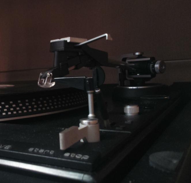

- SantiagoOo
- Posty: 55
- Rejestracja: 01 lip 2010, 22:20
- Gramofon: Dual 622
- Lokalizacja: P-ń
Re: Wymiana igły
Wojtek, nie bądź zły, ale ja też mam problem i mimo przeczytania całego wątku, nie mogę wyjąć starej igły. Więc może ktoś mi powie, co robić w przypadku załączonego modelu? Jak ciągnę, igła drgnie max. 1mm, a potem nie puszcza. Boję się mocniej siłować.
- Posty: 44428
Wymiana igły
Wkładki ULM są bardziej specyficzne więc masz ode mnie rozgrzeszenie
Trzeba odkręcić śrubkę na dachu koszyka (jeśli jest) oraz popchnąć "trzymadło". Dopiero wtedy da się wysunąć igłę.
