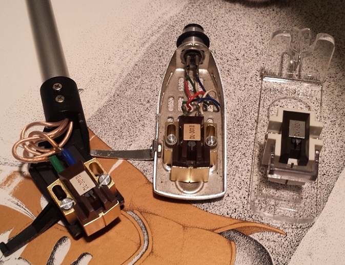

Ja od lat używam wkładki Denona DL-301 II , odpowiada mi jej brzmienie i cena jest przystępna.
Wisi na patefonie również od Denona DP-59L i ładnie to współbrzmi.
Pierwsza z prawej zajechana na śmierć ,
środkowa ma jeszcze kilkadziesiąt godzin znamim wyzionie ducha. :D
Ta z lewej, nówka prawie nielatana.
