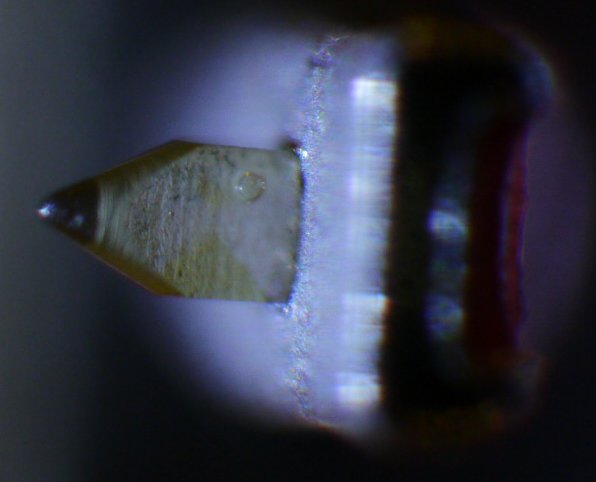

Żeby pozostać przy temacie wątku: chciałem się dowiedzieć czy można stan igły ocenić wizualnie na podstawie tych zdjęć. Już wiem wiem że nie, więc dzięki za odpowiedź. Nie będę już męczył aparatu w poszukiwaniu lepszego zbliżenia
- Bacek
- Posty: 4249
- Gramofon: Kenwood L-07D
- Lokalizacja: Poznań
Re: Igła-Agonia- czyli jak zdiagnozować koniec żywota igły?
Dyskusję można zaczynać przy powiększeniu jak w moich fotkach stąd :
http://www.winyl.net/viewtopic.php?f=12&t=6480&start=45
i też bym się nie podjął jednoznacznej odpowiedzi no chyba że zużycie było by już bardzo wyraźne
Przy Twoich można jedynie stwierdzić że czubek igły w ogóle tam jest.

Rzeczywiście Twoje i moje zdjęcia to jak niebo i ziemia

Takim mikroskopem, tak ładnych nigdy mi się nie udało zrobić. Aparat z wymienną, optyką i dwa obiektywy skręcone czołami przez pierścień "odwrotnego montażu". Od strony aparatu aparat z dłuższą ogniskową, od strony igły z krótszą. Do tych fotek chyba używałem 150mm i 50mm. Nie pamiętam do końca. Cała masa zabawy jest z tym.klin pisze:Jak się robi takie zdjęcia Bacek??
Przy takich zabawach problemem jest głębia ostrości a nie samo powiększenie oraz oświetlenie. Ale nawet w warunkach "amatorskich" można dość znaczne zbliżenia uzyskać.
Tu akurat fotka 150/20, wyraźnie na niej widać ślady po wycinaniu diamentu.
Tu napisałem trochę więcej. Mama nadzieję że admini się nie obrażą. W ciągu miesiąca podobny wątek chyba sklecę tu. Tu pewnie będzie trochę więcej osób zainteresowanych
Ocena stanu igły czyli makro fotografia trochę bardziej ekstremalna

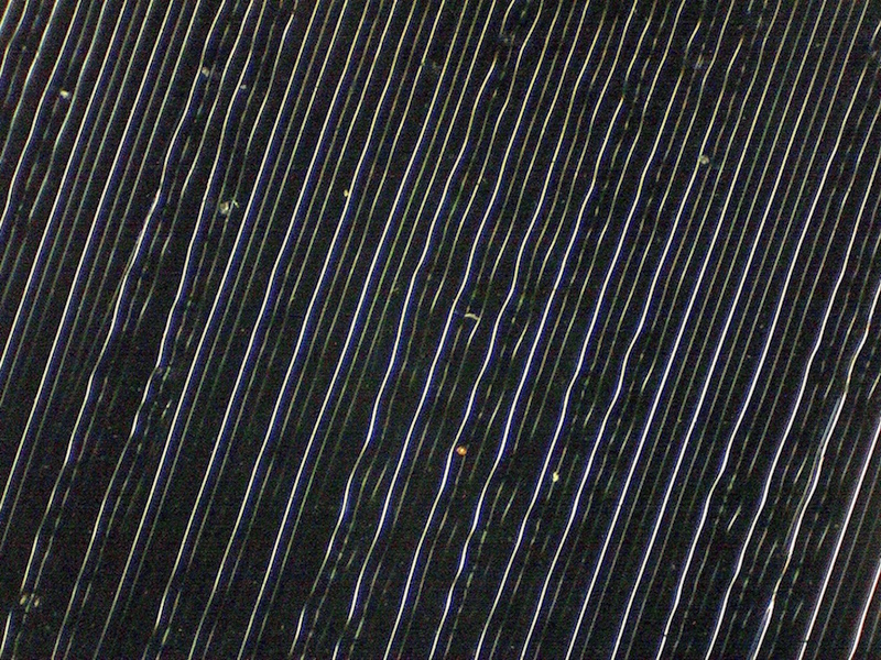

Zdenerwowałeś mnie Bacek.
Ukradłem więc córce zabawkowy mikroskop i próbowałem zrobić takie same fotki igły jak Ty.
Nie udało mi się. Głównym problemem było trzymanie tego mikroskopu. Przy takich powiększeniach musi być stabilnie. Musiałbym wymontować igłę/wkładkę i przytwierdzić pod mikro. Ciężko łapie się też ostrość tym ustrojstwem i jest spore opóźnienie między regulacją i obrazem.
To zdjęcie wkładki jest x50.
Drugie zdjęcie przedstawia rowki płyty przy x180.
Tak czy siak szacun za Twoje fotki.
Ps. Przynajmniej zobaczyłem ile włosków zbiera się wokół igły. A wydawało mi się że jest cymes clean.

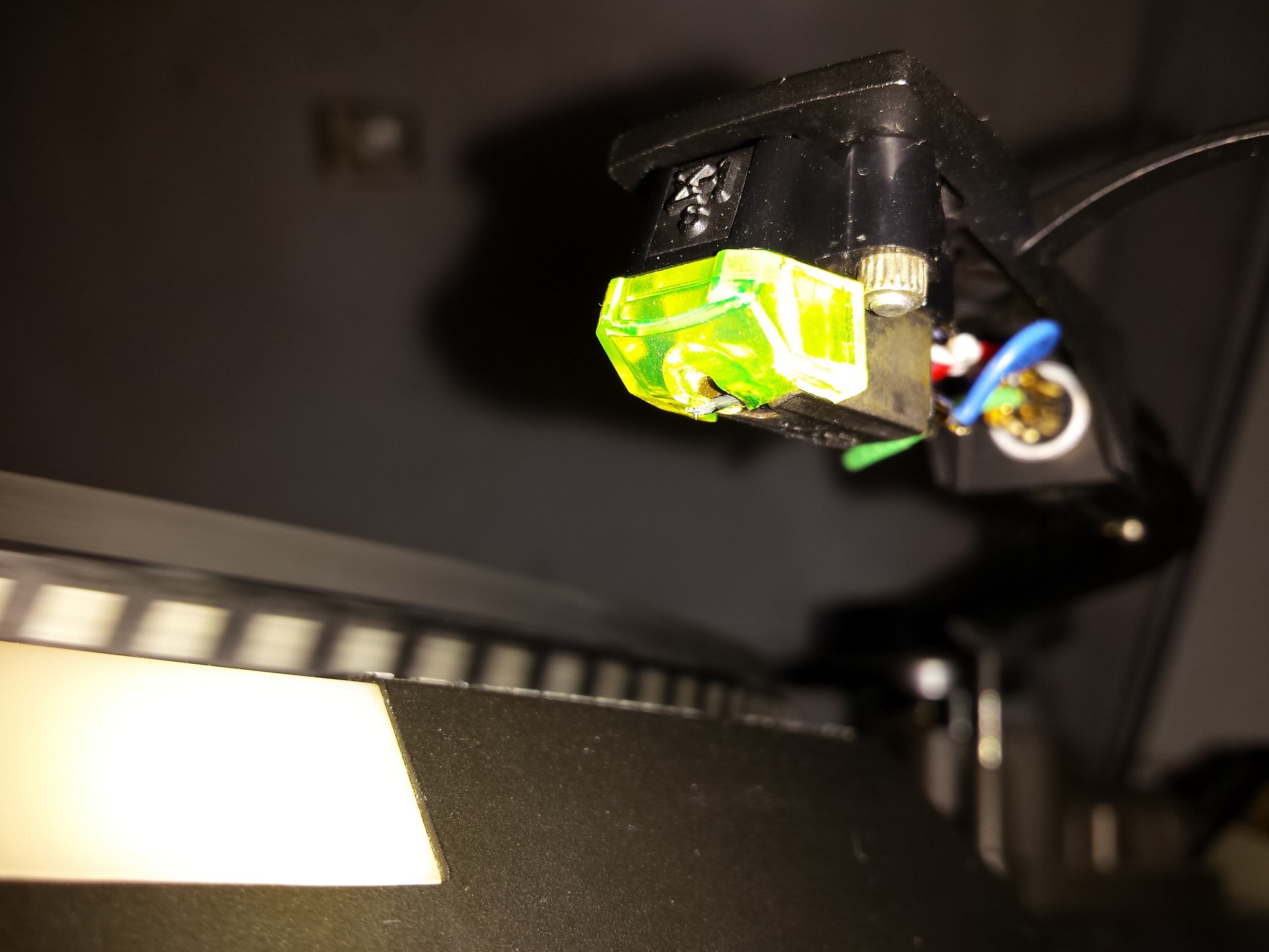

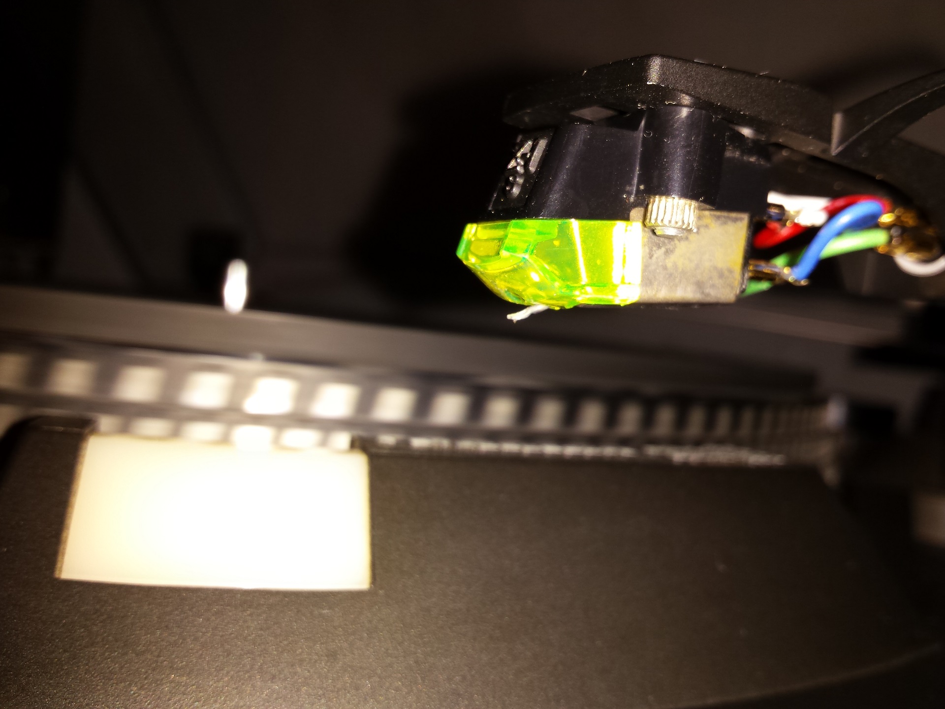

Czy ta igła wymaga wymiany?
Witam, ostatnio miałem przerwę jeżeli chodzi o winyle i w związku z tym gdy spojrzałem na igłe to wydaje mi się jakoś taka trochę krótka. Czy jest już czas rozglądać się za nową? Bardzo prosiłbym o ocenę jej stanu. Jest to igła eliptyczna.
MISSE
- Posty: 1662
- Gramofon: Micro Seiki DDX
mało kto potrafi wróżyć
kup nową igłę i sam sobie porównasz(najlepiej na ucho)
- Posty: 44917
Zapewne nie kupowałeś tej igły, ergo nie masz bladego pojęcia ile godzin ma już za sobą
Kupuj nową.
Kupuj nową.
