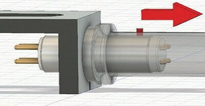

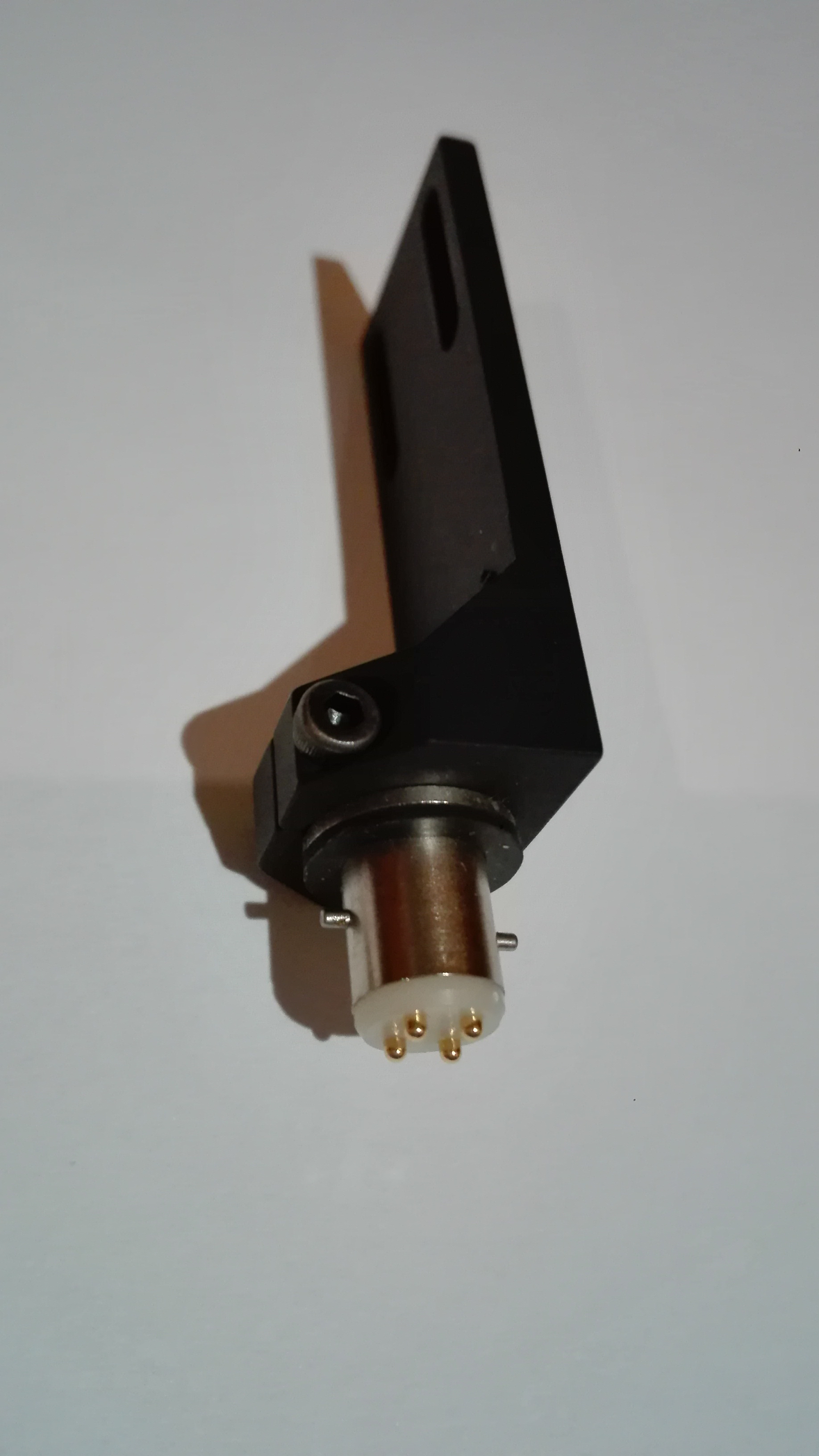

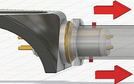

Co sądzicie o tym koszyku?
Samoróba tego sprzedawcy.Nie oszczędzaj na uchwycie.Uchwyt ma zapewniać stabilne trwałę połączenie z ramieniem.Ideałem od strony mechanicznej jest uchwyt zintegrowany z ramieniem np.REGA.Niestety od strony praktycznej jest akurat odwrotnie.
Zwróć uwagę na uchwyty z 2 bolcami ustalającymi.Zapewniaja znacznie lepsze od strony mechanicznej połączenie (śruba ciągnie równo za dwa bolce).
