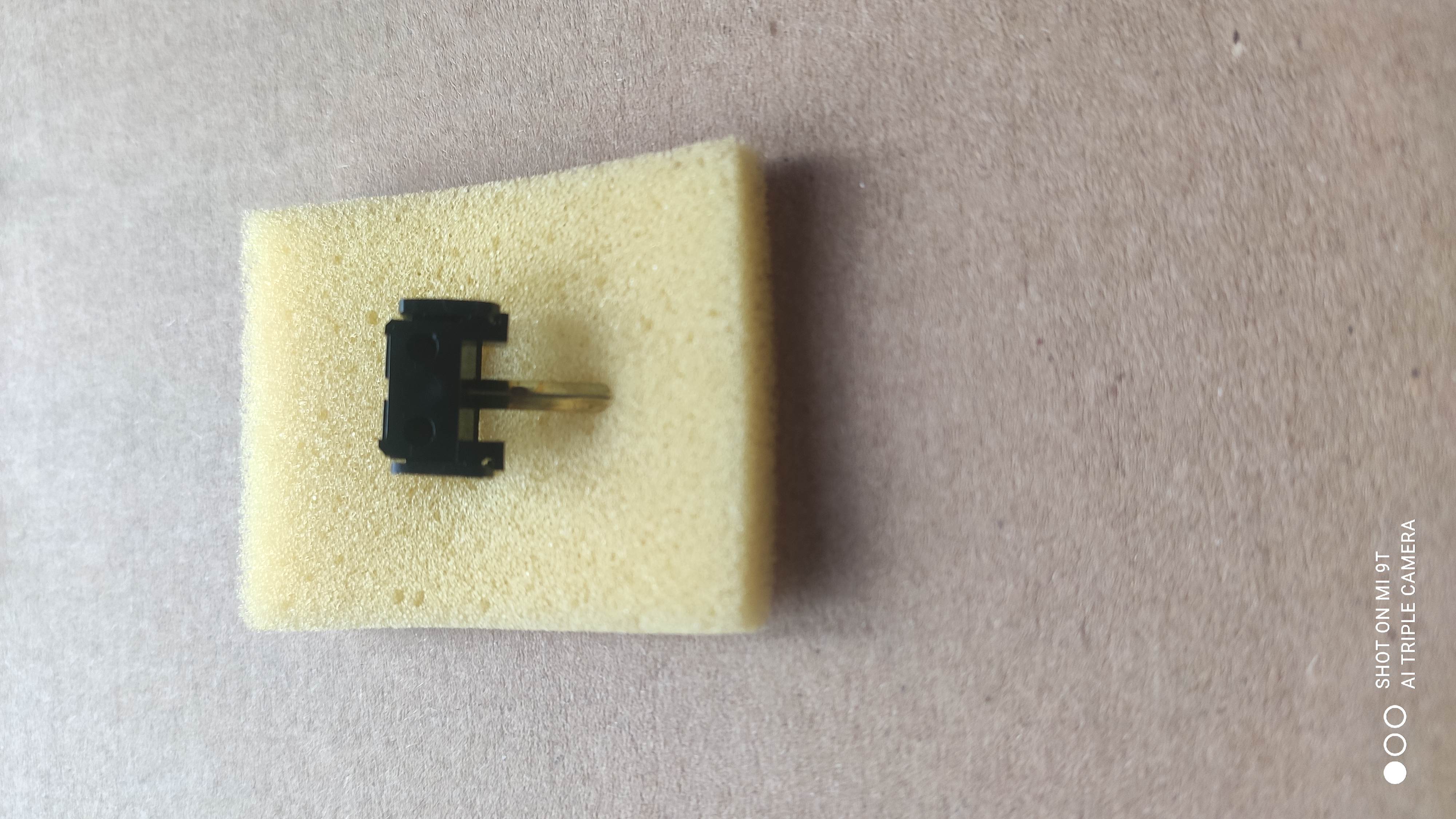

Jakaś fotka by pewnie pomogła, bo tak to sobie możemy gadać.

Post autor: mikitiki2468 »
Tak to wygląda
Jaculek
Posty: 2356
Gramofon: Dual 704, 721
Lokalizacja: Świętochłowice
Re: Stary problem z wkładkami duala
#34
Post autor: Jaculek »
Wygląda normalnie ale to trudno dokładnie ocenić. Generalnie rurka powinna wchodzić dość ciasno. Porównaj z tą, która była zamontowana we wkładce (od strony widocznej na pierwszym zdjęciu).
