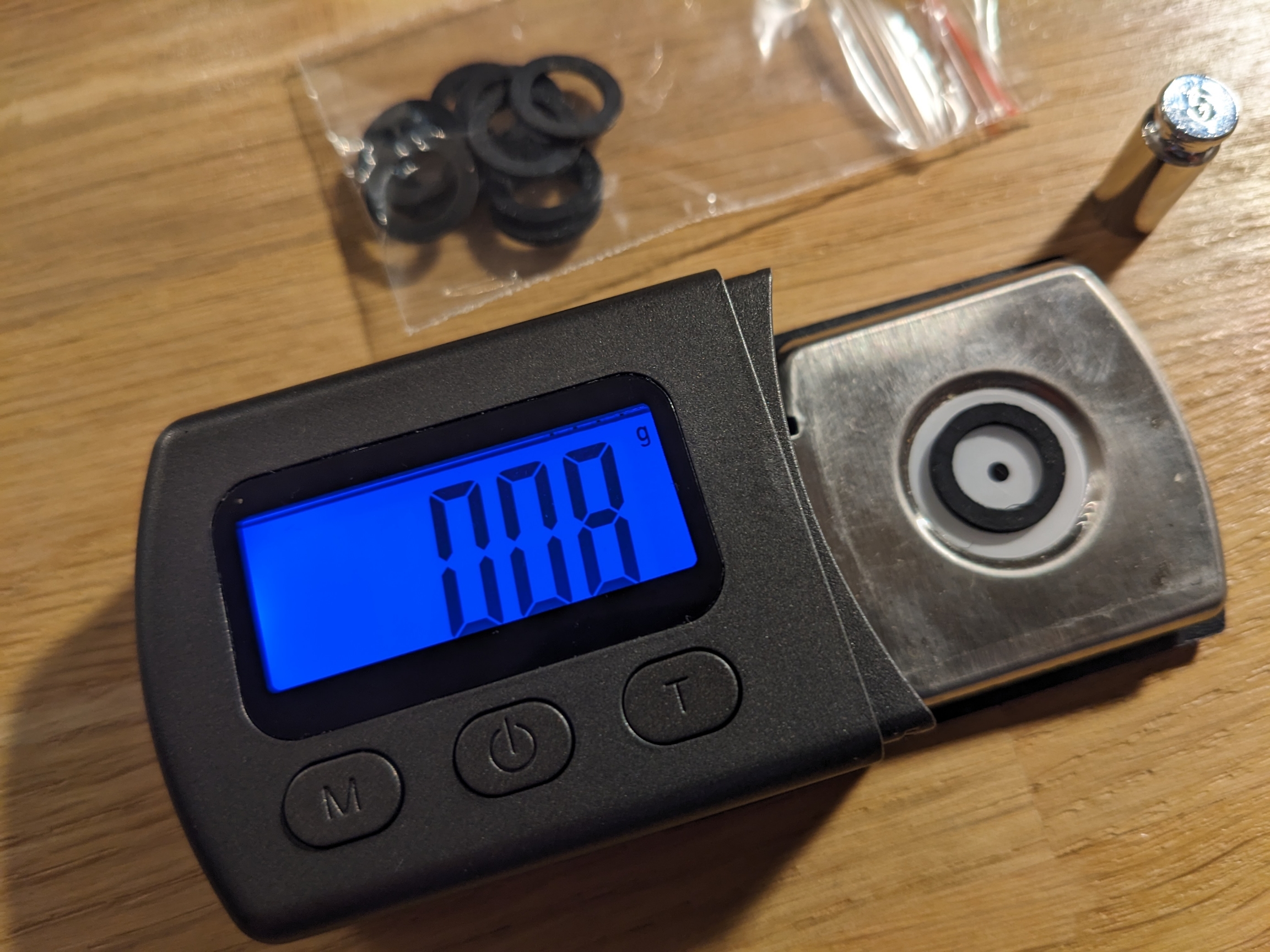

Swoją drogą - jaka waga takiej pojedynczej uszczelki domowej roboty?

Wojtek pisze: ↑
01 gru 2023, 18:06
Jutro odbiorę wagę od kolegi i dam znać ile waży.

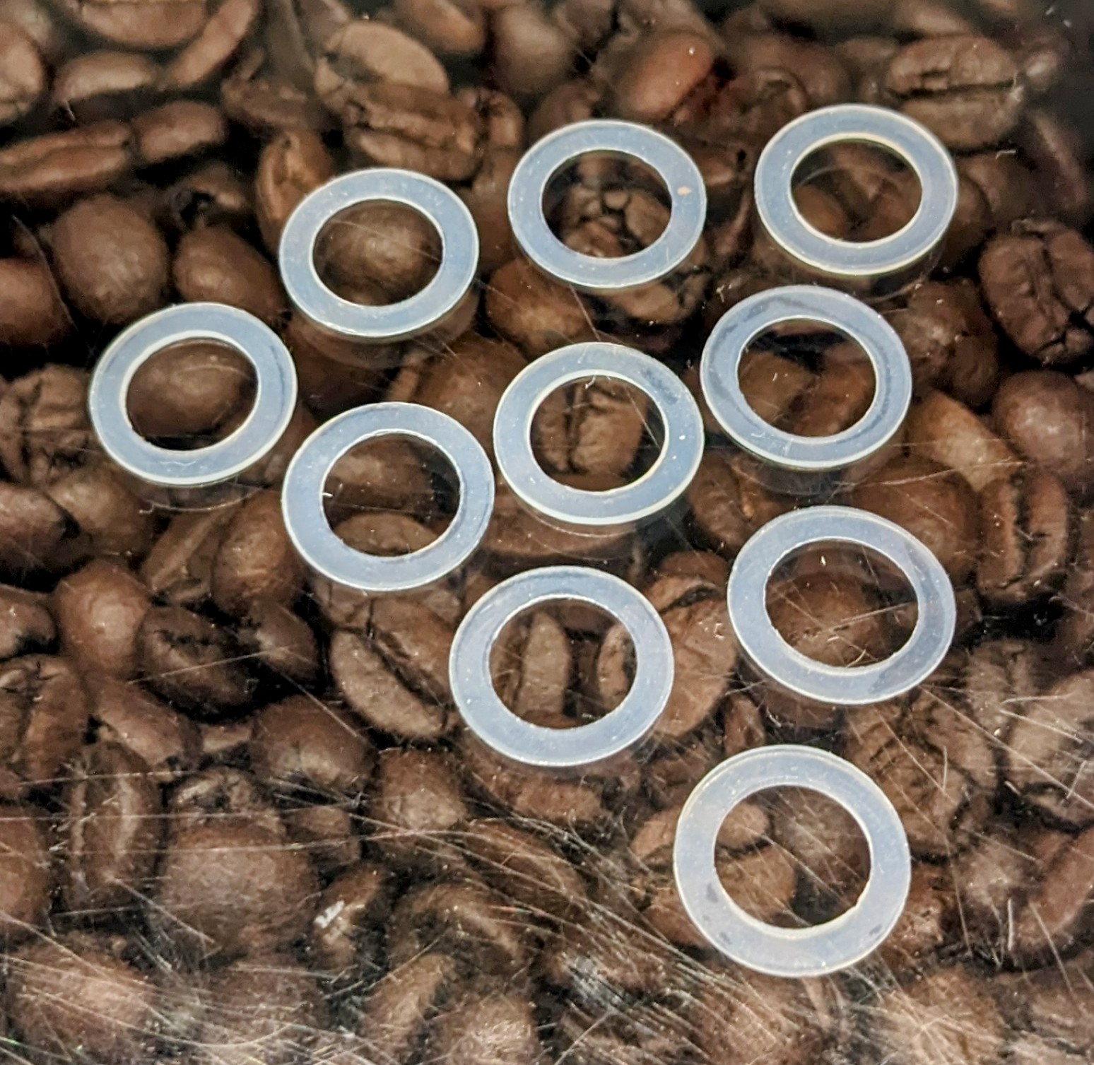

Jak do piwa to inna sprawa 😀 Ogarnij link do oferty gumy o takiej grubości. Mogę się pobawić ale przy założeniu, że wewnętrzna dziurka będzie trochę na oko przy wykorzystaniu tych pierwszych wybijaków które kupiłem. Jeśli tu nie potrzeba ogromnej precyzji to chyba się uda.

Zanabylem matę silikonową 0.5 mm, więc w pakiecie będą jeszcze sztuki o połowę cieńsze. Nadal szukam czegoś pośredniego, np. 0.75 mm ale na razie bez sukcesu.

Wojtek pisze: ↑
01 gru 2023, 18:06

Cieńsze 0.5 mm (pewnie też lżejsze) podkładki silikonowe też ogarnięte.
Posty: 45568
Re: Uszczelki / podkładki do koszyków
#45
Jaką to ma średnicę zewnętrzną?
