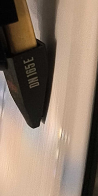

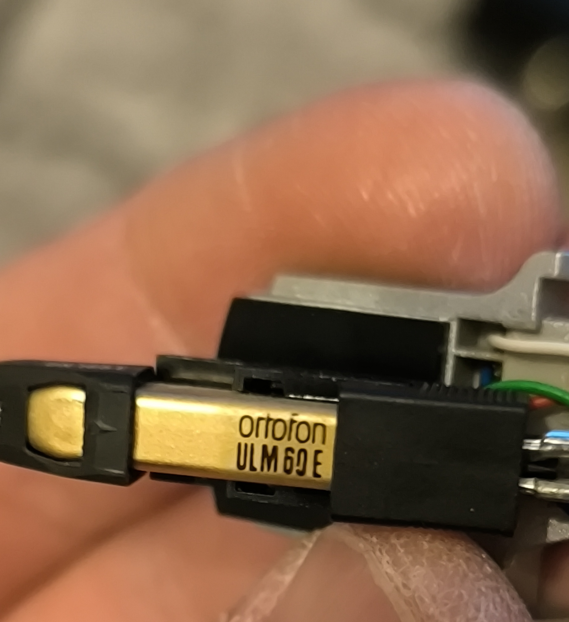

Panowie odświeżę temat. Kupiłem Duala CS731Q z wkładką Ortofon ULM60E i ktoś założył do tej wkładki igłę DN 165E. Czy po takiej operacji wkładka jest nadal sprawna? Docelowo założę inną a ULM 60E pójdzie do szuflady, ale chciałbym wiedzieć czy przez założenie niekompatybilnej igły mogło dojść do uszkodzenia tej wkładki?

#38
A kto powiedział że jest niekompatybilna?

Myślałem, że do ULM60E można wsadzić igłę DN160E lub niżej? Czyli ta DN165E też pasuje? Jak ona ma się jakościowo do 160? Wojtek Ty to potrafisz człowieka zaskoczyć jak nikt inny :)
Ta 165E zamontowana w mojej wkładce chyba kończy żywot. Strasznie słychać na niej szumy i trzaski. Ta sama płyta na gramofonie Philips GA222 i GP 401 brzmi idealnie. Myślałem, że ten lipny dźwięk wynika z niekompatybilności igły do wkładki.
Posty: 45656
Re: Igła Dn160e original
#40
Pasuje. Jest lepsza, ale skoro Twoja jest zjechana to to w sumie ma małe znaczenie teraz.
Oryginał nadal można dostać w dobrej cenie na dacapo: https://www.dacapoaudio.com/2235-Dual-D ... styli.html
Igły serii OM też pasują do tej wkładki z tego co kojarzę, choć igła DN165 jest czymś pomiędzy OM 10, a OM 20, więc nadal warto ją rozważyć.

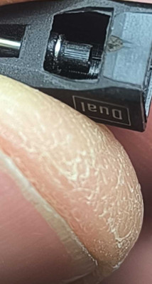

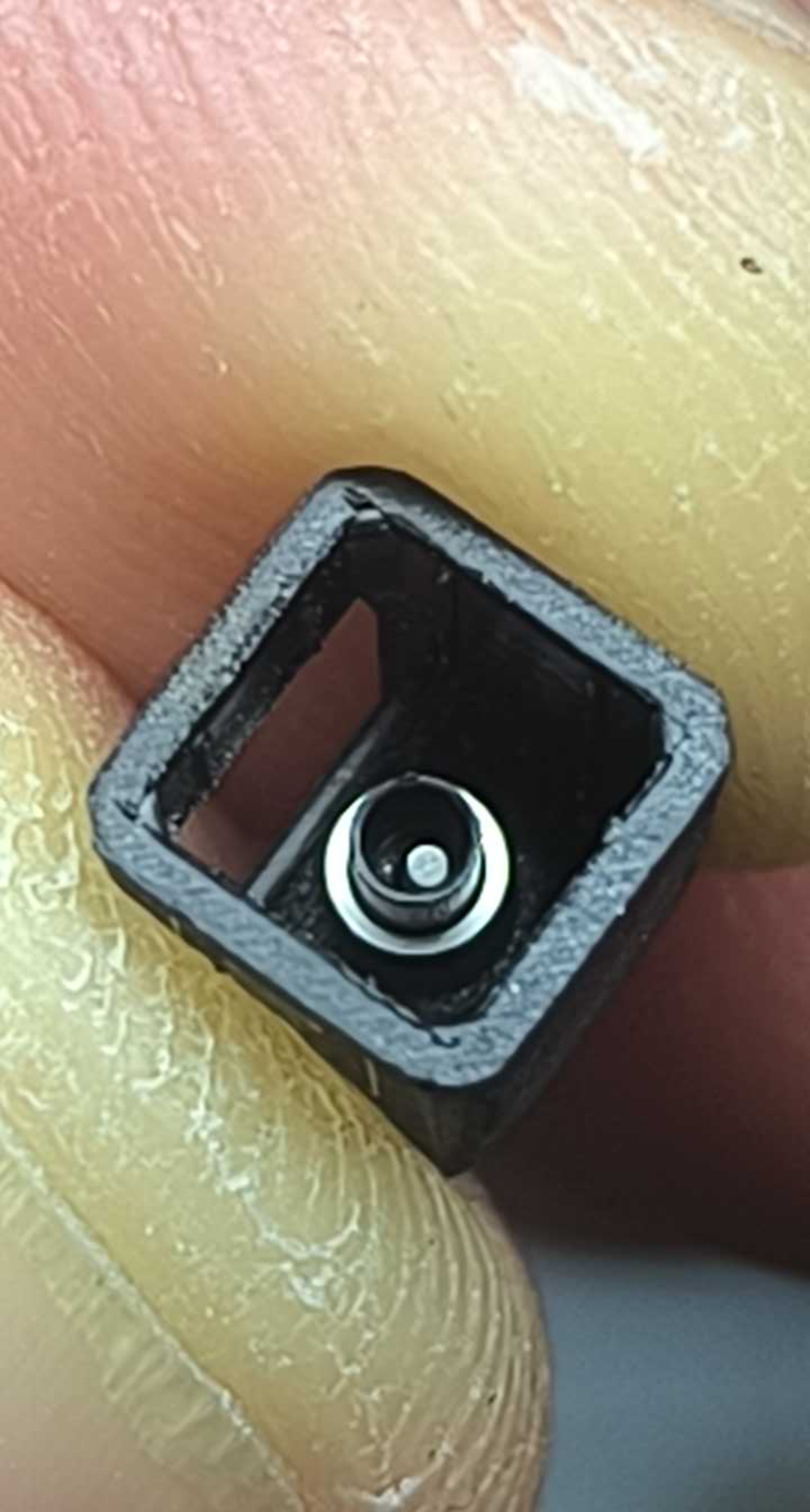

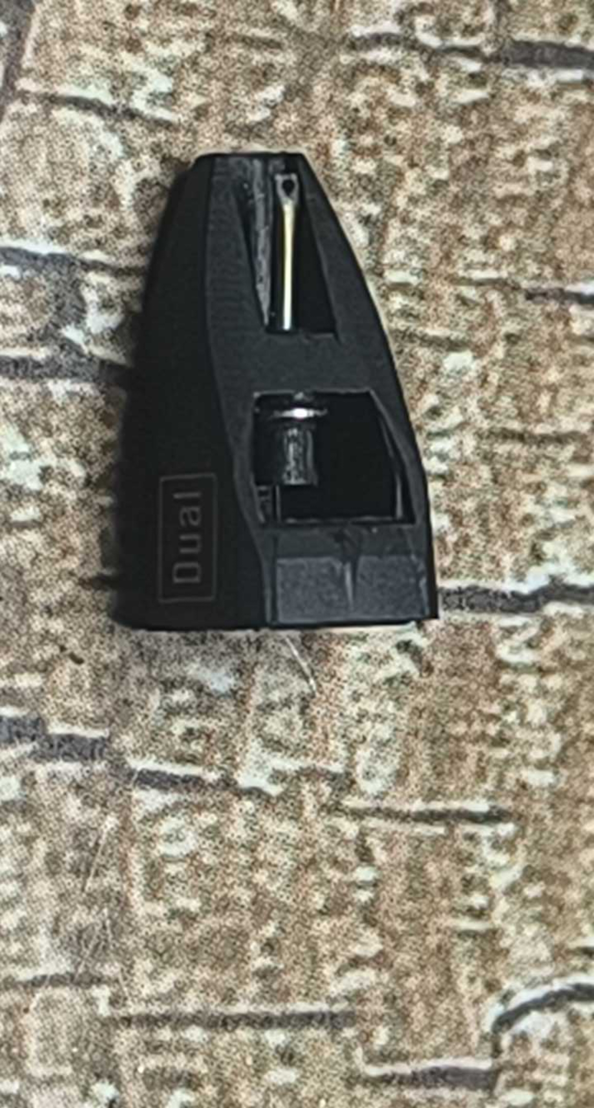

Kurcze mam wątpliwość czy DN165E faktycznie pasuje do ULM60E. Zrobiłem foty w powiększeniu tej 165E i wygląda zupełnie inaczej niż 160E :roll:

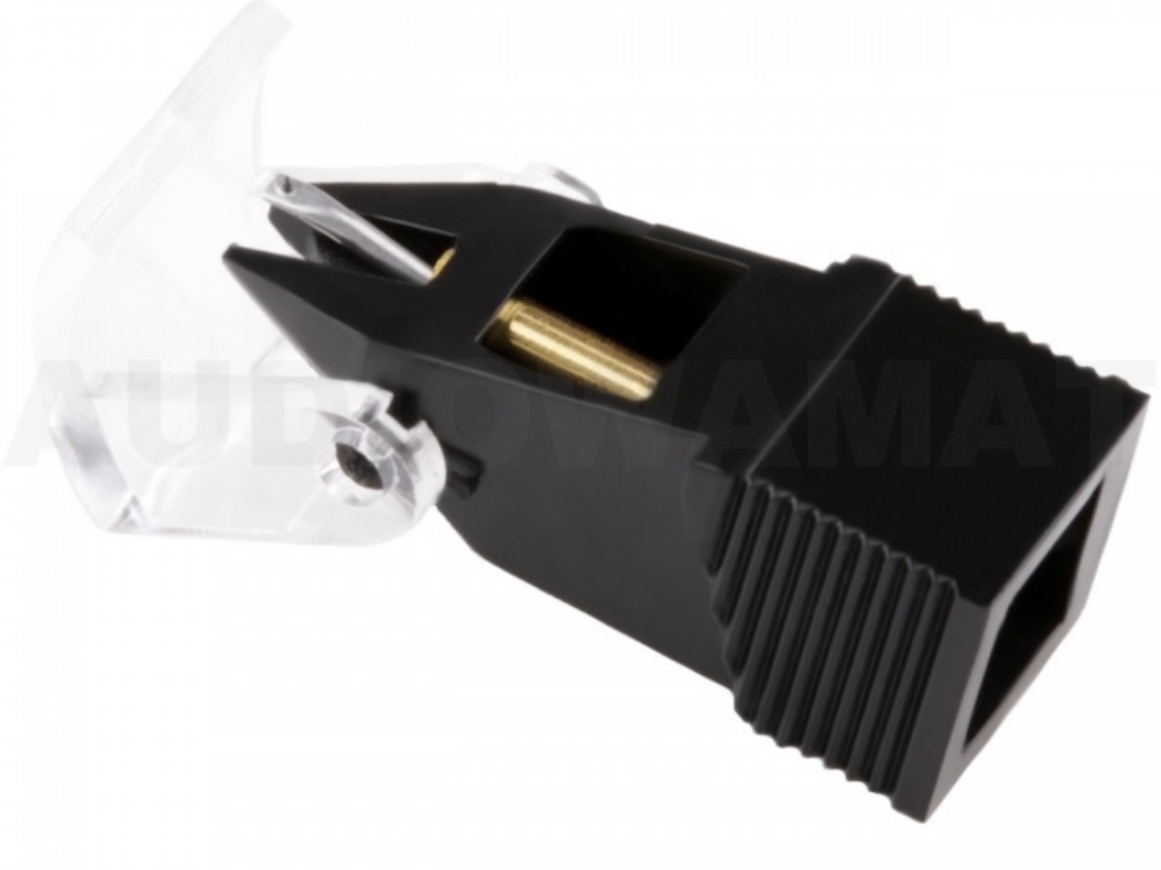

Nie rozumiem. U Ciebie taki układ gra, a po zdjęciach masz wątpliwości czy pasuje? :D
Dolne fotki pokazują jakąś inną igłę. Twoja nie ma osłonki/przyłbicy.

Post autor: Prauster »
To trzecie zdjęcie igły z przyłbicą jest poglądowe i przedstawia DN160E. Reszta fot jest moja i przedstawia DN165E.
Czy gdyby igła była niekompatybilna z wkładką to nie było by dźwięku?
