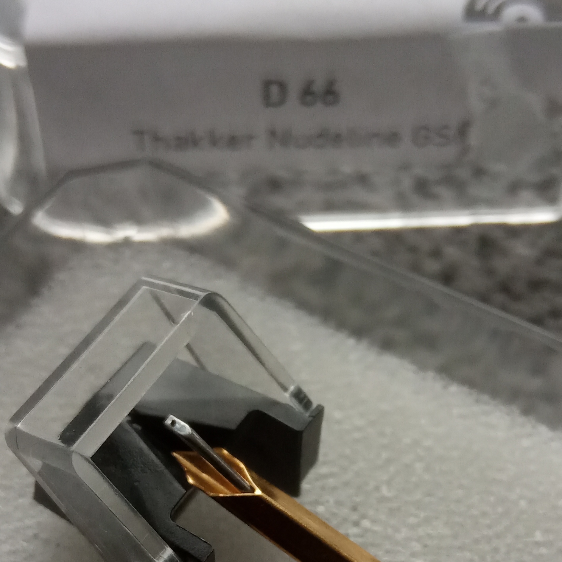

Jeden już ma ale nawet zdjęcia igły nie pokazał...
Ta na stronie Thakkera wygląda na bonded ale to zapewne "zdjęcie poglądowe" jest ;)
A jest taki obowiązek... ;) ?
Nie każdy ma mikroskop w domu...:morda:
Owszem nie ;) ale byłoby miło
MMarek pisze: ↑
20 sty 2020, 11:29
Myślę, że na zwykłym makro z smartfona byłoby już widać, czy to golas ;)
