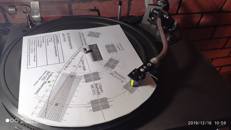

I tak ustawiłem teraz. Jeszcze trzeba było cofnąc o jakies 0,5mm żeby było idealnie. Teraz jest zupełnie inne brzmienie. jakbym nie tej samej wkładki słuchał. Dzięki panowie.

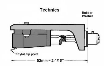

Zdjęcie które zamieściłeś nie przystaje trochę do opisu procedury Bemko a dodatkowo 55mm czy nawet 54mm minus 0.5mm nie da Stevensonwa (a na takiej kropce masz zdjęcie). W każdym razie dobrze że jest lepiej ale podejrzewam że może być jeszcze lepiej..

MMarek pisze: ↑
15 gru 2019, 17:51
Ustawiłeś overhang na 52mm?
Moim zdaniem coś mieszacie z pojęciami. Czy overhang i polski przesięg, to nie jest ta sama wartość?
Moim zdaniem tak czyli mierzy się ją od środka osi do igły. Nie wiem jakie jest angielskie określenie odległości montażowej dla wkładki, mierzona od początku head shella do igły.
Bacek
Posty: 4478
Gramofon: Kenwood L-07D
Lokalizacja: Poznań
Re: IDG przy ortofony 2m blue
#39
Post autor: Bacek »
Nie nazywa się to overhang ale takie ustawienie (52mm) powoduje ustawienie fabrycznego overhangu czyli 15mm.

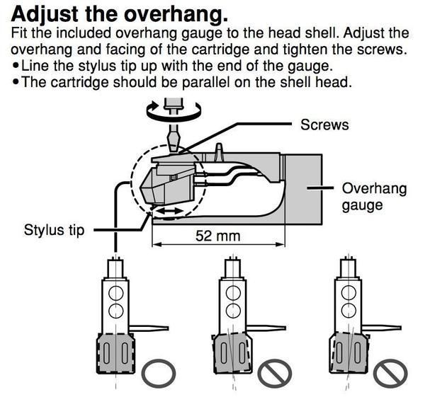

Właśnie dlatego zwróciłem na to uwagę bo zauważyłem ze nie obeznani z tematem koledzy się plączą i gubią czytając przekazywane im wskazówki.
Może jest jakieś polskie lub angielskie słowo określające tę odległość, z której wynika później faktyczny overhang?
W moim DD40 miałem taki szablon. Niestety jest to mocno zgrubne narzędzie, może dobre do szlifów sferycznych. Ja posiadając protraktor zdecydowanie bardziej wolałem szablon z łukiem, bo trafić w oś ramienia MA505 nie jest łatwo.
Posty: 5189
#42
Piterski pisze: ↑
16 gru 2019, 13:20
polskiego nie znam, ale po angielsku, żeby było ciekawie nazywają to: overhang gauge :morda:
Bacek
Posty: 4478
Lokalizacja: Poznań
#43
Post autor: Bacek »
Bo ustawiamy de facto tym overhang na ramieniu.
cobra
Posty: 1230
Gramofon: SL-Q33
Lokalizacja: W-wa
#44
Post autor: cobra »
Na ostatnim rysunku "overhang gauge" to wzornik (narzędzie, przymiar) do ustawiania pozycji wkładki, aby uzyskać odpowiednią wartość overhangu.
