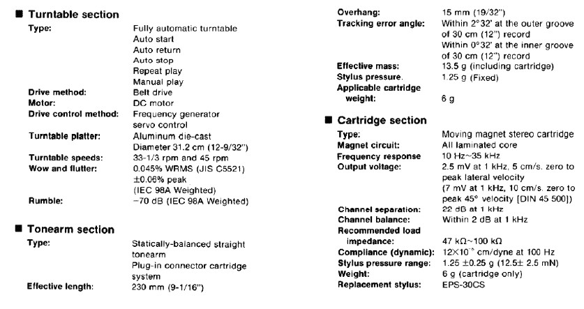

Hm, ale jeśli wierzyć instrukcji serwisowej to akurat ten model regulacji nie ma, nie wiem, czy przypadkiem regulacja na stałe nie była ustawiona we wszystkich sl-bd
PS. Regulowane parametry w tej instrukcji są podawane tylko w ogólnych parametrach roboczych wkładki, a nie w samym gramofnie. Tam jest "fixed"

Skali w tym modelu nie ma (poza standardowym rysunkiem nt. fabrycznego nastawienia antyskatingu w T4P. Wszystko poza tym jest domorosłym grzebaniem. :greetings-waveyellow:
A faktycznie, pomyliłem z innym modelem zakładając że na SL-BD jest tak samo.
No to faktycznie można przyjąć że jest taka sama regulacja jak przy Dualu CS-410/415, czyli jest jakaś śrubka z tyłu ramienia i bez wagi po drugiej stronie guzik zrobisz i tak :)
Fixed to jednak fixed, mea culpa.
