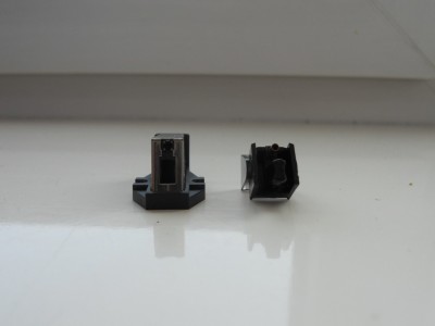

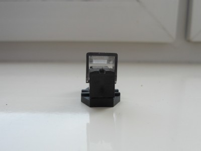

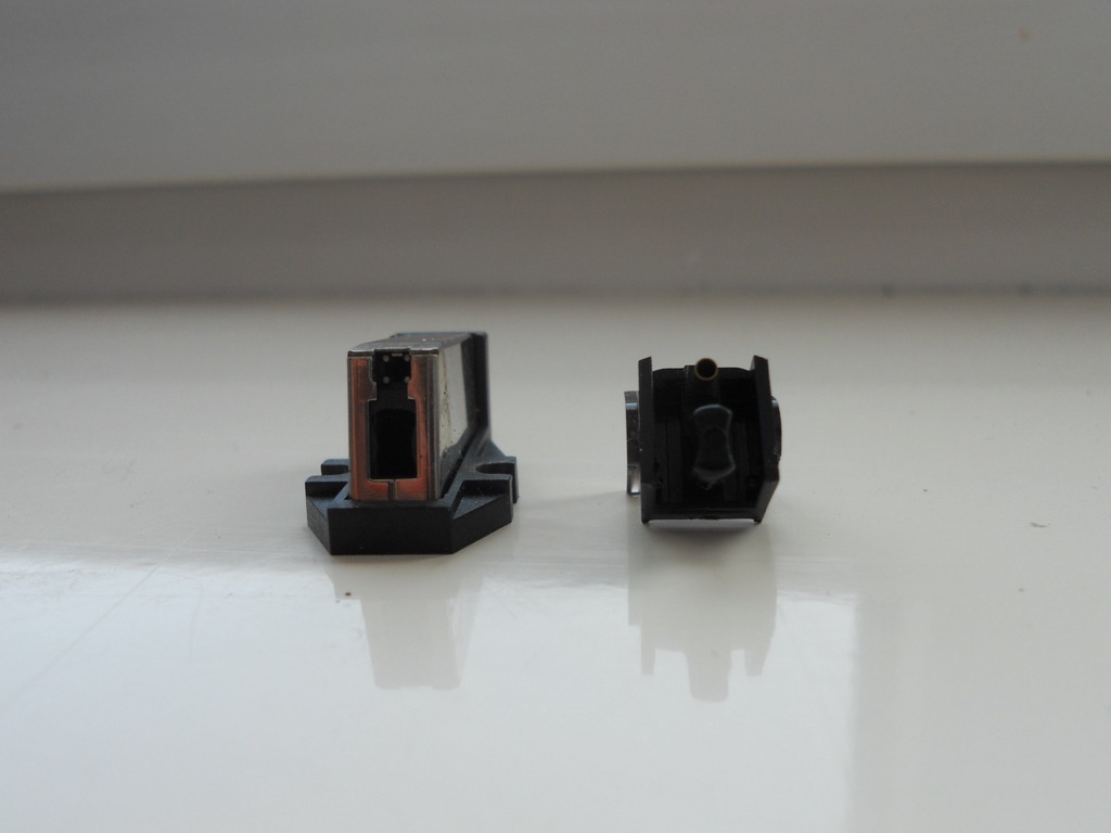

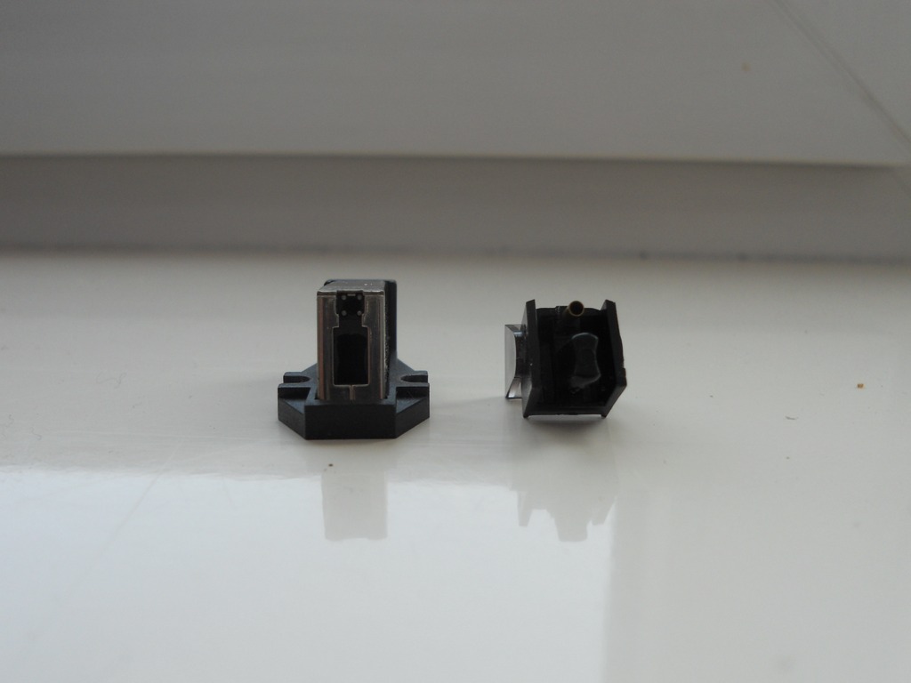

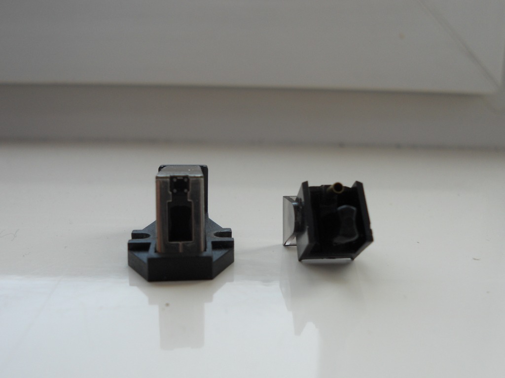

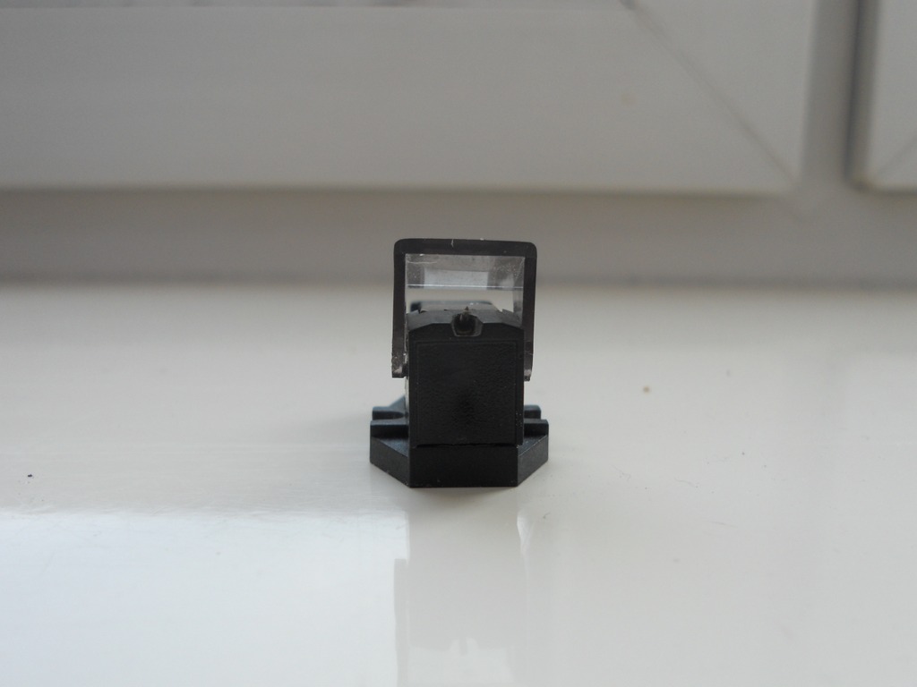

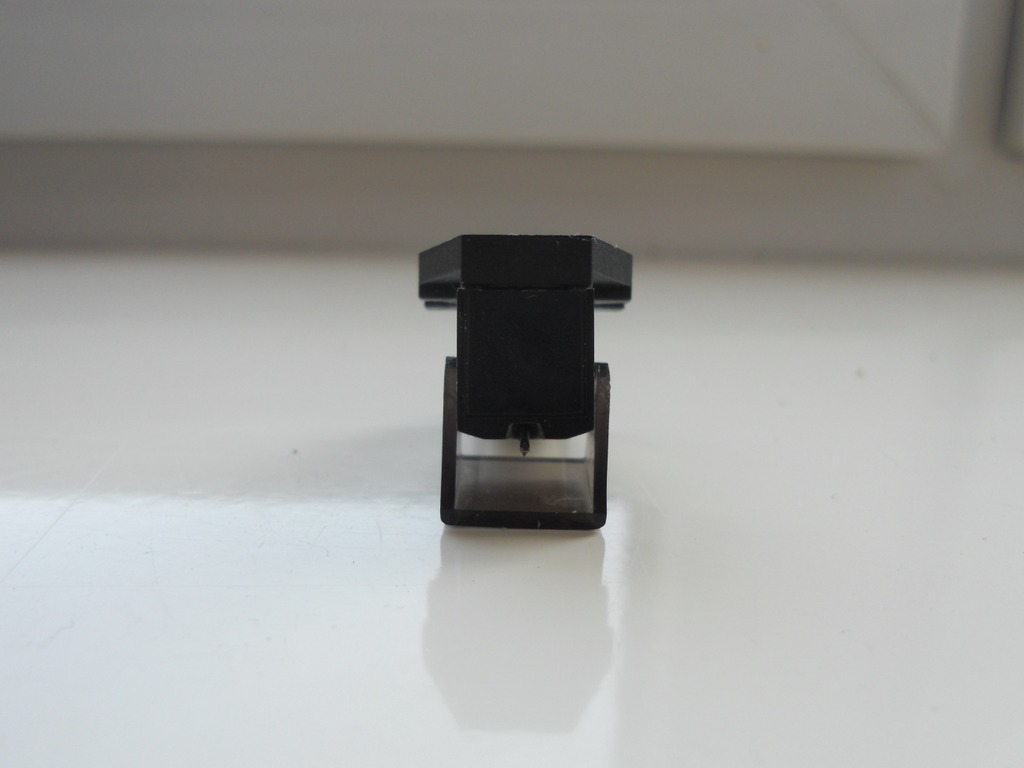

oto następne

Dodam jeszcze że na igle było coś naklejone ,jakaś naklejka identyfikacyjna ,i dlatego mam problem ,nie wiem jaki dać nacisk ,sami rozumiecie .

Kiedy niby było coś naklejone? Na oryginalnych igłach Ortofona tej serii chyba nie było naklejek.
Zrób jeszcze zdjęcie boku (jedno wystarczy), póki co jestem w miarę pewien, że to pierwsza FF15 (matowa obudowa i bolec na igłę w kształcie klepsydry).
Nie zgadnę Tobie siły nacisku, bo tu może być zarówno eliptyk (jakiś) jak i sferyk. Radziłbym natomiast kupić do tej wkładki nową igłę.

zdjęcie boku igły czy całej wkładki?
strobo
Posty: 88
Rejestracja: 18 paź 2012, 09:00
Re: Jaka to wkładka?
#291

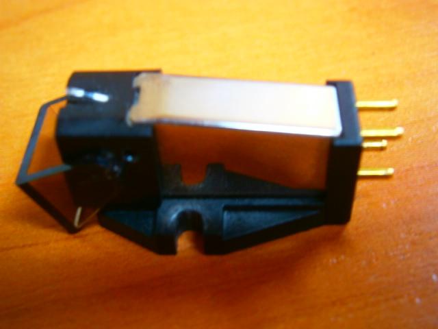

Post autor: strobo »
jest fotka.

a matowa obudowa , dotyczy obudowy igły tak?
Bolec na igłe jest w kształcie okrągłym.
widać to na zdjęciach.

Panie Wojtku ,o to zdjęcie chodziło?

strobo pisze:zdjęcie boku igły czy całej wkładki?
Wkładki rzecz jasna.
strobo pisze:a matowa obudowa , dotyczy obudowy igły tak?
Nie, wkładki. To ją identyfikujemy.
strobo pisze:Bolec na igłe jest w kształcie okrągłym.
Nie chodzi mi o wspornik. Chodzi o to co jest poniżej wspornika.
strobo pisze:widać to na zdjęciach.
Ja wbrew pozorom też mam oczy i opieram się na Twoich zdjęciach :)
Podtrzymuję to co napisałem wcześniej, czyli jest to Ortofon FF15 z otworem na tzw. klepsydrę.
