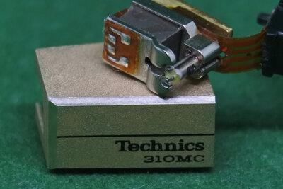

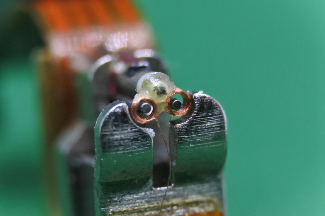

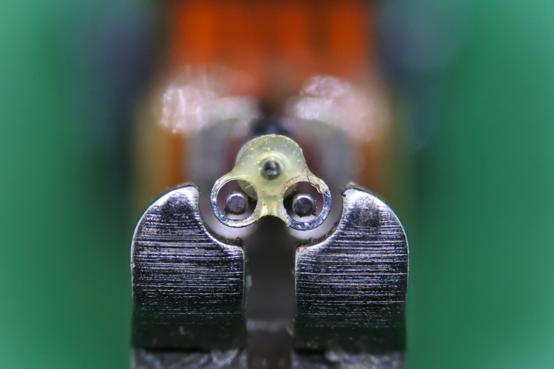

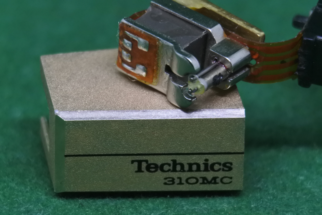

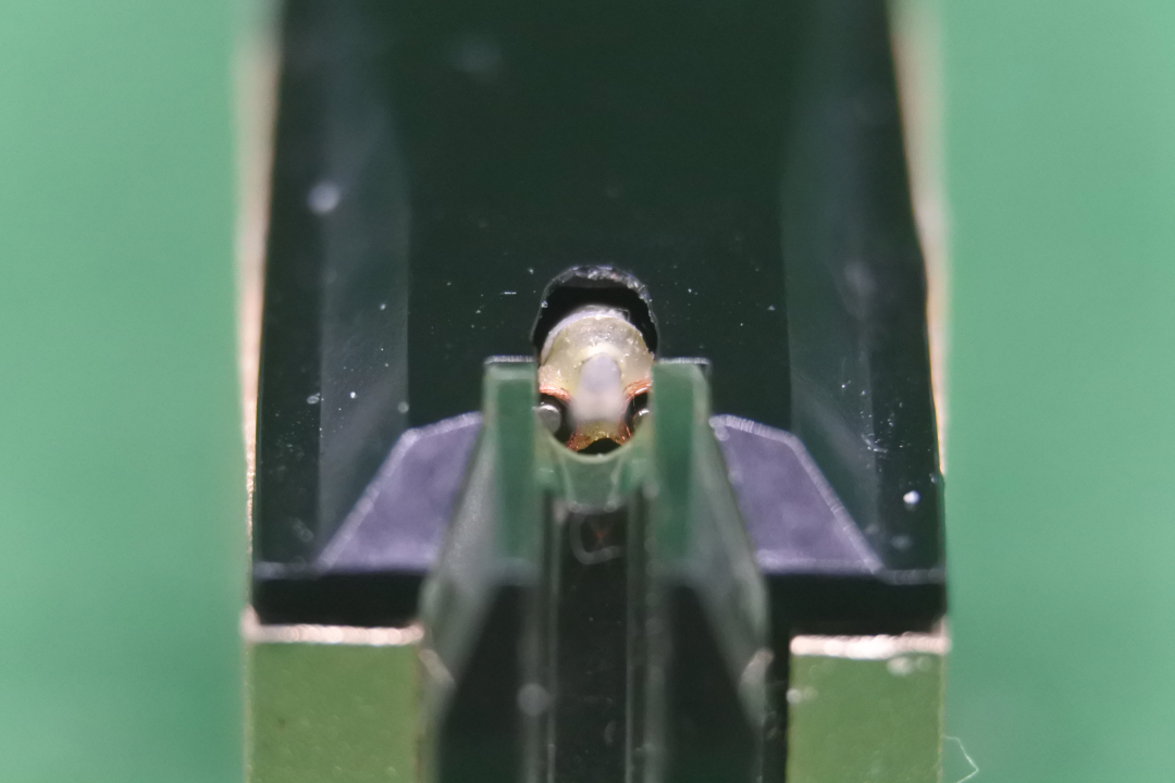

Technics 310MC
Wymiana cewek i nowy wspornik.
Najtrudniejsze w tej wkładce jest jej otworzenie i usunięcie oryg. cewek.
Cewki 8 Ohm.

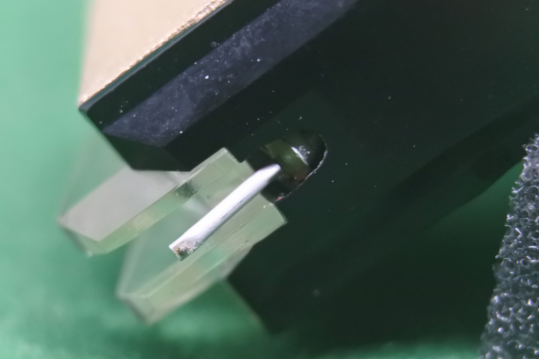

Nie chcę być złośliwy ale co tam zostało z oryginalnego MC 310 :D :D
Nie było grubszego wspornika ??
Ja wiem że robisz to za co klient płaci..ale to frankesztajn :morda: :morda:
W oryginale wspornik jakby cieńszy..rurka z berylowej folii o częstotliwości rezonansu mechanicznego sporo powyżej 30kHz.
No a ten aluminiowy gruby który zamontowałeś to ma częstotliwość rezonansową w paśmie akustycznym..

ISOPHON pisze:
07 lut 2020, 18:06
Masz rację,trochę za gruby,ale klient wybrał taką opcję.
Widziałem grubsze ;)
