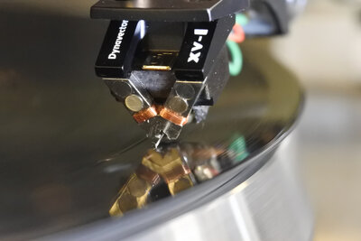

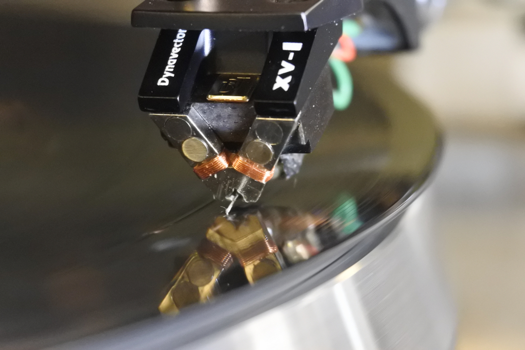

Dynavector DV XV-1
Wkładka po wymianie cewek.
Gra świetnie, cena :shock: za tą kwotę można kupić trzy bardzo dobre wkladki. ;)

Nie wiem jak gra ale wygląda bardzo sexy :D

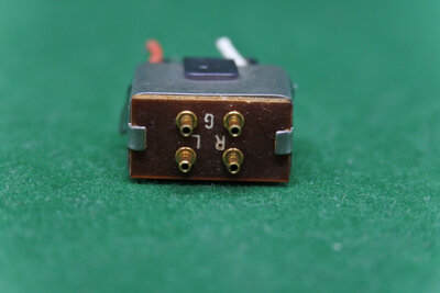

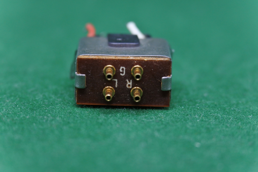

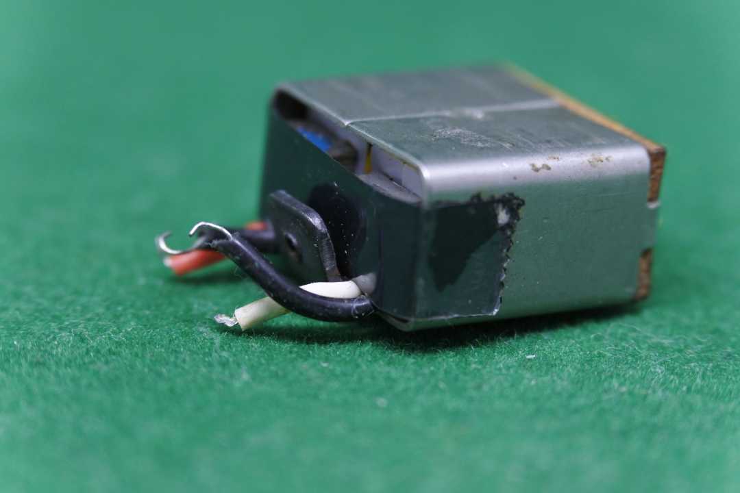

Nieznany SUT
Może ktoś wie od czego to jest?

trochę przypomina SPU :think:

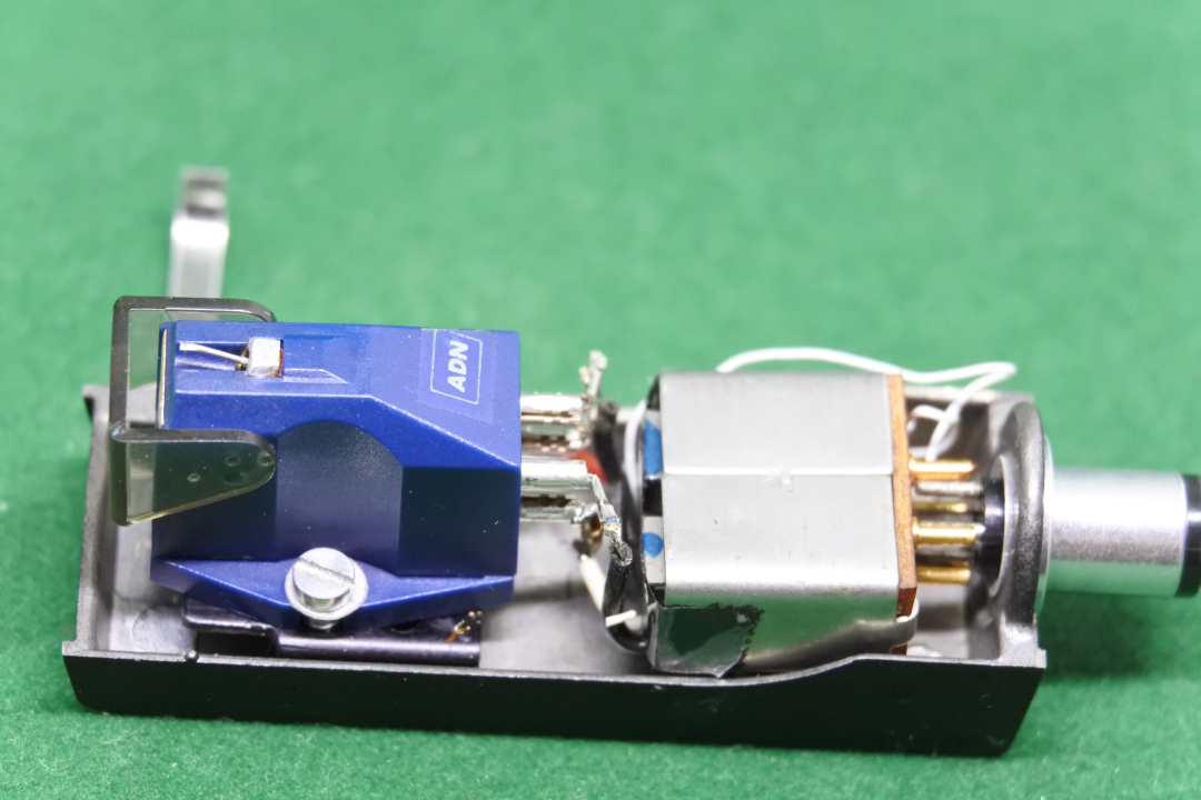

Tak to step up SPU :clap:
I gra :D

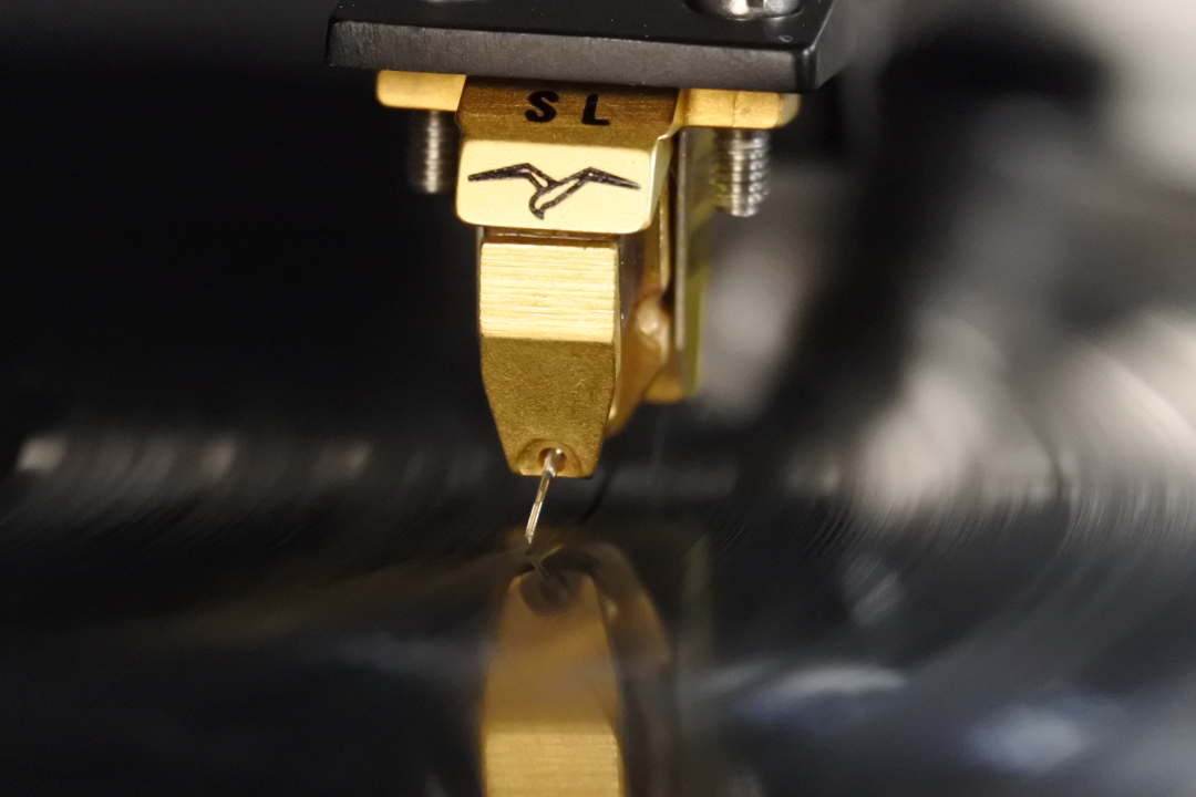

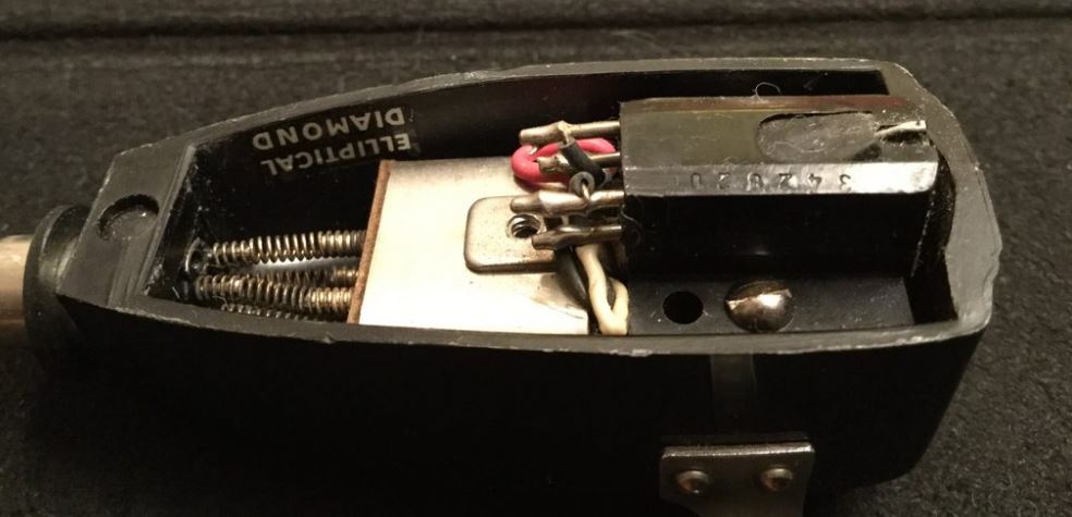

Micro Benz Glider SL
Wkładka jest po wymianie wspornika.
Micro Ridge na szafirowym wsp.

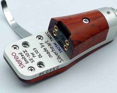

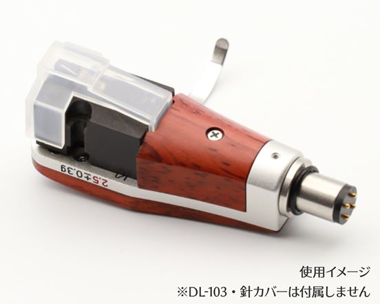

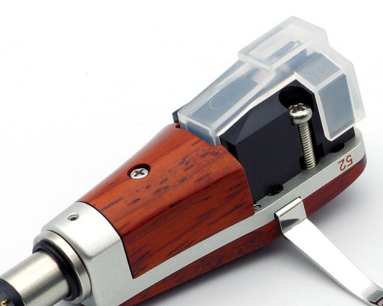

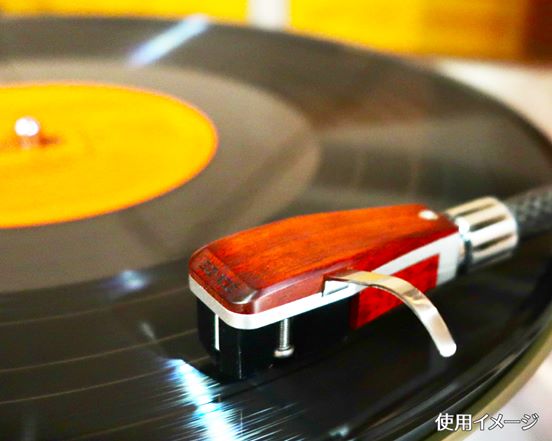

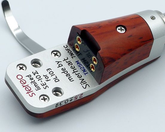

Headshell do Denon 103
Wygląda super, dopieszczony na maksa.
Ale czy warto dać 28tyś jenów? Nie żebym chciał kupić :D
Posty: 45562
Re: Cantilever - naprawa igieł
#282
De facto robi się z tego zintegrowana wersja DL-103.
Problemem jest brak regulacji overhang.
Posty: 5176
#283
06 lut 2020, 13:59
Jeśli czerwona wielkość 52 to 52mm - to akurat pod technicsa
Może ktoś z technicsowych braci się skusi? :think:
Posty: 45562
#284
To jest 2.5g +/- 0.3g czyli info o sile nacisku :morda:
Posty: 5176
#285
06 lut 2020, 14:10
To jest 2.5g
Ja o liczbie 52 - z drugiej strony headshella … ;)
