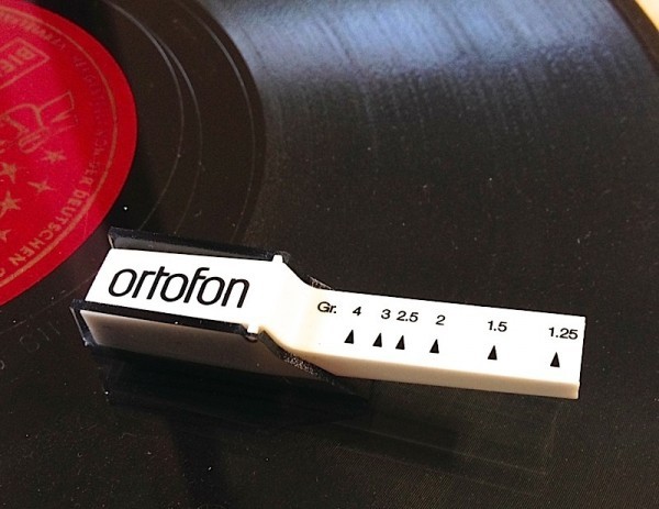

WAGA ANALOGOWA ORTOFON. Czy ustawienie wagi nacisku tą wagą jest dobre, prawidłowe.Moja waga elektroniczna zaczęła wariować tzn. przed położeniem na niej do zważenia już pokazuje wartość wagi i muszę resetować.

Wagi elektroniczne mają zawzyczaj kalibrację. Kładzie się na niej ciężar wzorcowy włącza kalibrację i po zdjęciu powinno być zero.

Używałem kiedyś tej wagi i ogólnie nie miałem jakiś zastrzeżeń.Tak pobieżnie można na niej sprawdzić nacisk,ale na pewno jest mniej dokładna(choćby na podziałkę) od elektronicznej.

Jak jest z tym ustawieniem nacisku igły. Jak położę wagę elektroniczną na talerz (talerz + waga i jej grubość), pokazuje mi większą wartość. Zdejmuję talerz wagę ustawiam mniej więcej na wysokości talerza i pokazuje mi wartość którą ustawiłem, czyli wymaganej dla danej wkładki.

ROCHO, też się zawsze nad tym zastanawiałem. Przecież jak sie położy wagę na talerz i opuści na nią igłę, to ramię nie jest w normalnej pozycji roboczej i to zapewne ma wpływ na nacisk. Pewnie jakimś sposobem na zmniejszenie błędu będzie zdjęcie slipmaty, ale czy to wystarczy żeby uwiarygodnić wynik?

Dla mnie miarodajny wynik daje położenie wagi obok talerza na tej samej wysokości. Zawsze coś się znajdzie, żeby tą wysokość dopasować. Tylko wtedy wynik jest zgodny i ma to sens...

W praktyce trzeba zdjąć matę i położyć wagę na gołym talerzu, ew. nieco poprawić tak żeby wysokość była jednakowa z wysokością maty.
