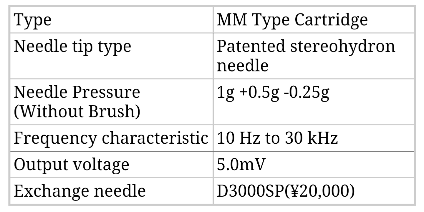

Przeczytałem, że dla miotełki dodatkowy 1g. Prawda to? Nie znalazłem specyfikacji z takim info, tylko wypowiedzi użytkowników.
Posty: 45615
Re: Pokaż mi swoją wkładkę
#2578
Tak, dla pędzelków na Stantonach i Pickeringach dokładamy 1g VTF.
To żadna tajemna wiedza przekazywana przez wtajemniczonych oświeconych - można o tym przeczytać w instrukcji obsługi producenta ;)

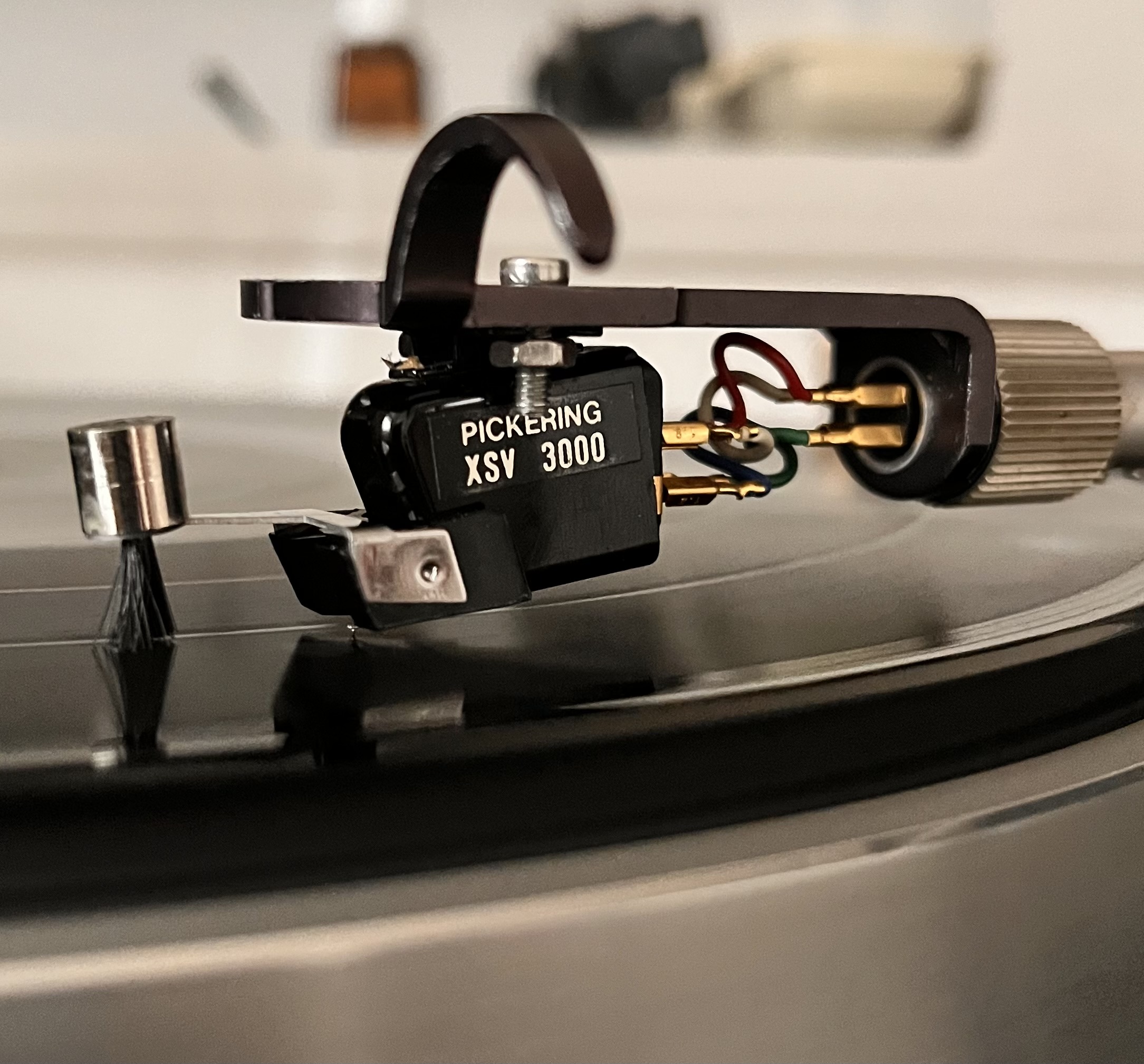

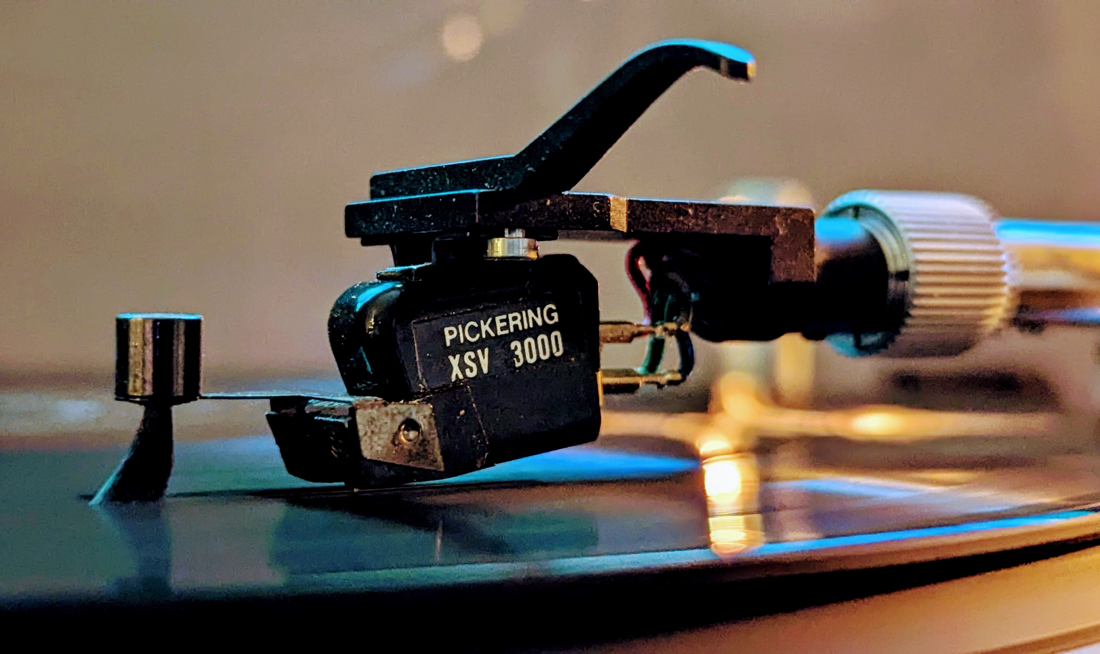

pickering dostał nowe butki (vivd line od lpgear):
na początku zaliczyłem mały szok, coś niemiłosiernie "charczało". lekki niepokój, bo reklamowanie w Stanach trochę potrwa i znacznie podroży temat (tym bardziej, że przyleciała do mnie w czyimś bagażu). przekładam poprzednią igłę - cisza. zmieniłem miotełki - gra idealnie. ledwo Trumpek do władzy wrócił - już Amerykanie fuszerkę odstawiają, a miało być MAGA, ehhh...
ustawiłem 2 gramy i lecimy. duża rozdzielczość, wokale ekstraklasa, mocny środek i wyrazista góra. trochę brakuje dołu (prawdę mówiąc jeszcze w preampie nie grzebałem, nawet nie wiem, co jest ustawione w sekcji MM, bo ostatni kwartał słuchałem na wkładkach MC). pickering zaleca ponoć 47 kΩ - 100 kΩ i 275 pF, ale jak patrzę w zapiski, to najlepiej mi się słuchało na poprzednim eliptyku przy ustawieniach 21 kΩ i 169 pF. będzie trzeba śrubokręta poszukać.
