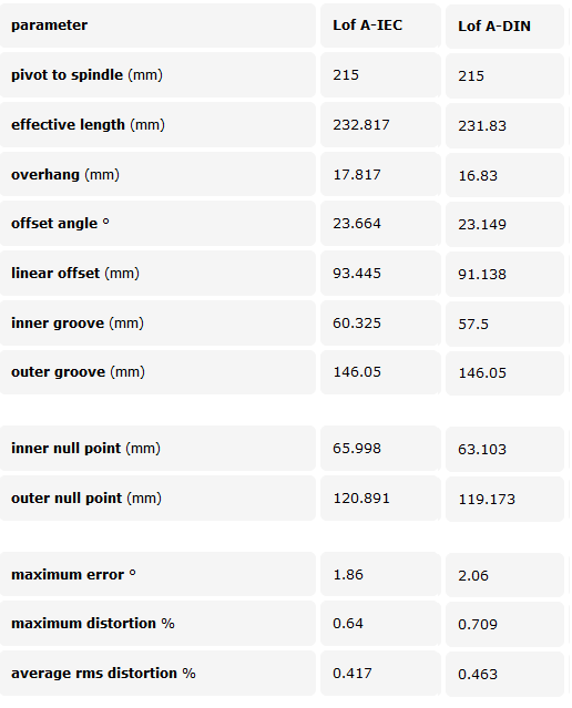

OK - Przeczytałem cały wątek
Mój gramofon macie w opisie
Wydrukowałem sobie 2 szablony jeden stąd
http://www.vinylengine.com/ve_downloads ... ractor.pdf
Natomiast drugi przy użyciu programu Arc Template Generator - link w wątku kilka stron wcześniej
Spindle to Pivot na 215mm
Wg normy DIN
Lofgren A
Po nałożeniu "jeden na drugi" nieznacznie się różnią a dokładniej łuk prowadzenia igły jest w różnicy około 1mm
Który szablon będzie poprawny?

Pewnie obydwa tylko ten gotowiec jest dla IĘC/RAA a nie DIN. po prostu punkty zerowe będą w delikatnie innych punktach.

Post autor: dongregorio »
I miałeś rację kolego
Niezależnie czy ustawiam na gotowcu czy przygotowanym przez program kąt wkładki jest taki sam tzn. gdy ustawię wkładkę na szablonie gotowcu a potem położę szablon z programu nic nie muszę korygować
Tak jakbym wkładkę ustawił pod 4 punkty - igła idealnie idzie po łuku z obu wkładek :)

Post autor: Bacek »
Jeżeli z programu przygotowałeś drugi wydruk pod IEC to może a w zasadzie powinno tak być ale jeżeli mówisz o gotowcu IEC vs DIN z programu to znaczące różnice są na każdym parametrze.
