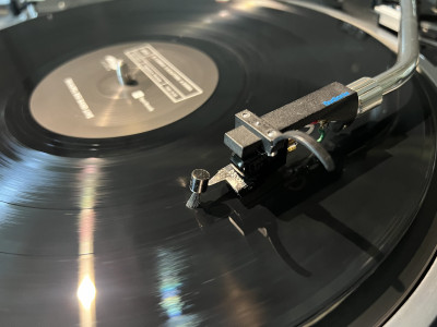

domibobi
Posty: 3285
Gramofon: Sony PS-X65
Re: Pokaż mi swoją wkładkę
#2448
Post autor: domibobi »
Wsadzić nie było trudno, gorzej będzie w drugą stronę 😉 Ładnie to nie wygląda ale za to gra 🎼🎶🎵

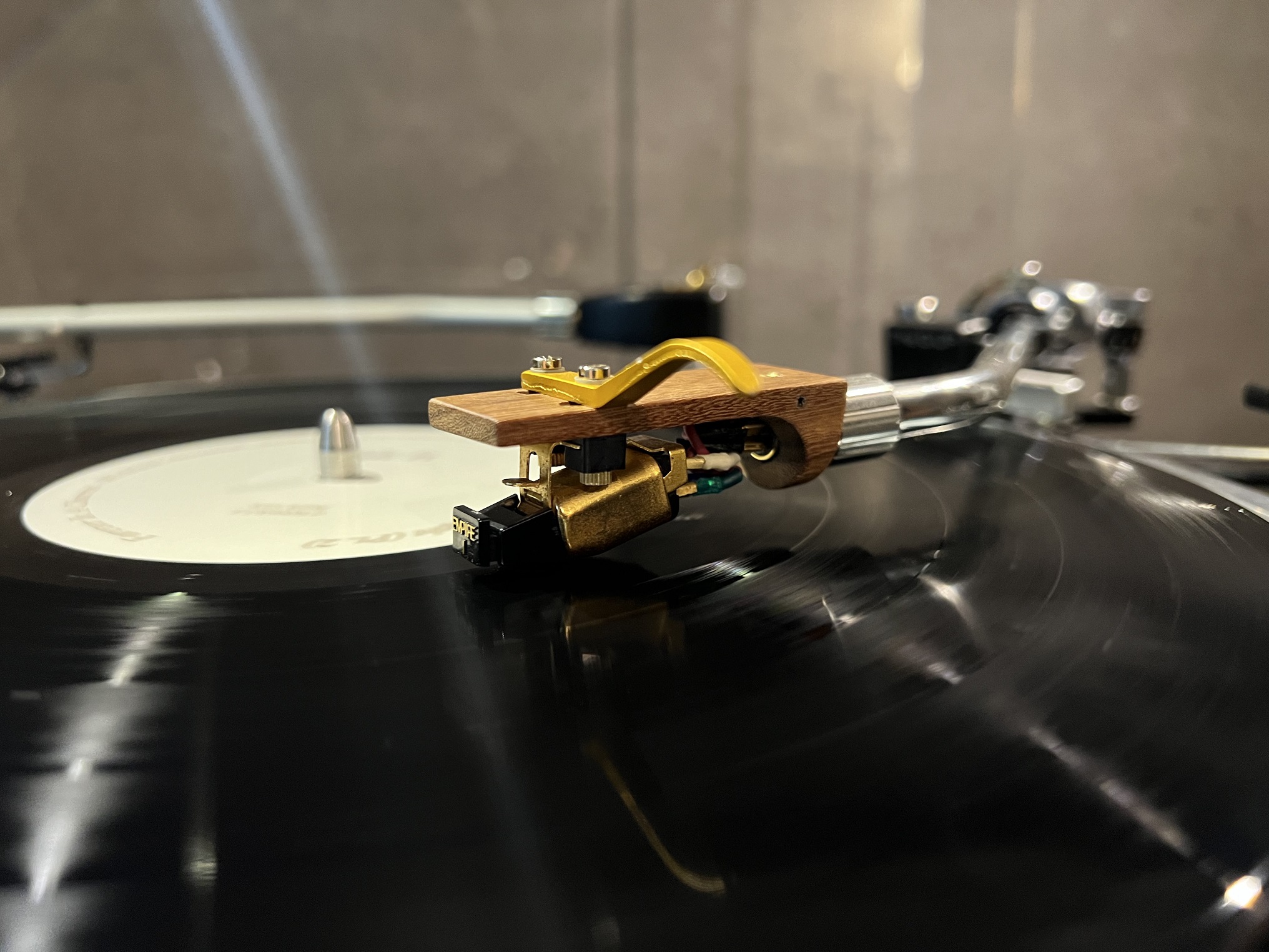

Peliks
Posty: 2860
Lokalizacja: Wejherowo
#2452
Post autor: Peliks »

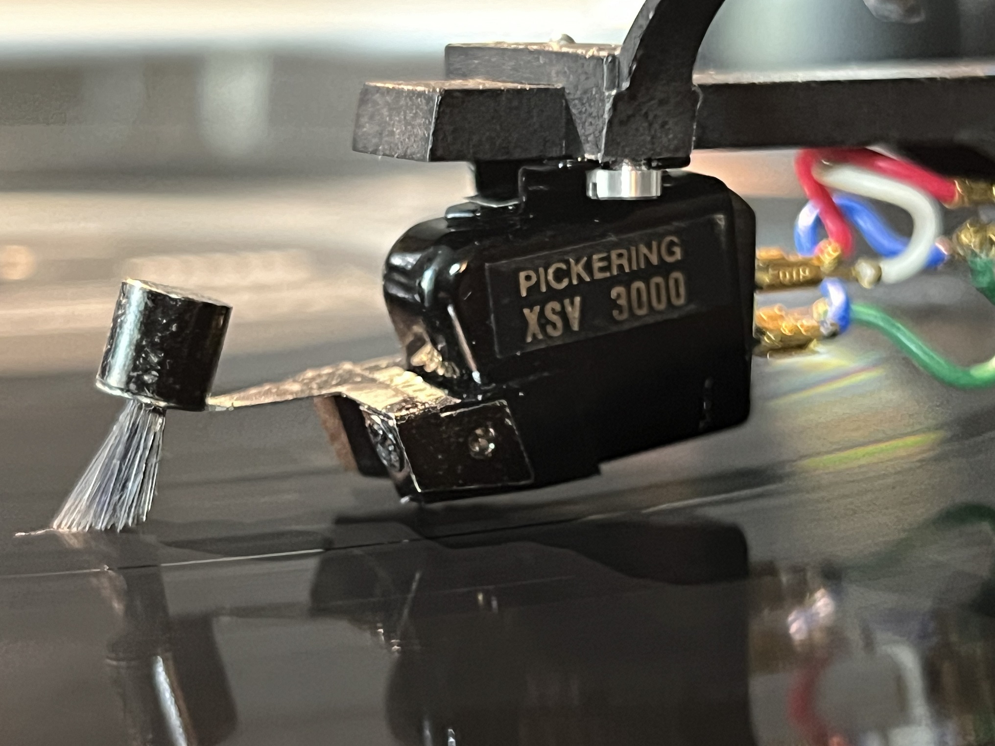

Czy ja kiedyś mówiłem że najlepsza dla mnie mmka to XL-45 ? No to już nie jest :D
Zaczęło się niewinnie od tego że Bartek przywiózł mi PS-X60 do przeglądu. Wraz z gramofonem "przytargał" Grace, V15 III i Pickeringa XSV-3000
Te dwie pierwsze znam doskonale ale Xsv z ciekawością posłuchałem na Bartkowym czołgu ;) No i z tych odsłuchów wyszło "must have".
No i mam. Z oryginalną igłą D3000. Nie słyszałem jeszcze mmki z tak otwartą góra a jednocześnie niesamowicie "zagęszczonym" dołem. To jest jedyna wkładka mm jaką znam która w taki sposób podaje detal w całym paśmie. No trochę brak mi słów...
W sumie to z każdym materiałem jaki udało mi się do tej pory posłuchać Xsv radzi sobie doskonale ale Jazz to jest jej "środowisko naturalne"

No i pięknie!
A teraz pomyśl sobie że XSV-4000 i 5000 czy też Stanton 881 i 981 to "poprawione" wersje tego generatora :morda:
A jak już to mamy z głowy to jeszcze pomyśl że istnieją generatory Pickering XLZ i Stanton LZS, które na wyjściu mają charakterystykę MC LO, a współpracują z tymi samymi igłami co XSV czy 881/981 :morda:
Krótko mówiąc - jest za czym polować :D
Problem w tym że tak jak normalnie z palcem w czterech literach dostaniemy od ręki V15 czy XV-15, tak z body XSV w fajnym stanie już nie jest tak kolorowo :(
Igły to mniejszy problem, JICO, LPGear i Tonar oferują fajne zamienniki.
Swoją drogą Peliks, nie wiem czy pamiętasz, ale to właśnie głównie z myślą o Pickeringach i Stantonach z pędzelkami na pokładzie zwróciłem się do Ciebie po pudełko ekspozycyjne, bo te w których trzymam większość swoich uzbrojonych wkładek brakowałoby trochę miejsce na pędzel, a glupio tak je zdejmować za każdym razem (dla tych co tego nie wiedzą - tak, da się).

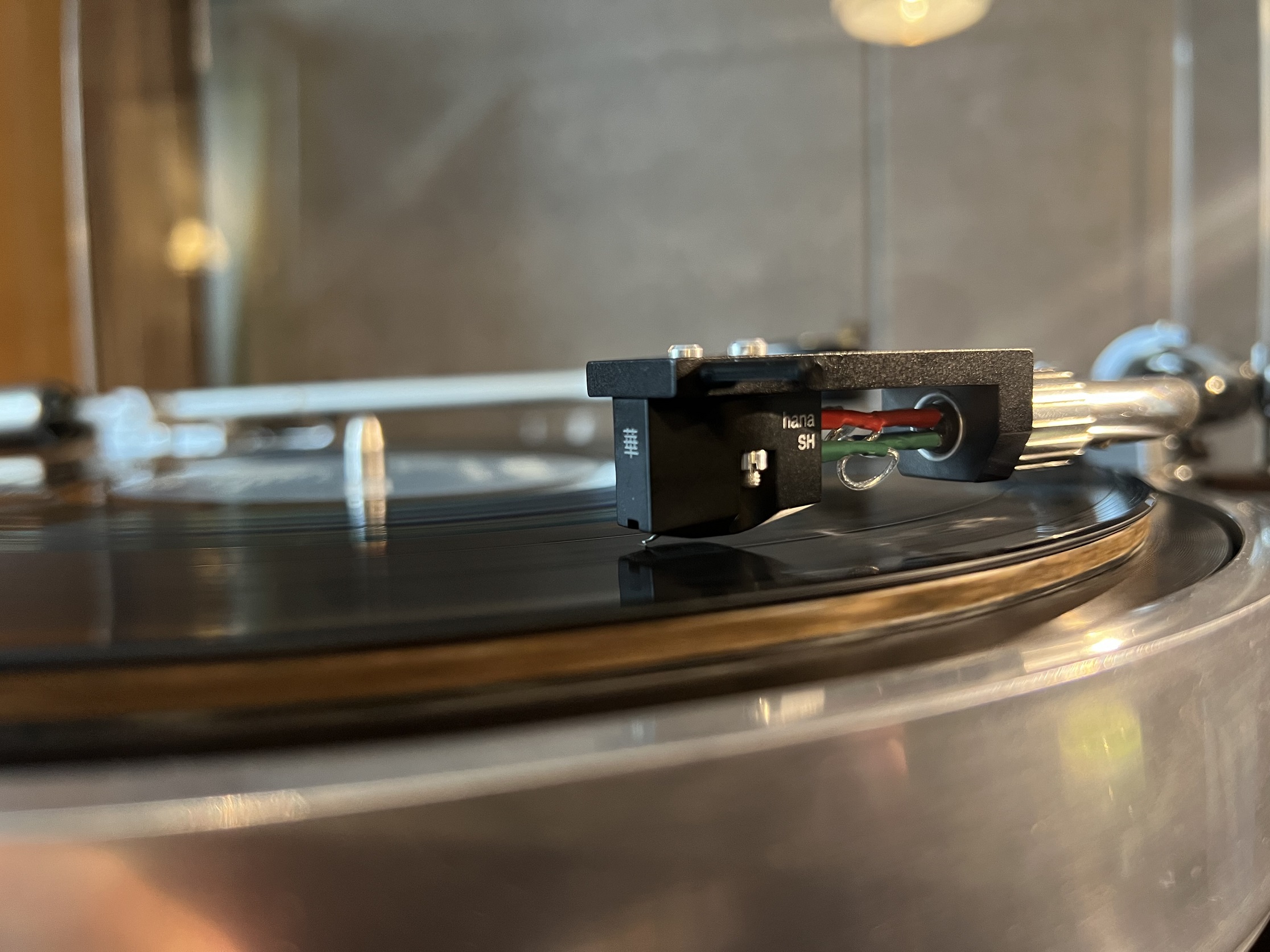

Peliks
Posty: 2860
#2456
13 cze 2024, 18:29
Przy 9000 była oryginalna igła?
viewtopic.php?p=255592#p255592

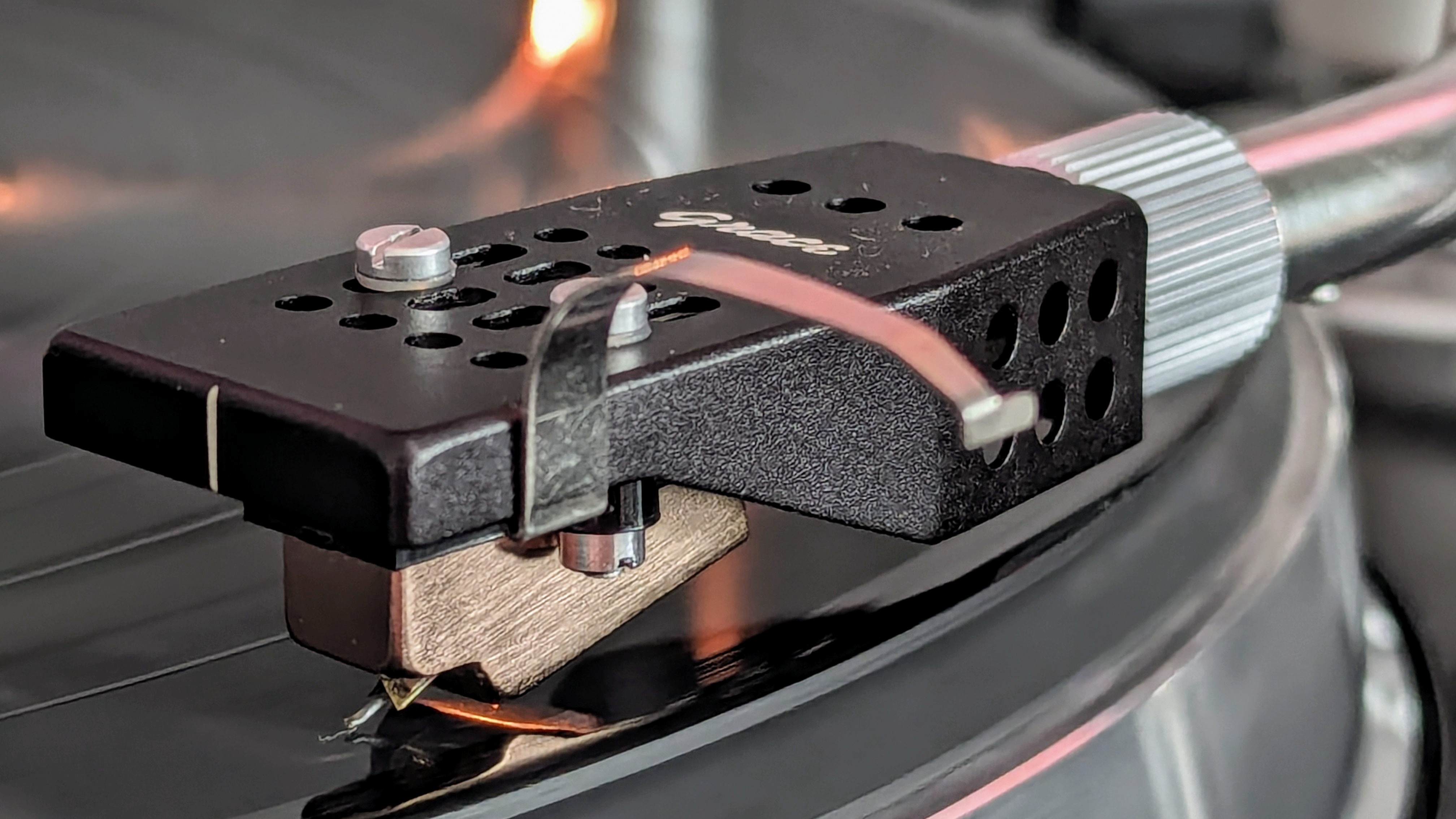

notopa
Posty: 335
Gramofon: Technics SL-1600mk2
Lokalizacja: Festung Breslau
#2458

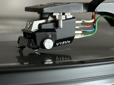

Post autor: notopa »
Jestem mega wkręcony w Shure V15Vx, uwielbiam ją. Do tej pory miałem igłę Jico SAS/B (org igły niestety nie słyszałem), od kilku dni mam założoną VividLine https://www.lpgear.com/Merchant2/mercha ... SHVN5xMRVL No powiem Wam że przefajnie to gra. SAS jest bardziej delikatny, ale LP Gear robi naprawdę robotę z tymi swoimi igłami. Co do V15Vx to nie mam porównań do innych Shure oprócz M95ED (kupiona kiedyś z org igłą od Wojtka, sporo grana z eliptykiem Jico), za to fajnie może stawać w szranki z Pickiem XV-15. Do niego też mam Vivid Line i naprawdę gra to super. Gdyby te wkładki jechały jednym autem to w takim zestawie mogą spokojnie siedzieć na przednim siedzeniu…za to z tylnego baardzo do przedniej szyby wyrywałaby się właśnie M95ED i znany/lubiany Philips GPxxxmk2 (obydwie z Jico). Ciekaw jestem jak do tego wpasuje się XL45 i Empire od Dominika (czekają na dobre igły).
Peliks
Posty: 2860
#2459

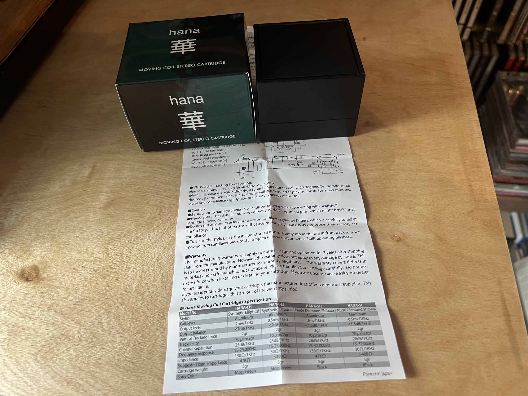

Hana SH. Wielu poleca wkładki Hana, a nigdy nie miałem styczności, więc kupiłem żeby się przekonać. SH jest to Mc wysokonapięciowa (2mV) z shibatą na aluminiowym wsporniku.
Przesłuchałem kilka płyt i powiem że całkiem spoko. A nawet więcej niż spoko jeśli zauważymy że można ją kupić w okolicach 2,5k pln.
Jest dość szczegółowa w całym paśmie choć nie jest w tym wybitna. Za to scenę buduje wspaniałą no a tak ogólnie to raczej neutralna wkładka ale muszę dłużej się osłuchać.

Z ciekawości - czemu postawiłeś na wersję H, a nie L ?
