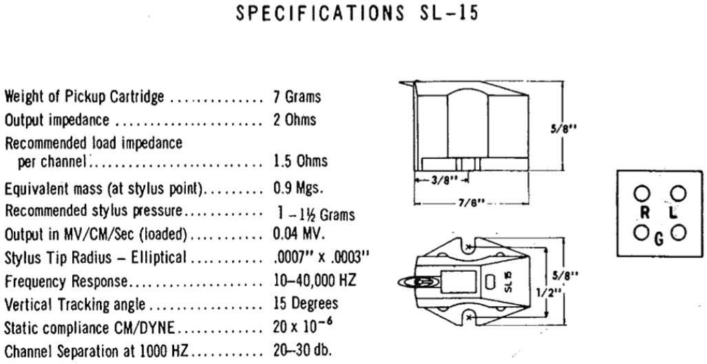

Czyli mam zostawić na lekko? Nacisk mam 1,25g
No ucho bier Przemo. Po prostu.

Niby ta wkładka, obok SPU była przewidziana do RMG 309. Nacisk SPU 4g, a nacisk SL15 1,25. I właśnie to jest dla mnie ciekawostką.

#2408
zwy pisze: ↑
22 maja 2024, 12:02
Tak. Ja bym na PUA-7 powyżej wagi SH-4 nie wychodził w tym wypadku.

zwy
Posty: 903
Gramofon: Sony PS-X60
Re: Pokaż mi swoją wkładkę
#2409
Post autor: zwy »
Tu masz dane

@zwy:
Nie ma podanej podatności dynamicznej, ale ta zawsze jest niższa od statycznej, więc przynajmniej tyle wiemy + zakres nacisku jest swego rodzaju wyznacznikiem ściśle skorelowanym z podatnością.
Z logiki powinno być tak jak piszesz. Natomiast rzeczywistość jest różna. Stare Ortofony MC, podataność 12-15 a nacisk ok 1,7 -1,8. Nowe Ortofony o podobnej podatności, nacisk 2,3 -2,8
