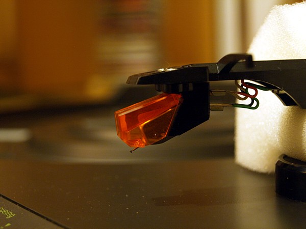

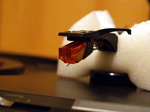

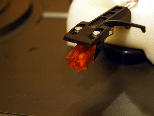

Prośba o pomoc w zidentyfikowaniu wkładki (zamontowana w gramofonie Technics SL-B202). Być może jest to coś popularnego, ale brak mi wiedzy, aby to stwierdzić. Przy okazji proszę też o jakieś sugestie co do optymalnej igły, którą można wstawić w tej wkładce na zasadzie wymiany. Z góry dziękuję za informacje

Toż to T4P ! (wszędzie rozpoznam to ... coś
Po zdjęciu igły nie ma żadnych oznaczeń na tej metalowej części ? Powinny być widoczne bez zdejmowania, ale na 1 zdjęciu ich nie widzę.

Dzięki! Czyli rozumiem, że aby myśleć o lepszej igle trzeba wymienić całą wkładkę?

To zależy, bo możesz znaleźć epileptyka do tej wkładki, co wpłynie na odbiór, a możesz po prostu wybrać sobie wkładkę 1/2 dopasowaną wg. Twoich wytycznych. Ja polecam opcję numer 2, bo T4P nie wspominam specjalnie zadobrze.

Tak, myślałem o tym, aby na początku wymienić na prostą eliptyczną. Znalazłem coś takiego, czy będzie pasować?:
http://wamataudio.pl/igly/technics/eps-23-ed.html
Z drugiej zaś strony, czy warto robić to na raty i czy od razu nie wymienić wkładki na 1/2? I tu mam takie pytanie, w tej opcji myślałem o dwóch typach, które są w podobnej kategorii cenowej: Ortofon OM 5 E lub Audio-Technica AT 95 E. Na forum jak i poza nim poczytałem sobie o każdej z nich i odnoszę wrażenie, ze Audio-Technica (konkretnie ten model) jest częściej polecana. Interesuje mnie czy Ortofon OM5 E jest dobry, ale trudny np. do poprawnej kalibracji i tym samym wydobycia tych plusów przez poczatkującego słuchacza, czy też Audio-Technica jest w tym przypadku po prostu lepsza jakościowo od Ortofona? A może jest bardziej uniwersalna pod kątem różnych rodzajów muzyki?

Jak zdejmiesz igłę to zobaczysz model wkładki.
Igła którą znalazłeś pewnie będzie pasowała, ale lepiej się upewnić

Wczytaj się w jakiś wątek porównujący te dwa modele (a pamiętam, że był taki). Ortofon OM to nie jest zła wkładka ani trudniejsza do kalibracji.LeoneK pisze:Z drugiej zaś strony, czy warto robić to na raty i czy od razu nie wymienić wkładki na 1/2? I tu mam takie pytanie, w tej opcji myślałem o dwóch typach, które są w podobnej kategorii cenowej: Ortofon OM 5 E lub Audio-Technica AT 95 E. Na forum jak i poza nim poczytałem sobie o każdej z nich i odnoszę wrażenie, ze Audio-Technica (konkretnie ten model) jest częściej polecana. Interesuje mnie czy Ortofon OM5 E jest dobry, ale trudny np. do poprawnej kalibracji i tym samym wydobycia tych plusów przez poczatkującego słuchacza, czy też Audio-Technica jest w tym przypadku po prostu lepsza jakościowo od Ortofona? A może jest bardziej uniwersalna pod kątem różnych rodzajów muzyki?
