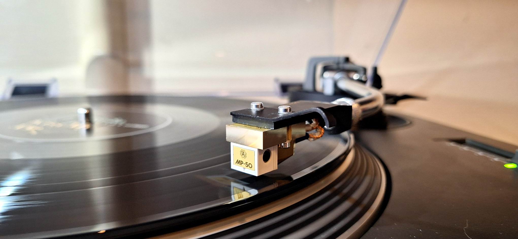

Też chyba jeszcze nie była tutaj pokazywana, Nagaoka MP-50. Bardzo subtelne różnice w oddaniu przestrzeni i chyba delikatnie więcej szczegółów w stosunku do MP-500. Ale to tylko subiektywne moje odczucia.
