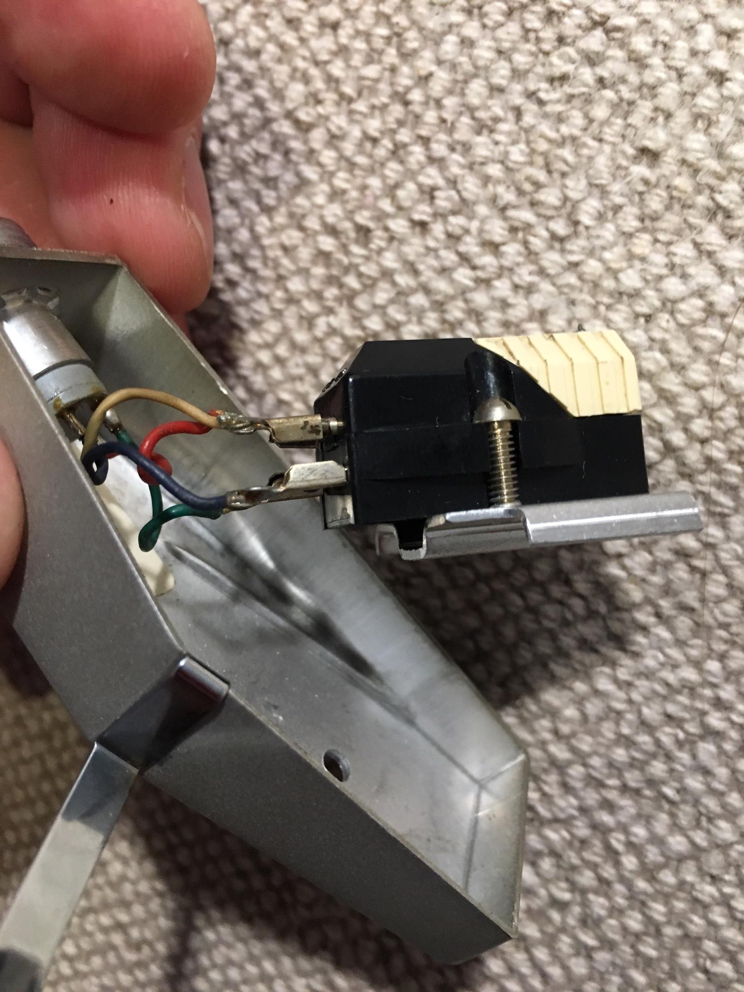

michalec
Posty: 32
Rejestracja: 17 cze 2024, 17:24
Re: Jaka to wkładka?
#2255
Post autor: michalec »

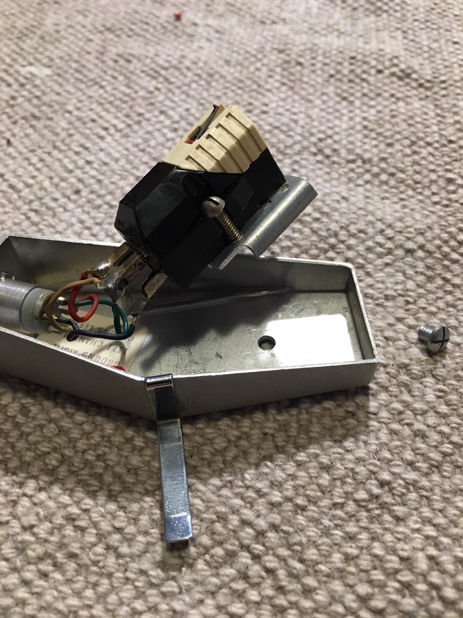

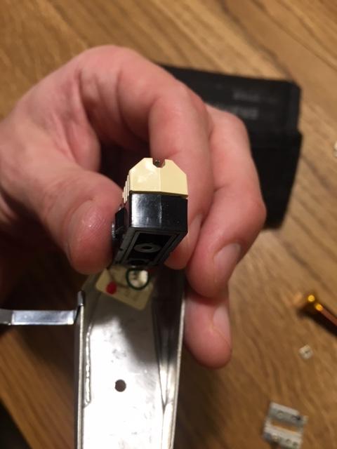

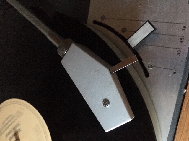

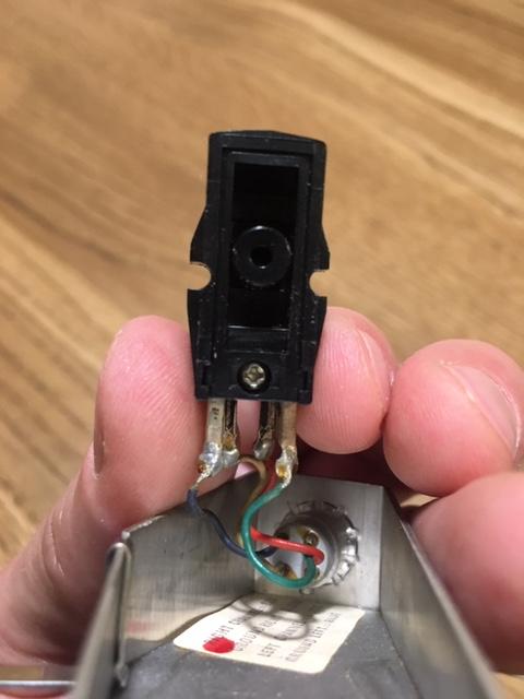

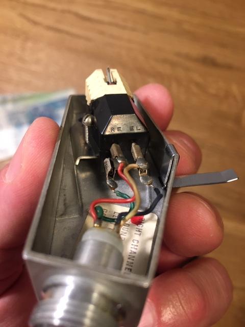

Cześć. Podpinam się pod temat.
Mam od około 2 lat gramofon Lenco b 55, kiedyś chciałbym wymienić w nim igłę albo wkładkę. Wyjąłem ją z headshella i zero informacji. Próbowałem wyciągnąć igłę ale pomimo dużej siły nawet nie drgnie, jakby scalona z wkładką. Mocowanie jej jest od dołu. Co to za wkładka ? Jaka inna będzie pasować w ten headshell ?. Pozdrawiam
michalec
Posty: 32
#2256
jeszcze parę zdjęć
Posty: 45323
#2257
Nie wiem co to za wkładka, ale pewnie nie warto jej wskrzeszać.
Co do koszyka - albo poszukaj sobie płytkę co ma więcej otworów albo cały nowy headshell zamiennik z otworami typu fasolki by mieć możliwość regulacji pozycji jakiejkolwiek wkładki.
Trudno mi powiedzieć na którą wkładkę jest Twoja płytka przewidziana.
Może Goldring G800 (znana u nas bardziej jako Fonica MF), może Shure M75, a może jeszcze co innego.

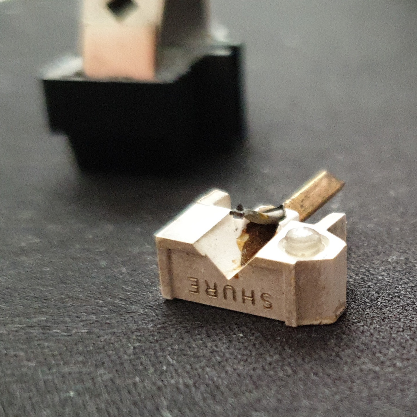

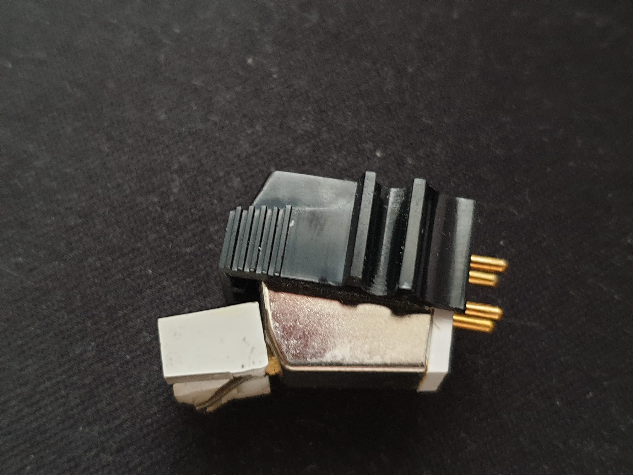

tatachabera
Posty: 150
Rejestracja: 18 paź 2015, 19:14
Gramofon: Garrard 401
Lokalizacja: Gdynia
#2258
Post autor: tatachabera »
Co to za wkładka ? Kiedyś przyjechała z jakimś gramofonem i leży w szufladzie od paru lat. Szukałem przez obrazy w Google z żadnym efektem. Włożoną ma igłę Shure ale są tak trochę średnio spasowane więc może zamontowana dla sztuki.
Garrard 401, Dp-59L, TD125, Pre MPW, Phasemation EA-320, Saec WE-308L, 3009, AT33PTGII, Shure V15 III, Elac Esg 796, Empire 1000 ZE/X, Technics epc-205cmk3 SAS
Posty: 45323
#2259
Na penwo nie jest to wkładka Shure :)
Cantilever
Posty: 453
Gramofon: Yamaha PX-3
Lokalizacja: Gdynia
#2260
Post autor: Cantilever »
Nagaoka JT-xxx
tatachabera
Posty: 150
Lokalizacja: Gdynia
#2261
Cantilever pisze:
27 cze 2025, 21:50
Nagaoka JT-xxx
Dzięki.
Idąc tym tropem wyszukałem po zdjęciach w necie i wygląda na JT-511.
