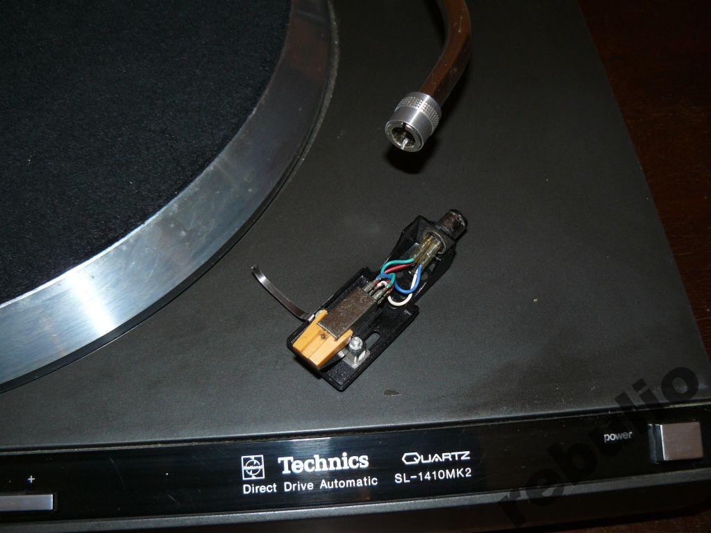

Was ist das?
myślałem, że to może AT91, ale chyba to nie ona

Daj jeszcze zdjęcie frontu. Nie ma wspornika, wesoło :)

To jest zdjęcie z aukcji. Lepszego nie mam.

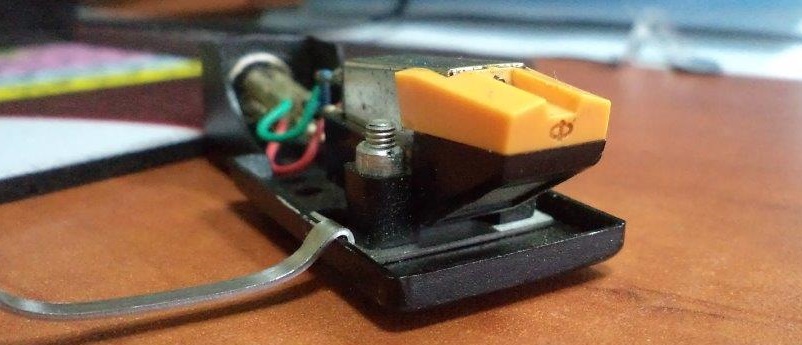

Post autor: Reymont »
Shure, ale jaki?

Żaden Shure i nie wiem skąd ten pomysł się w ogóle wziął :)
To jest Monacor EN-24, znany także jako Numark Groove Tool i parę innych.

Jeśli chodzi o to dlaczego myślałem o shurze to pewnie to "fi" wydrapane na igle mnie zmyliło.

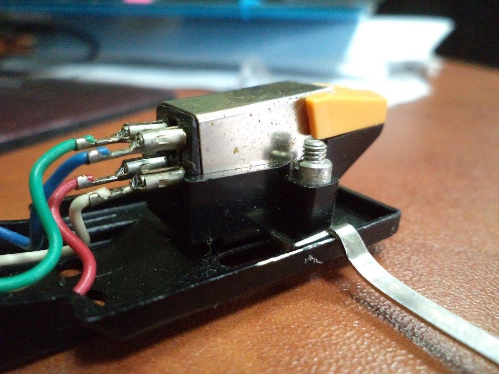

Technics SL23A jest w nim taka wkładka. Czy ktoś wie co to jest?
Czy w tym mocowaniu mogę założyć AT 95 E?

To jest raczej Audio-Technica AT-71. Jak ją zdemontujesz z kosza to powinieneś znaleźć jakieś oznaczenie na dachu wkładki :)
Tak, możesz na tym koszu zamocować AT-95E.

Dziękuję za informacje, na górze jest tylko "Made in Japan 041".
Czy ta wkładka na coś się przyda czy do muzeum? Bo gra "okrutnie"
