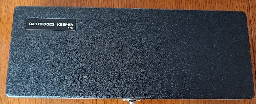

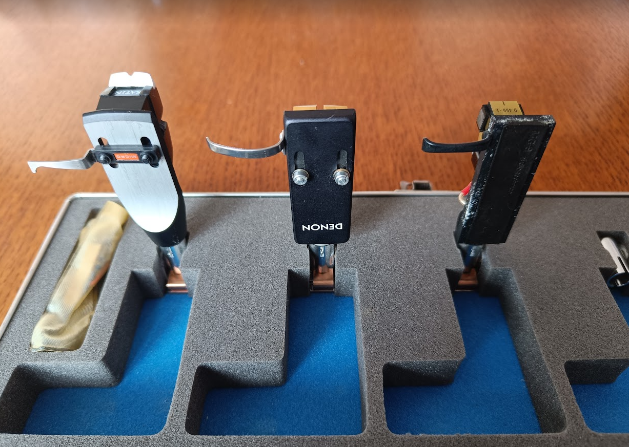

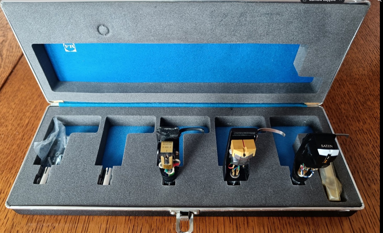

Rozumiem że nie masz w ręku?
Ok dotarło. Na pleckach MS-11 bez E. Oryginalnym celem był pancerny box FR na wkładki. Reszta powiedzmy w bonusie. Czyli Satin, Denon DL-109 bez igły i Elac D-455E. Headshelle, ładny Micro Seiki HS-303, Denon PCL-3 i zrzarty korozją magnezowy AT MG-9.

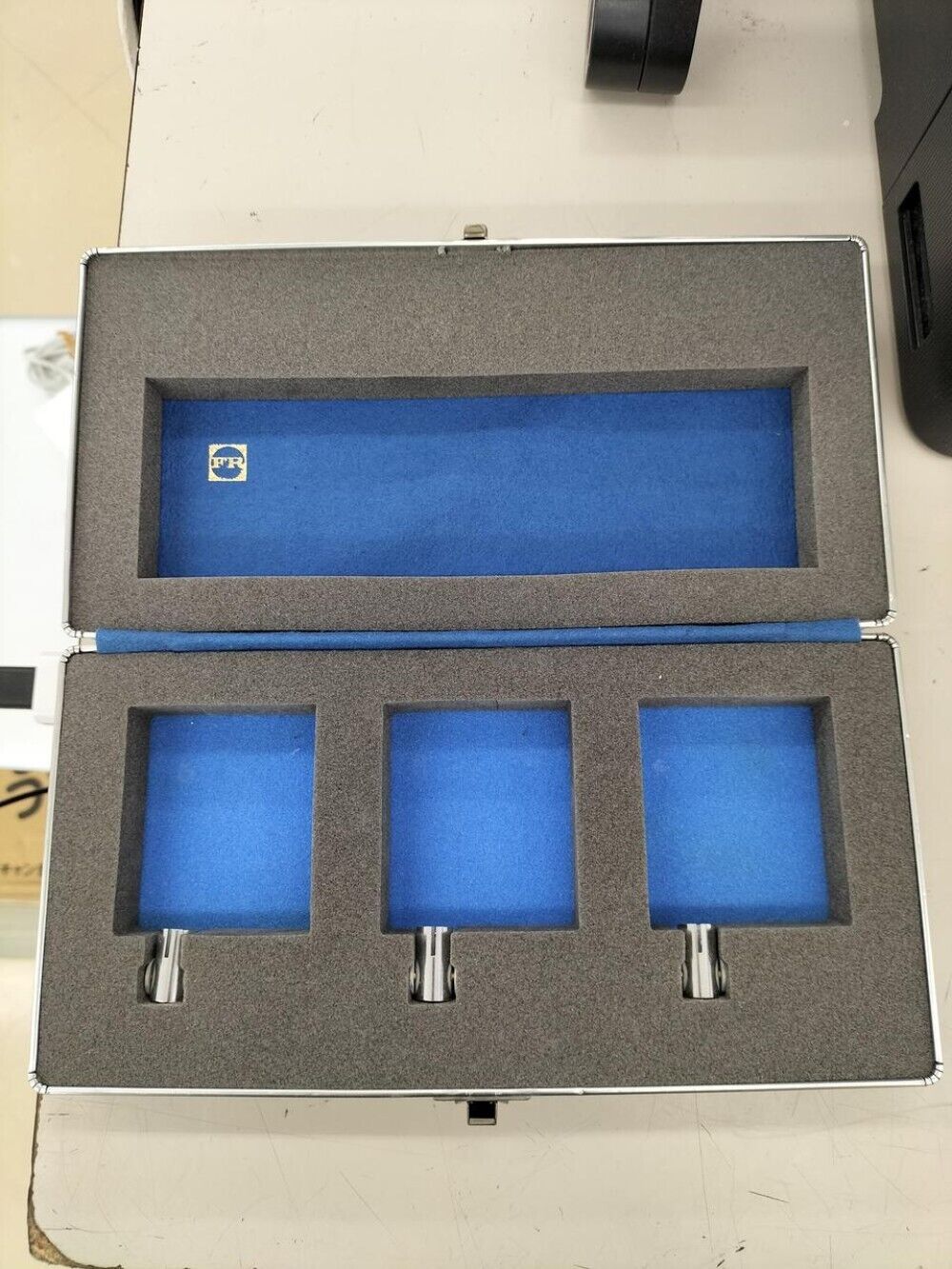

Bacek pisze:
08 kwie 2024, 15:46
Mam takie na sprzedaż. Trzeba było napisać :morda:

Post autor: Bacek »
A gdzie był by dreszczyk z polowania i licytacji :D

Bacek pisze:
08 kwie 2024, 17:40
W sumie to nie jest oryginalny box FR :morda:

Oj tam, oj tam. Jest logo czyli jest oryginalny. Po co nas laików stresujesz :)
Posty: 45550
Re: Jaka to wkładka?
#2111
Bacek pisze:
08 kwie 2024, 19:24
No dobra niech będzie. Była tez wersja z logo na emblemacie na zewnątrz :)
Ta na trzy sztuki miała miała na zewnątrz.
