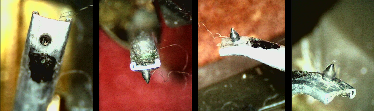

Obawiam się że po tych fotkach nikt nie będzie w stanie sprostać postawionemu przez Ciebie zadaniu.
Generalnie jeśli kupiłeś wkładkę z igłą/gramofon z wkładką, w którym igła ma nieznany przebieg, zaleca się zmienić igłę.

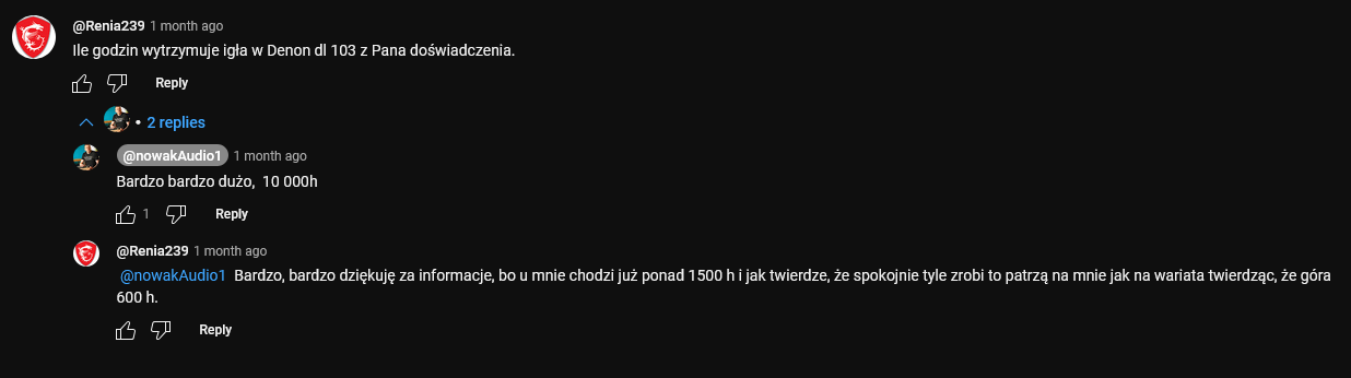

- Posty: 45651
Re: Igła-Agonia- czyli jak zdiagnozować koniec żywota igły?
Takie tematyczne "jaja"
Ile godzin wytrzymuje igła DL103?
NowakAudio: 10.000h
A mógł po prostu powiedzieć "aż do zajechania", co nie?
Byłoby mniej śmiechu.
NowakAudio: 10.000h

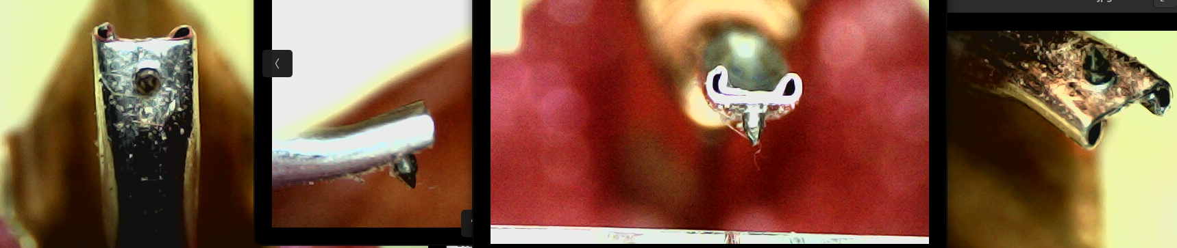

Nie wiem, czy agonia czy jak, ale trochę wstępu.
Przypadkiem wpadła mi w łapy wkładka Shure M44MB - powiedzmy, że znaleziona na śmietniku. Jako, że internety powiadają, że jest kultowa i była produkowana przez 55 lat, to się trochę podjarałem i za circa 100€, dokupiłem u Duńczyków polecaną przez internety igłę Jico N55E, żeby nie grać winyli na starej oryginalnej, o nieznanym przebiegu. Przyszła ta Jico, i tak mnie naszło, żeby sobie zerknąć przez mikroskop, na jedną i drugą.
Teraz pytanie co o tych igłach możecie powiedzieć? Jak oceniacie stan tej starej oryginalnej i jakość nowiutkiej Jico. Ja się nie znam, ale tak na rzut okiem to ta Jico to tak jakby jakiś krzywy szmelc przy tej oryginalnej. A może to jakaś podróba? Jak oceniacie stan tej ze śmietnika?
Czy ktoś coś, mógłby powiedzieć?
z.1 stara Shure
z.2 Jico N55E
z.1 stara Shure
z.2 Jico N55E
W zasadzie nic nie widać, nie ta jakość. Ew. Pierwszy rząd po prawej podejrzanie płaski czubek.
