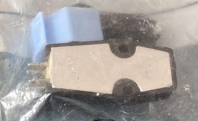

Co to może być, zdjęcie mizerne ale lepszego nie mam
Hitachi ht-840, d.klimo merlin, tandberg tr-1055, IMF studio monitor, Onkyo T9900 i inne
- Posty: 45656
Re: Jaka to wkładka?
Wega RS-330, znana bardziej jako Dual DMS-240.
Wkładka AT szykowana dla tych marek.

Dzięki !

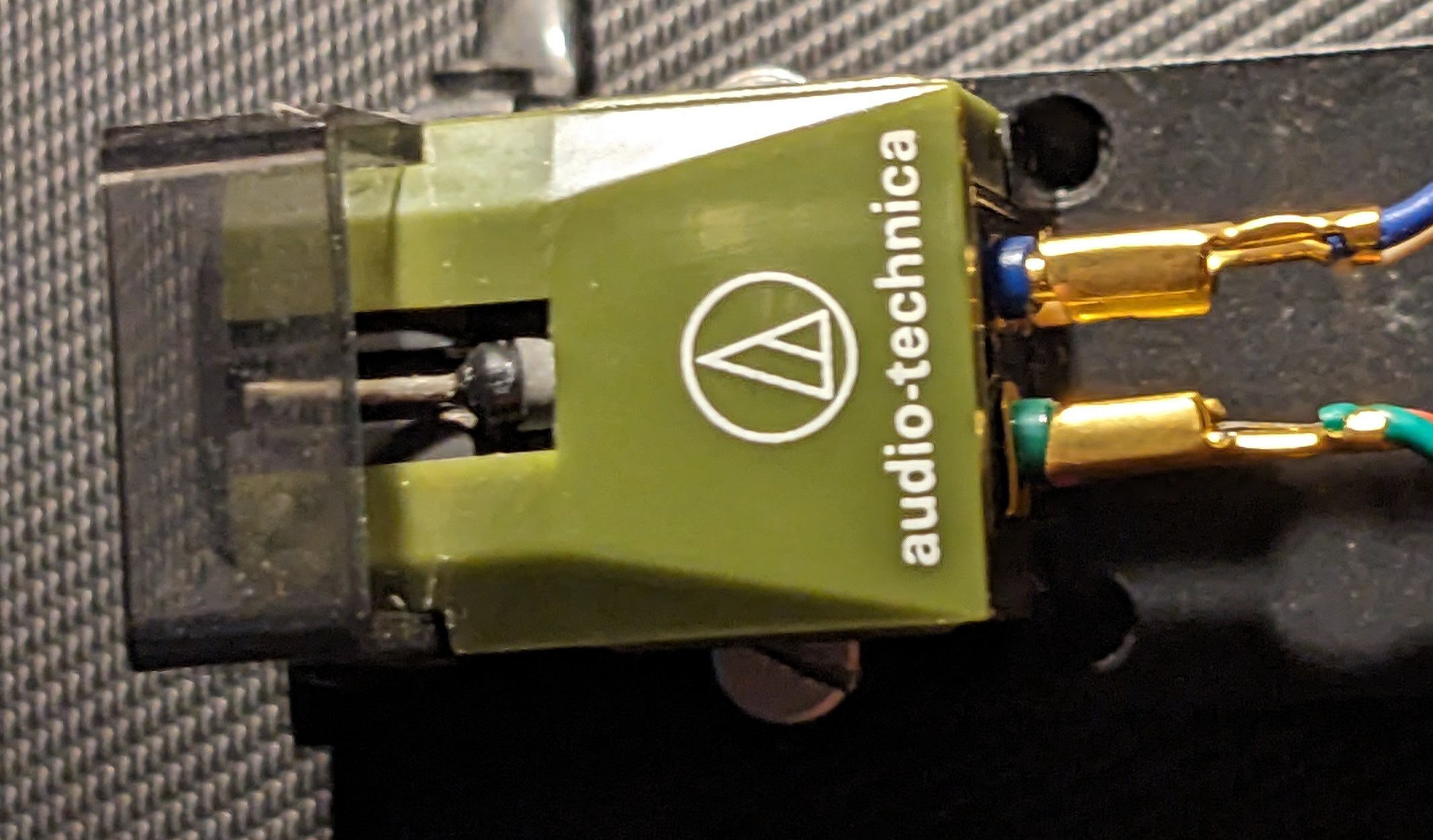

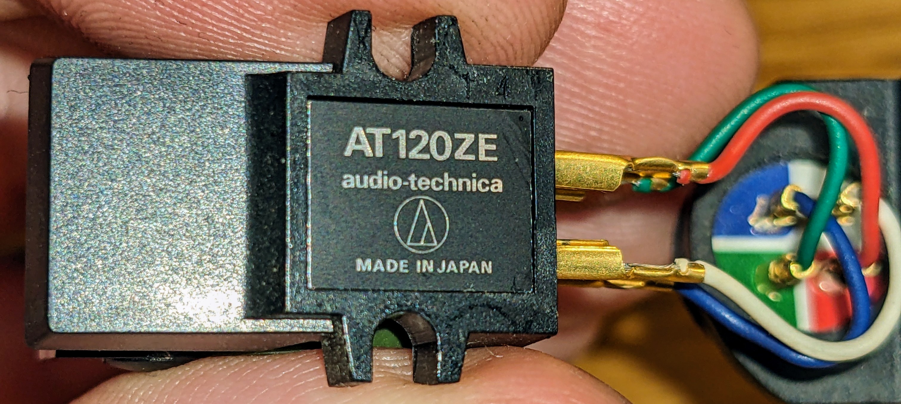

Odkręcając wkładkę od headshella sam odpowiedziałem sobie na pytanie co to za jedna
Ale poszukiwania jakiś informacji o literkach po "120" nie zakończyły się sukcesem...
Czy jeśli będę szukał do niej igły to mogę z poniższej oferty?
https://www.dacapoaudio.com/4043-16220- ... elliptical
A czy litery ZE mówią coś o igłę , zakładając że jest oryginalna?
Tak, ZE to igła. Najbiedniejsza opcja w linii AT120. Krótko dostępna i chyba tylko w Japonii.
Jeszcze było coś takiego śmiesznego jak AT150Z, czyli metalowe body AT150 z bieda (relatywnie) igłą

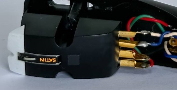

Mam tylko tyle. Satin MC-11?
Chyba za szybko się poddałem, wygląda że tak, choć w sumie kolor napisu się nie zgadza.

- Posty: 45656
Na dachu powinien być napis rozwiewający wszelkie wątpliwości
Satin M-11
Zwykle napis Satin przy igle jest zielony, ale widziałem też egzemplarze z pomarańczowym jak tutaj.
Może Twoja jest "old", a ta zielona to "new"?
Albo jest to M-11E np.
Rozumiem że nie masz w ręku?
Satin M-11
Nie, jak zakup wyjdzie to będzie przy okazji w bonusie.
Ogólnie to jakieś dziwo, niby mc, impedancja 40 Ohm ale poziom 4mV i przy okazji wymienne igły.
Czemu dziwoląg? Po prostu MC HO.
To + wymienne igły to tak jakby domena wkładek Satin.
Dziwny bo inne HO mają zauważalnie większą impedancję a do tego niższe napięcie. Tutaj wyjście jest jak w rasowej MM.

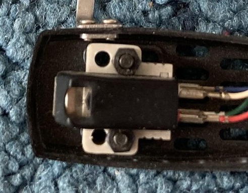

zibi079
- Posty: 728
- Rejestracja: 04 sty 2015, 01:31
- Gramofon: Hitachi HT-840
Dwie zagadki. Poza tym, że jedna jest japońska a druga troche podobna do starych shure nic nie przychodzi mi do głowy
- Posty: 45656
Jest nadzieja na jakieś sensowniejsze zdjęcia czy to znaleziska z neta?
