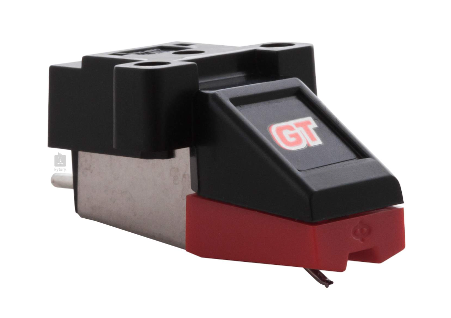

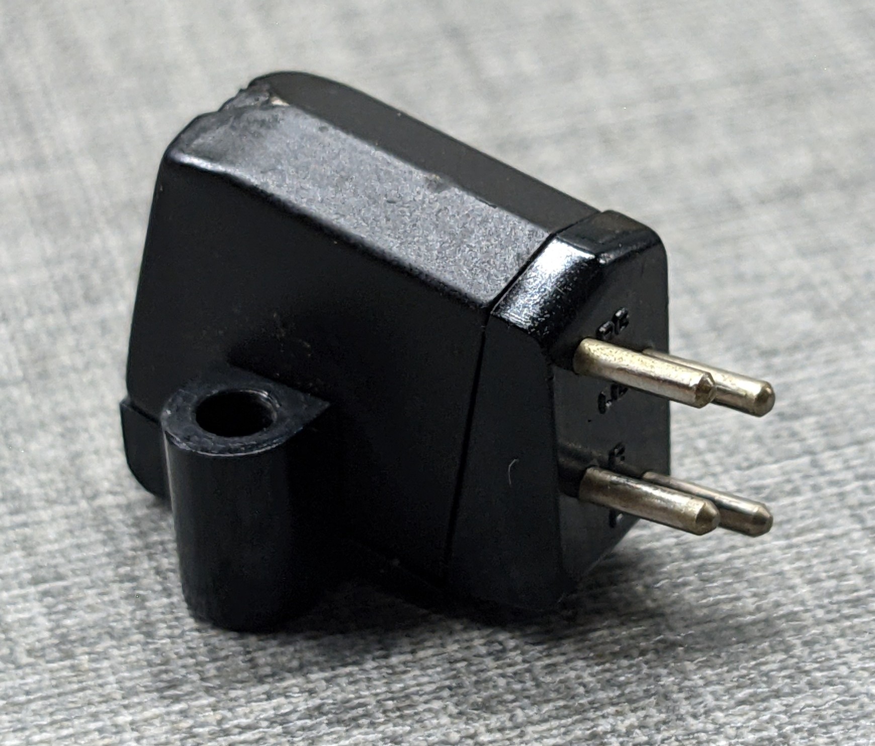

To coś od Piezo/Azden ale co to za model? Może to jakiś "klon" AT?

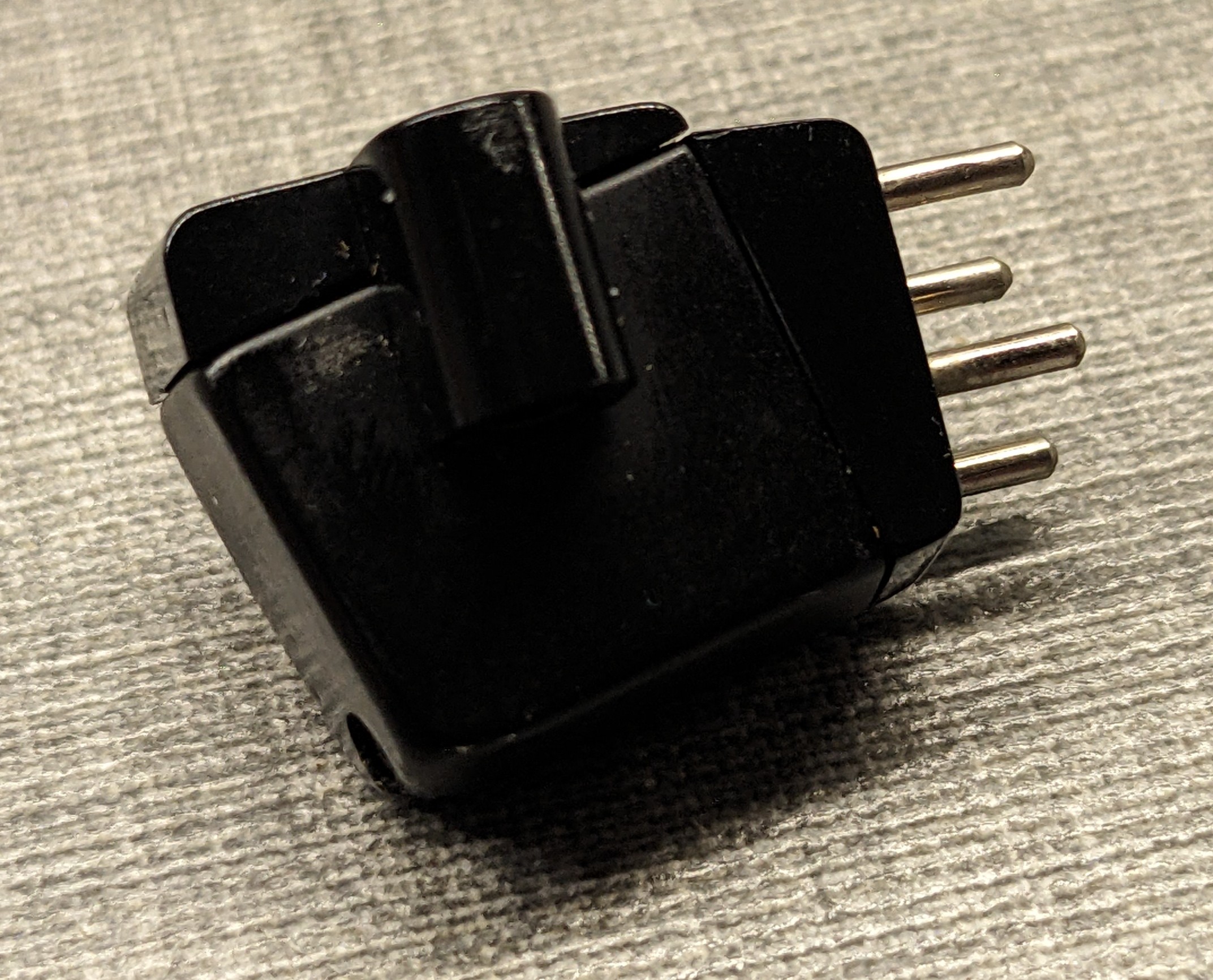

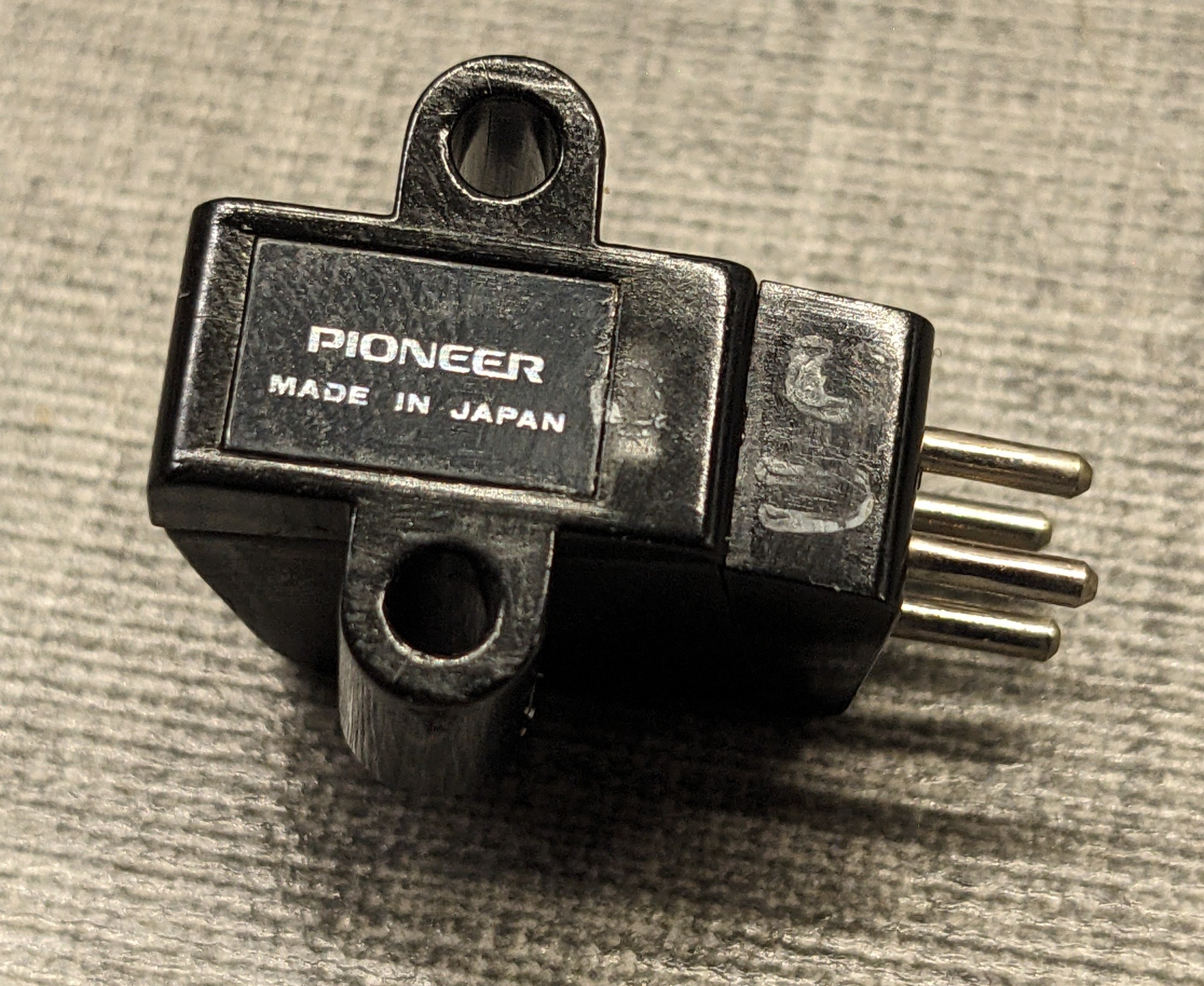

Jest szansa odgadnąć jaki to konkretnie Pioneer?

Re: Jaka to wkładka?
Gdzie tam AT
Sanyo MG-09D to protoplasta.
Najtańsza wkładka MM jaką można obecnie dostać.
Dostępna w różnych konfiguracjach.
Od początku miała to być taka low-cost wkładka do zastosowania w najtańszych plastikowych gramofonach.
AT-3600 (dzisiaj znana jako AT-VM95C) to lepsza wkładka od tej Sanyo

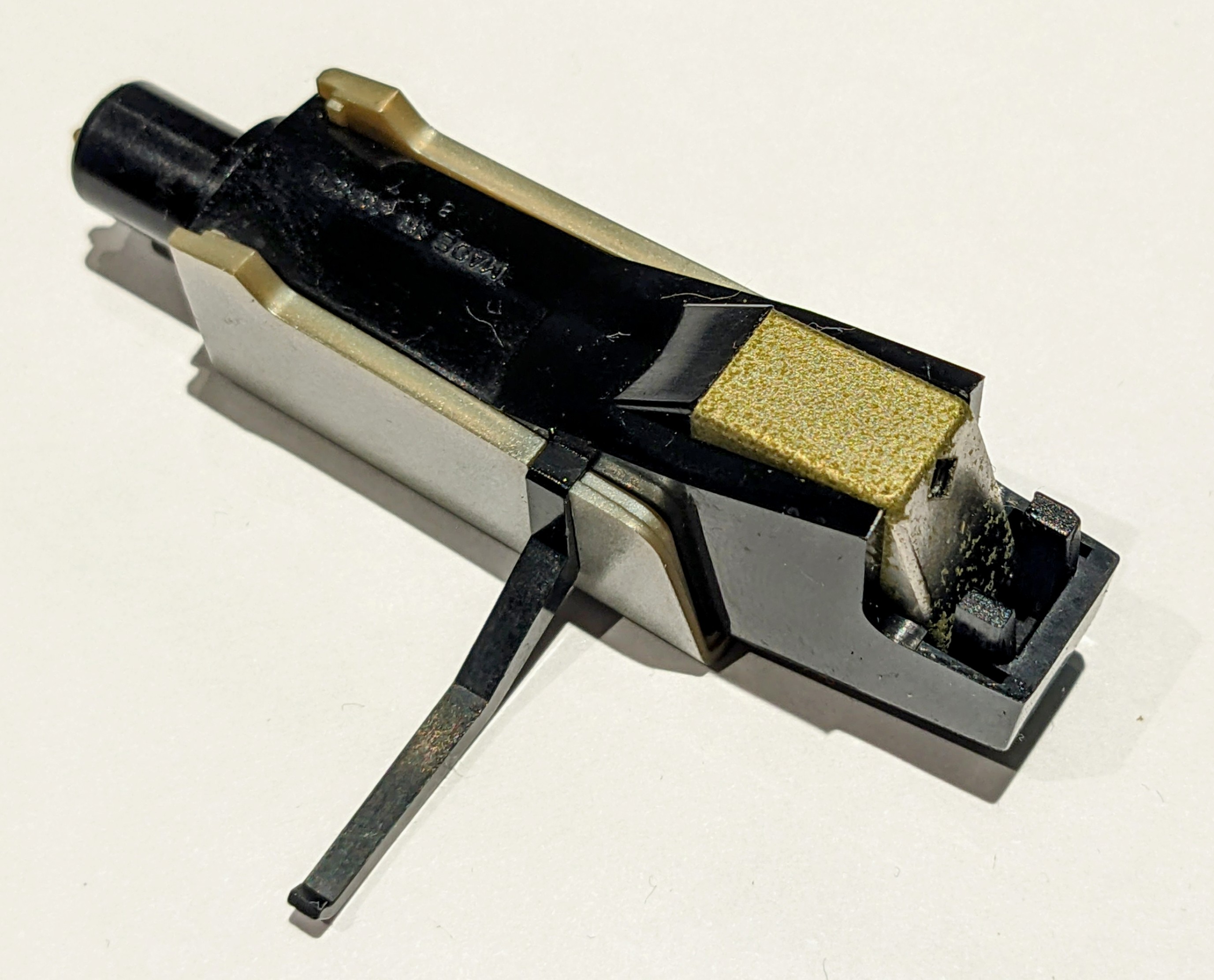

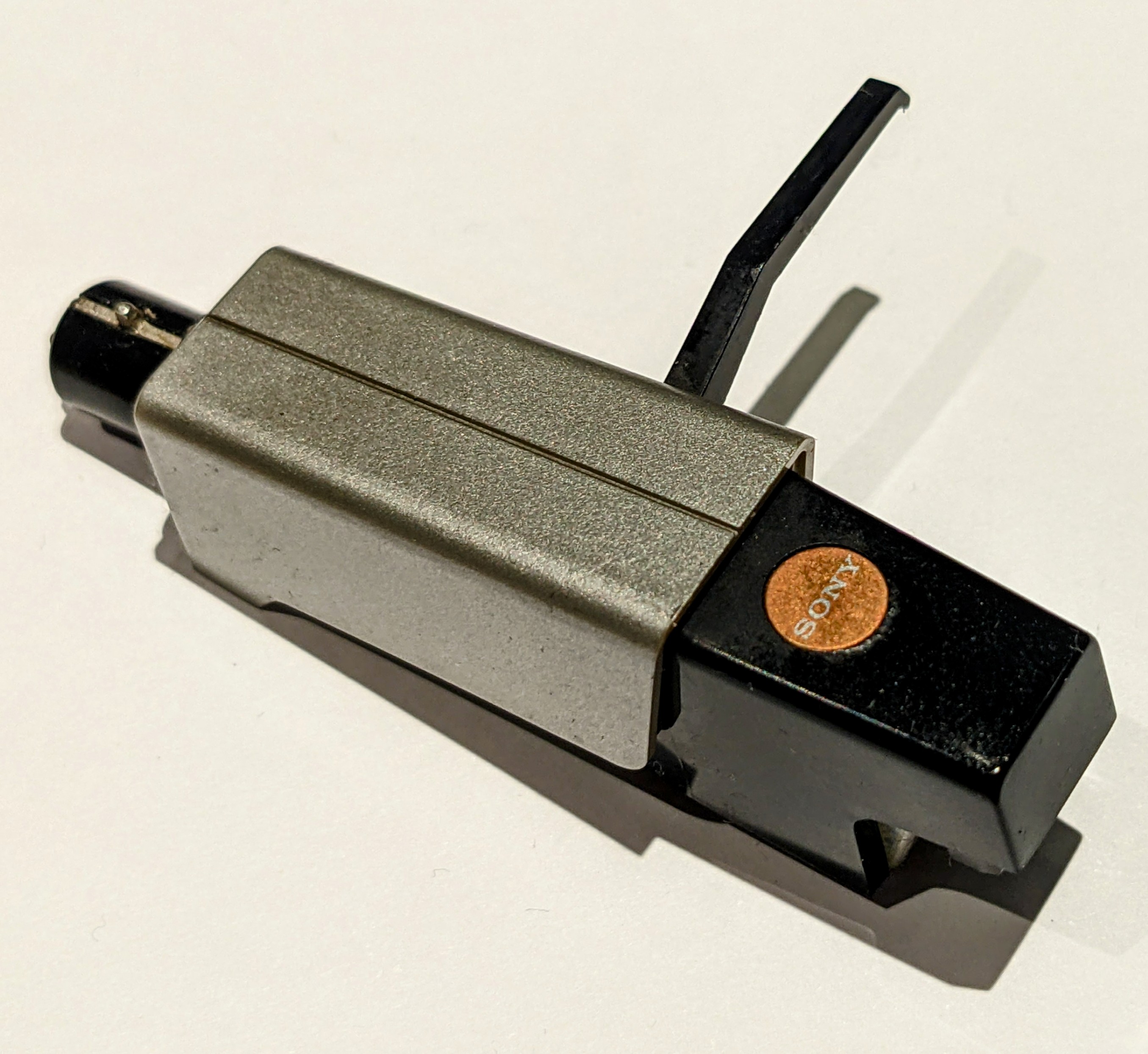

Poproszę o jakieś wyjaśnienie, co to za zintegrowana z headshell"em wkładka Sony. I do jakiego rodzaju gramofonów?

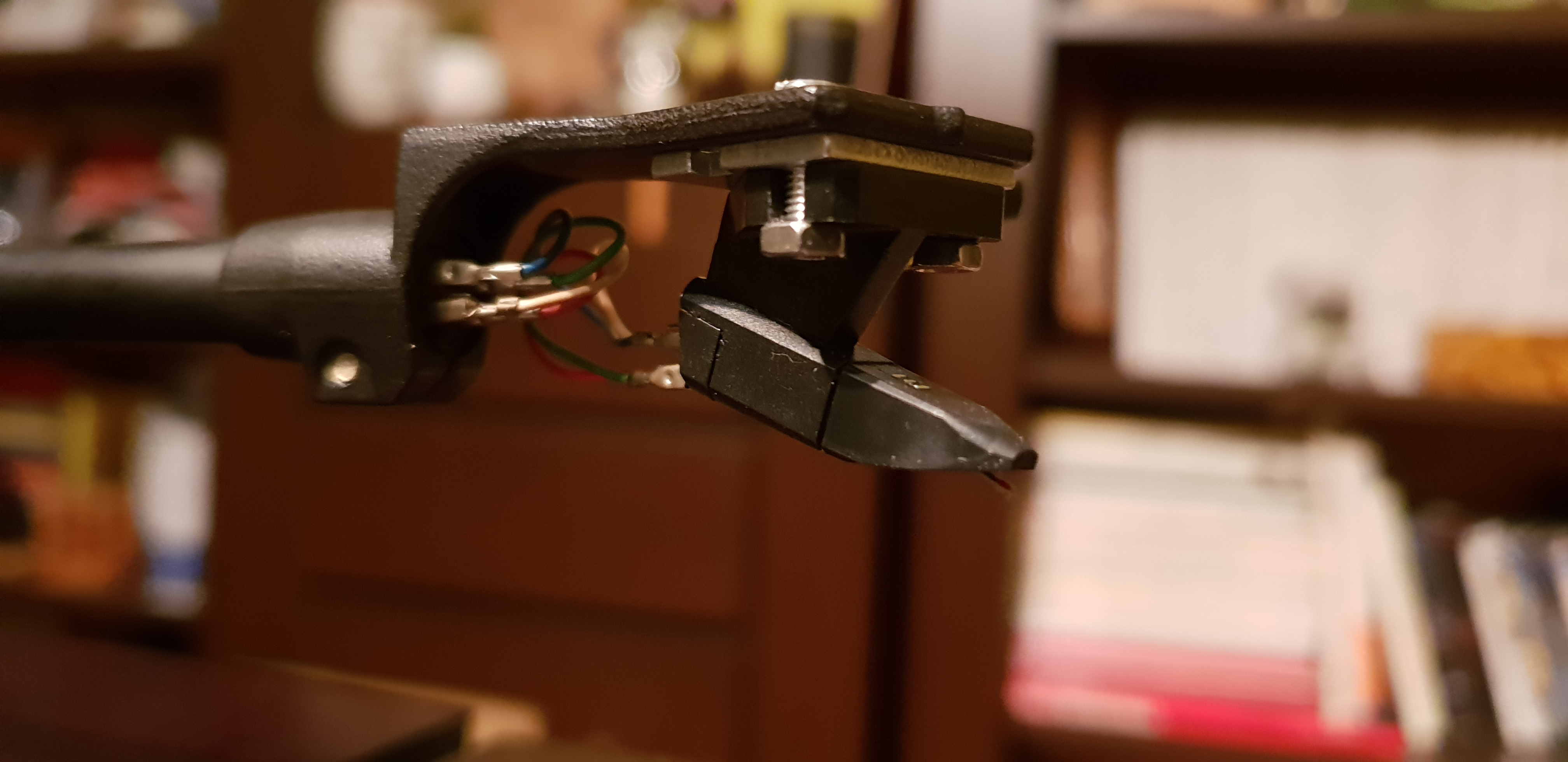

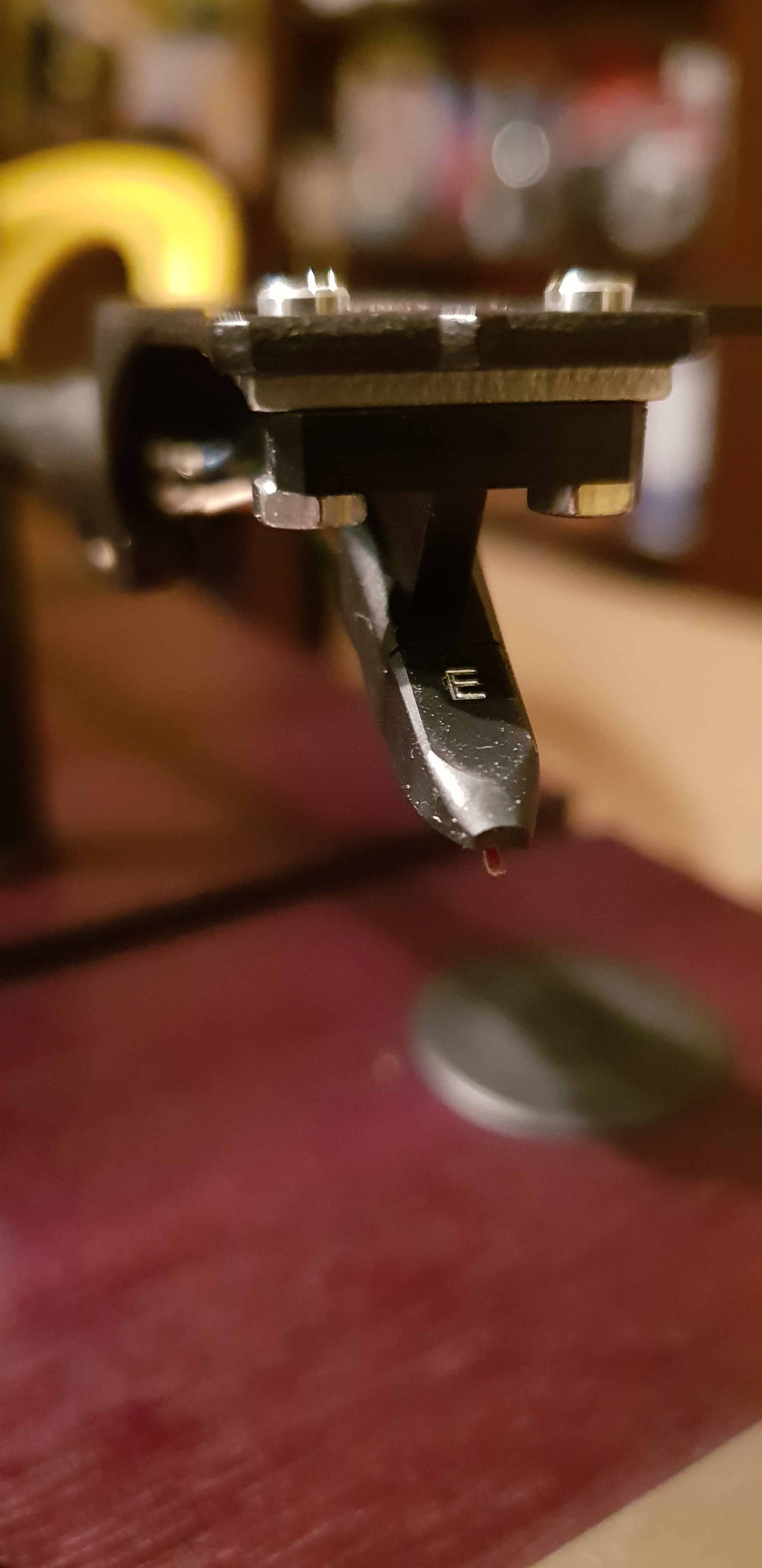

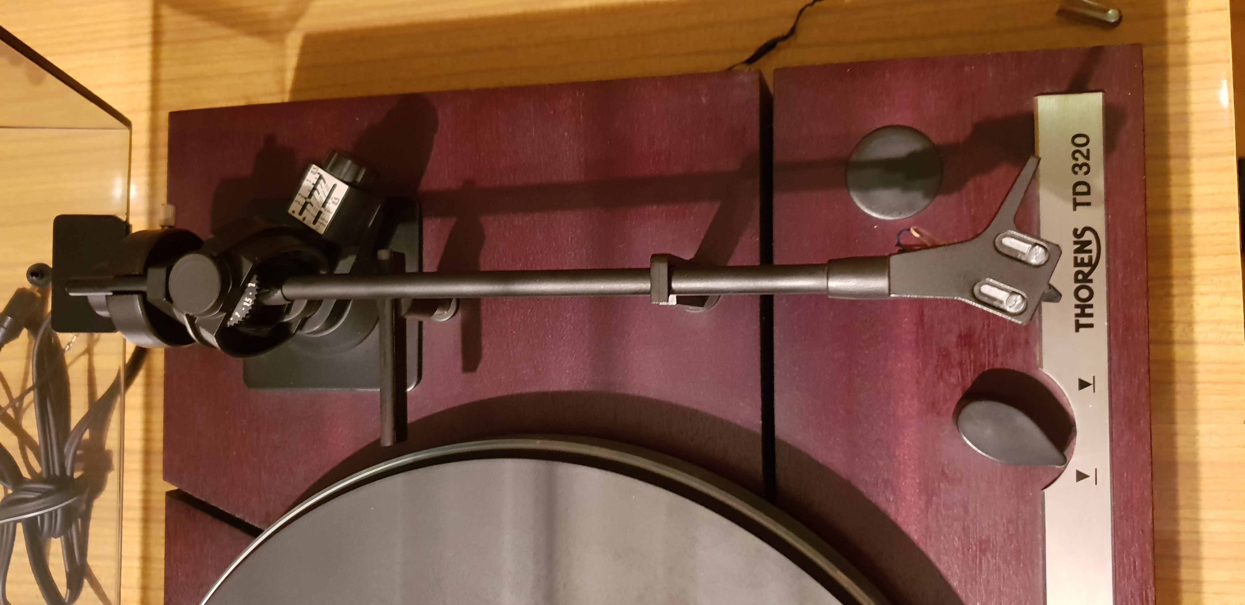

Witam serdecznie.
Mam na imię Tomek, jestem nowym grupowiczem. Zakupiłem gramofon Thorens TD320 z taką wkładką.
No właśnie. Co to za wkładka? Czy na początek wystarczy? Może zmienić igłe na lepszą? Pytanie jaką?
Gdzie sprawdzić dane o tej wkładce tj. waga, nacisk igły?
Podobno to Ortofon, tak sprzedający ją opisał.
Jestem początkującyw w tych sprawach.
Drugie pytanie co to za ramię i czy ktoś może pomóc w opisie kalibracji i ustawienia gramofonu?

@domibobi:
Sony VL-14G.
Może Regsoft będzie wiedział na czym to montowano fabrycznie, ale większość gramofonów Sony pewnie miała podobny overhang.
@gudick:
Wkładka Ortofon OM. Igła nieoryginalna.
Ramię jakieś Thorensowskie.
Jeśli chodzi o kalibrację to lepiej pytać tutaj: viewtopic.php?f=11&t=152

Oryginał OM 5 / 10 / 20 / 30 - w zależności od budżetu. OM10 to już jest przyzwoita igła.gudick pisze: ↑24 sty 2024, 21:35Może zmienić igłe na lepszą? Pytanie jaką?
