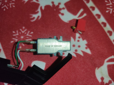

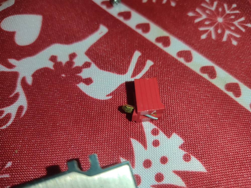

Prosze o identyfikacje
#1961
Post autor: TandK »
Musze wymienic igle a nie mam pojecia co to za wkladka, jedyny napis to "made in England"
Gralo w Pioneer PL-505
stos79
Posty: 1435
Gramofon: Luxman PD 444
Re: Prosze o identyfikacje
#1962
Post autor: stos79 »
Goldring G850

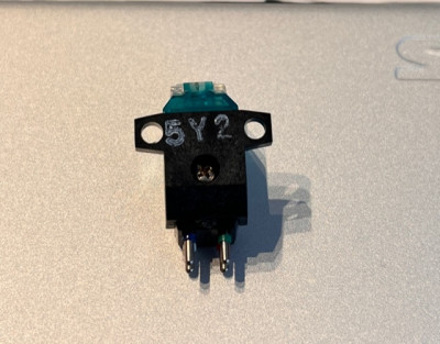

ireczek
Posty: 4
Rejestracja: 06 sty 2013, 21:38
Gramofon: Technics SL-1500C
Re: Jaka to wkładka?

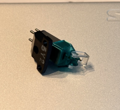

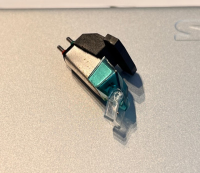

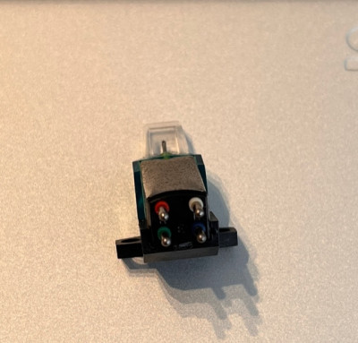

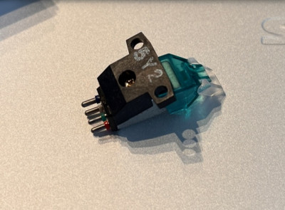

#1963
Post autor: ireczek »
I mnie dopadła potrzeba zidentyfikowania wkładki - pierwotnie siedziała w C.E.C. ST540 ale nie wiem czy była tam zainstalowana "fabrycznie".
Próbowałem Google lens ale na podstawie zdjęć nic ciekawego się nie dowiedziałem, również na podstawie jedynego napisu na tej wkładce czyli 5Y2.
#1964
Post autor: Rudinho »
Parę postów wyżej Wojtek pisał: "Nagaoka MM321, znana też jako Technics EPC-270?". I to zapewne będzie Twoja wkładka.
Peliks
Posty: 2707
Lokalizacja: Wejherowo
#1965
Post autor: Peliks »
ireczek pisze:
29 gru 2022, 07:09
CEC MMC3 a igła go niej to RS3
