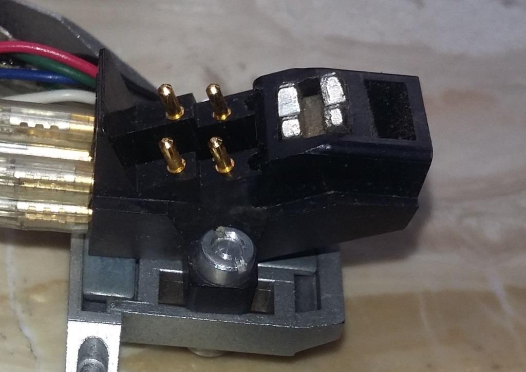

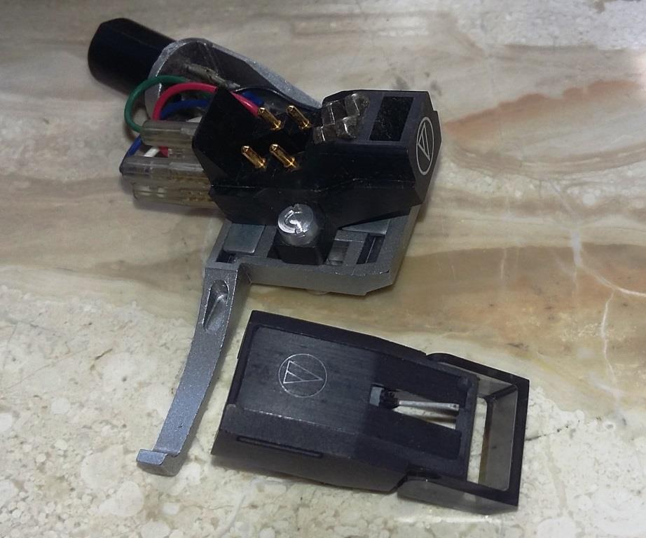

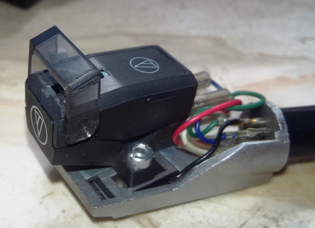

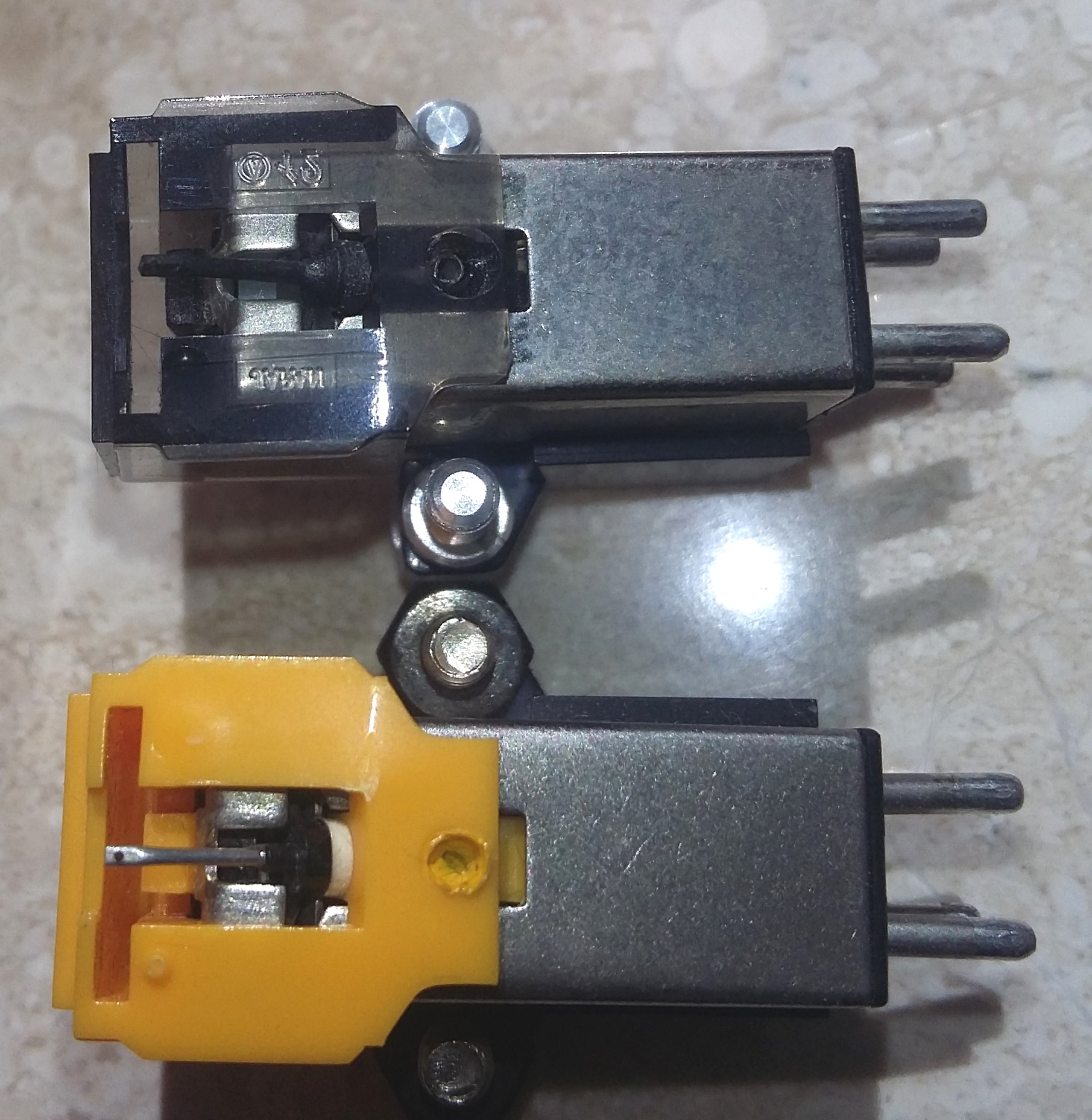

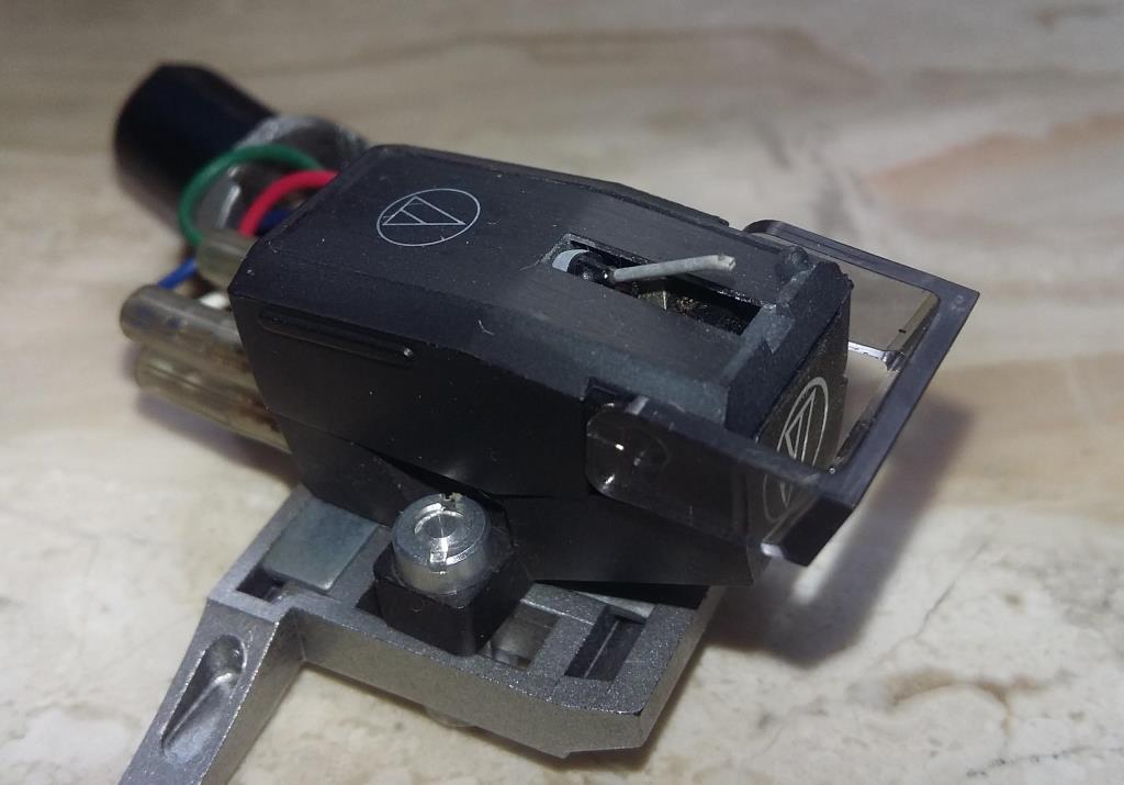

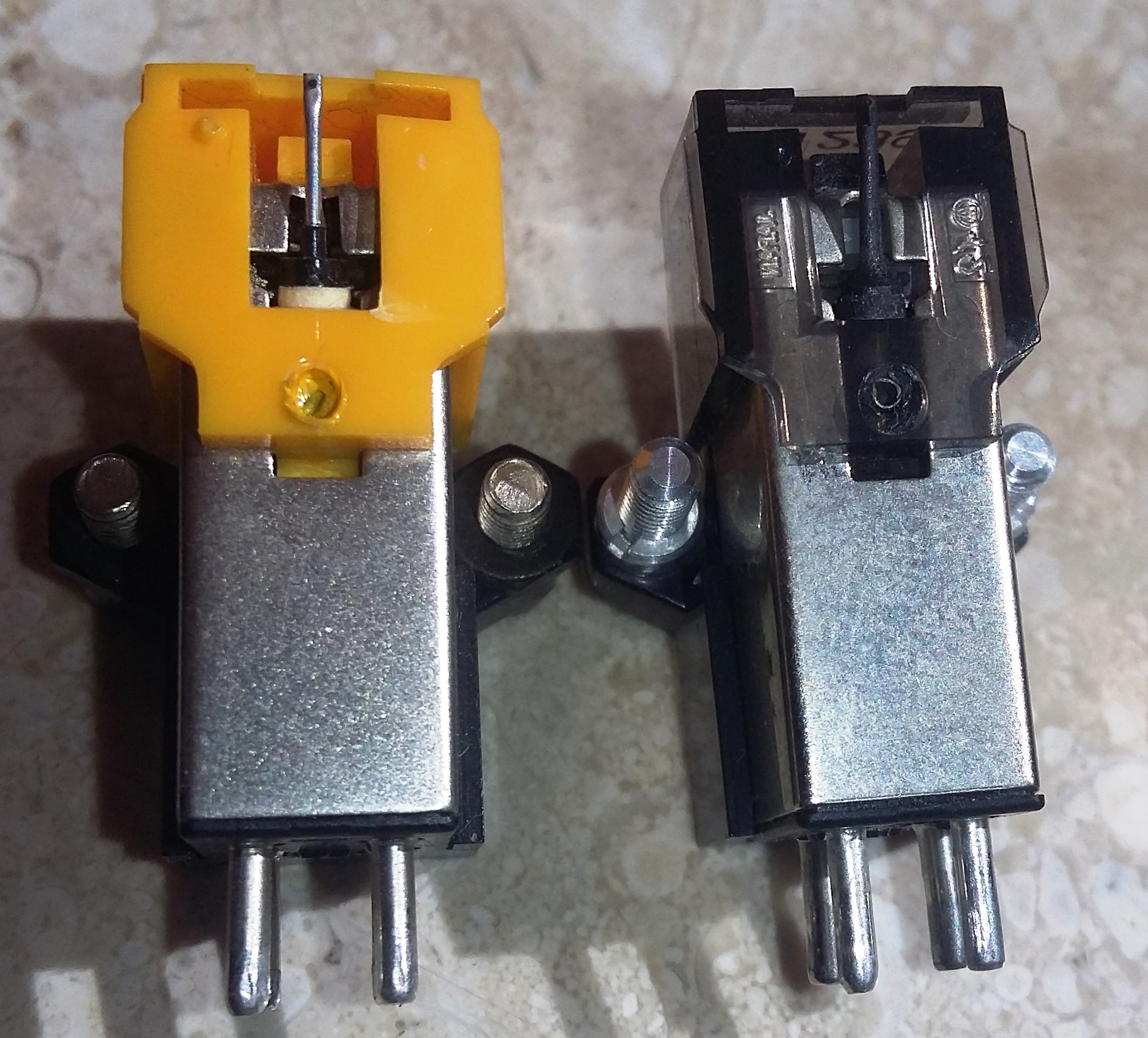

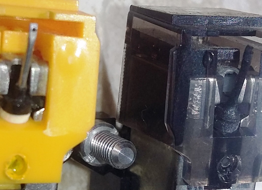

Dalej temat AT91.
"Aby słowo ciałem się stało":
Żółta igła to raczej tani kompatybil. Jednak DN239 to inna bajka i nikt mi nie powie, że wspornik to rurka z ...aulu.
Widać, że to odlew z kompozytu jakiegoś - może rzeczywiście z włóknami karbonowymi?
Z racji, że wkładki 239 i 251E świeżo dotarły to są jeszcze nie obsłuchane. Oczywiście zapewnię im dedykowaną pojemność wejściową rzędu 220pF.
Pobieżne podłączenie 251E w miejsce M71 z pojemnością ~450pF to katastrofa.

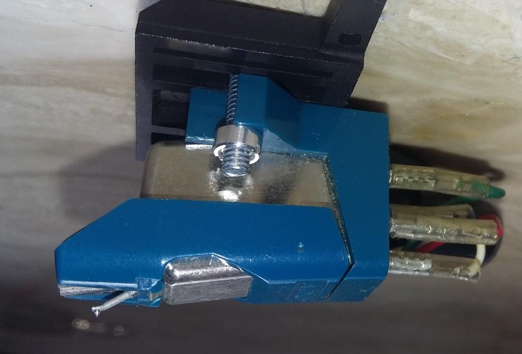

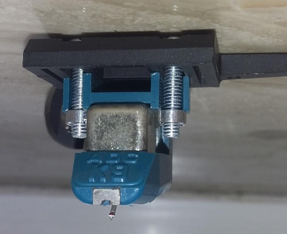

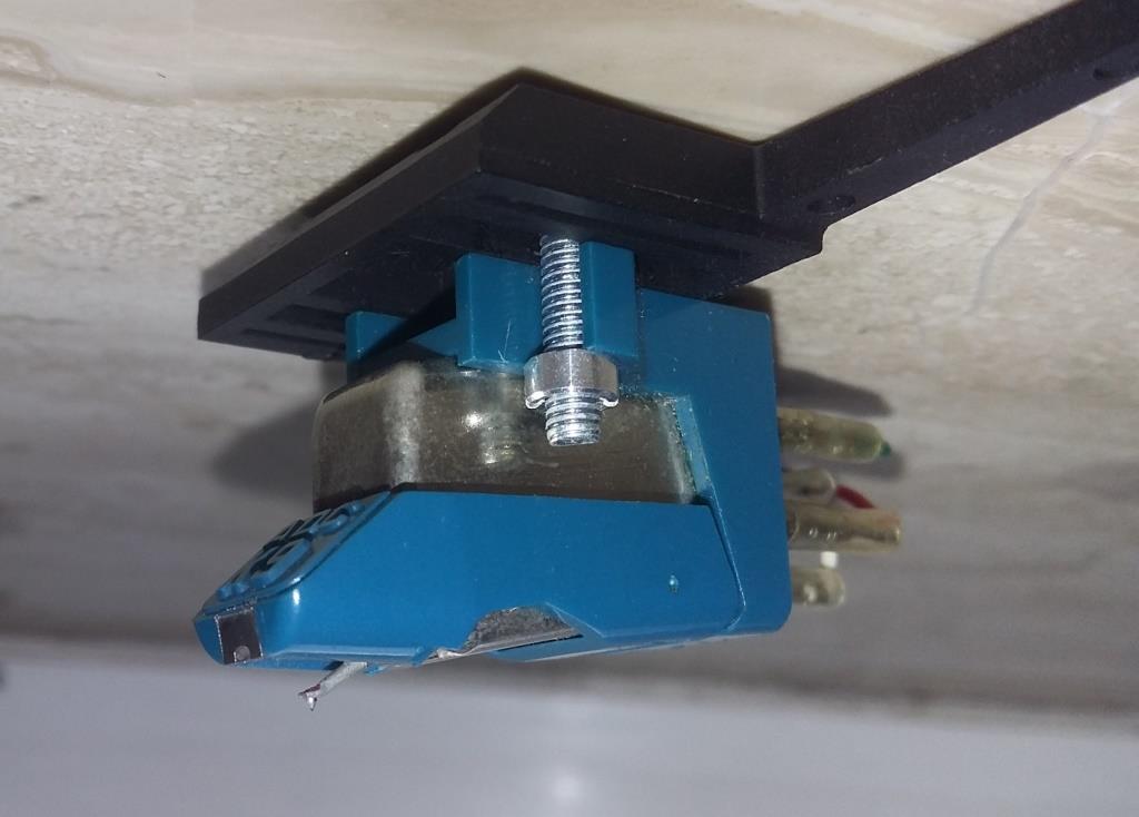

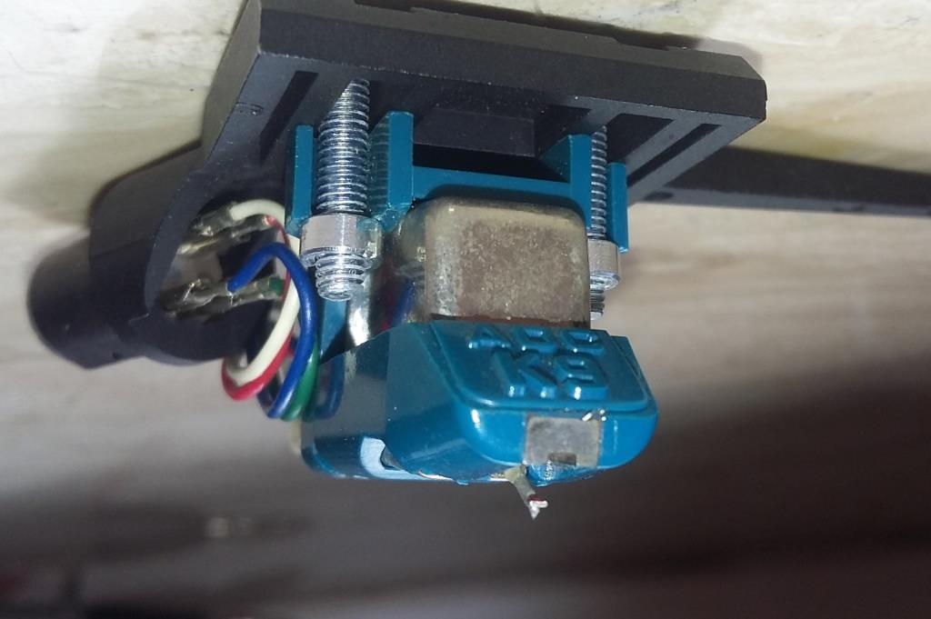

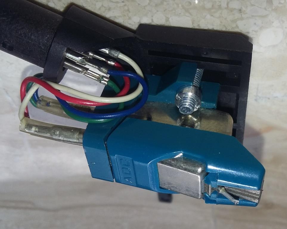

Następna z kolekcji.
Rozkładówka jak z Playboya?
ADC K9.
Brzmienie - prawdziwa Ameryka - łoi głośno i kompetentnie. Jak zapaliłem Breakout Blues (niebieski label) to wrażenia w kierunku jeśli nie koncertu to wizyty na próbie. Przy symfonice słychać niestety, że brak rozdzielczości. Brzmienie kojarzy się se słuchawkami Grado.
Przypuszczalne parametry: efektywność 6,8mV, nacisk 2-4G ( u mnie 3-3,5G, bo więcej nie ma na antyscatingu) i zalecana dla wszystkich tej firmy pojemność wejściowa 270pF.
Używam z powodzeniem do najbardziej poniszczonych , chrypiących płyt i jest w stanie wyciągnąć z nich maksimum, podobnie z resztą jak DL103.
Mam kilka 10" Pronitów z '60 i dają się od'słuchać.
ADC K9.

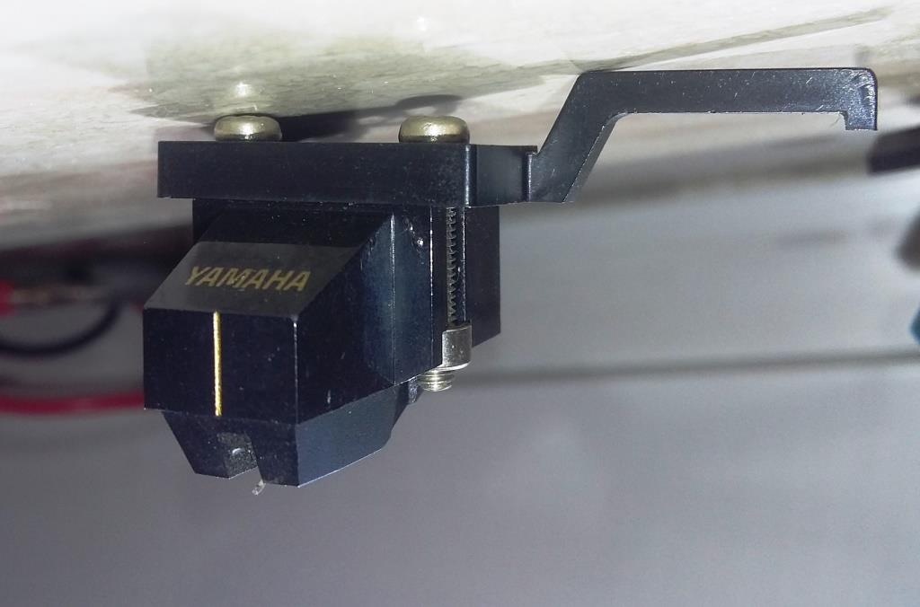

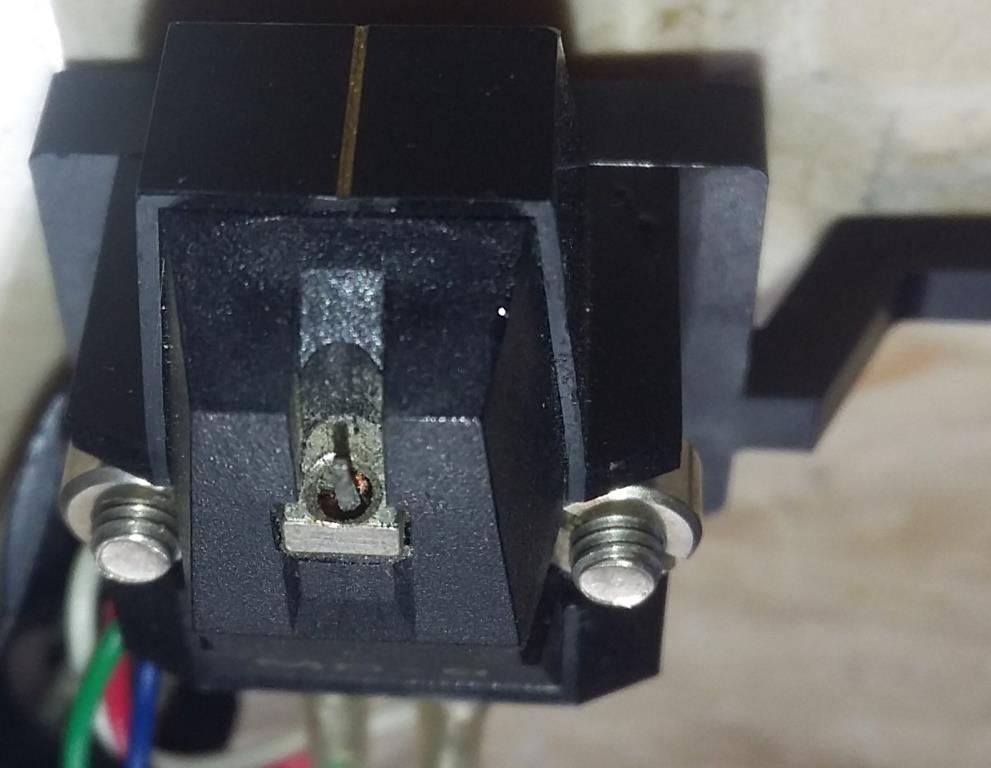

Całkowite przeciwieństwo poprzedniej:
Yamaha MC-9.
To chyba najlepsza moja wkładka. Brzmienie najprawdziwsze. Głosy jak żywe.
Stereo wiarygodne i żadnych kłopotów z wielkością, relacjami dynamicznymi. Nie ma jakiś och i ach nad talerzami, klarnetem czy kontrabasem.
Blues Breakout już nie mięcho a raczej słychać marne mikrofony czy lekko niestrojący Bas - Jolana?).
Przy dobrej realizacji (np symfonie Mahlera wyd. Philips) nic nie razi przy piano i tutti. Poszczególne partie instrumentów są łatwo identyfikowalne a w smykach słychać i struny i pudło. Pięknie zaznaczony pogłos sali.
Niby delikatna i zwiewna ale tam gdzie trzeba potęgi i dynamiki nie brakuje.
"Celownik" w postaci żółtawej kreski wspaniale ułatwia wybieranie utworów przy słabszym oświetleniu
Jest zaprzeczeniem typowej wkładki MC (np DL103): dosyć poddatna (compilance 11) i pewnie optymalnie działa na typowym ramieniu 9".
Od strony technicznej to była używana do Quadro? Przy obciążeniu rzędu 1kohm ma ponoć wymagane pasmo rzędu 50kHz
Sama wkładka jest lekka i ma cieniuteńki jak włosek trolla wspornik z równie malutką igiełką. Na zdjęciu widać w dziurce miedziane cewki.
W instrukcji sugerują, żeby w zależności od temperatury otoczenia - w zimnym więcej w upale mniej regulować nacisk (1,5 =/- 0,3G)
U mnie pracuje w zależności od brzmienia z naciskiem 1,5 do 2G.

Yamaha MC-9.
Ciekaw byłbym porównania brzmieniowego ze współczesnymi wkładkami MC w cenie z zakresu 3-6 kzł.

Katalogiem AT (czyli producenta) czy luźną bazą pełną błędów jaką jest VE?
Plus jest taki, że z tego co pamiętam można na nią zapakować lepszą igłę od wyższych serii.
Nie bardzo.
Technikalia: https://www.vinylengine.com/library/yamaha/mc-9.shtml

Re: Pokaż mi swoją wkładkę
Tym razem AT30 (E)
To rasowe MC ale, co ciekawostka, z wymienną "igłą".
Zespół igły zawiera oczywiście cewki a w "podstawie" są tylko styki i magnesy.
Przyznam szczerze, kupiłem za bezcen z urwaną igłą.
Igłę kupiłem za eurobilary na http://www.pickupnaalden.com/english/search.asp
Jak widzę już niestety w tym momencie nie mają.
A brzmienie - krótko słuchałem chyba na RW666 o ile pamiętam i nic nie zachwyciło, nic nie zasmuciło ale (igła jeszcze nie rozgrana) to dobrze bo wszystko co na początku zachwyca po jakimś czasie wk... zaczyna być słyszalne jako odstępstwo od neutralności.
Zdobyłem "nowy" gramofon z typowym mocowaniem do główki i "średnio-ciężkim" ramieniem więc jak sobie ją obsłucham to się wypowiem.
