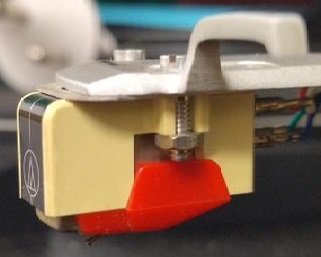

Jaki to model AT ?

Re: Jaka to wkładka?
Prawdopodobnie AT96E z igłą zamiennikiem.
Dzięki

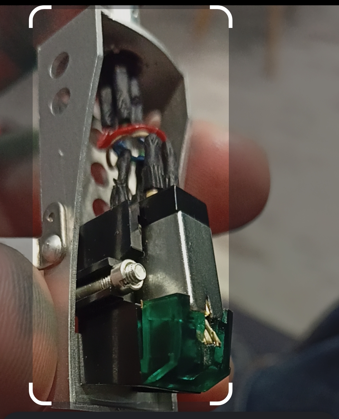

Zdjęcie raczej mizerne ale może ktoś kojaży co to może byc za kładka stanton, pickering?

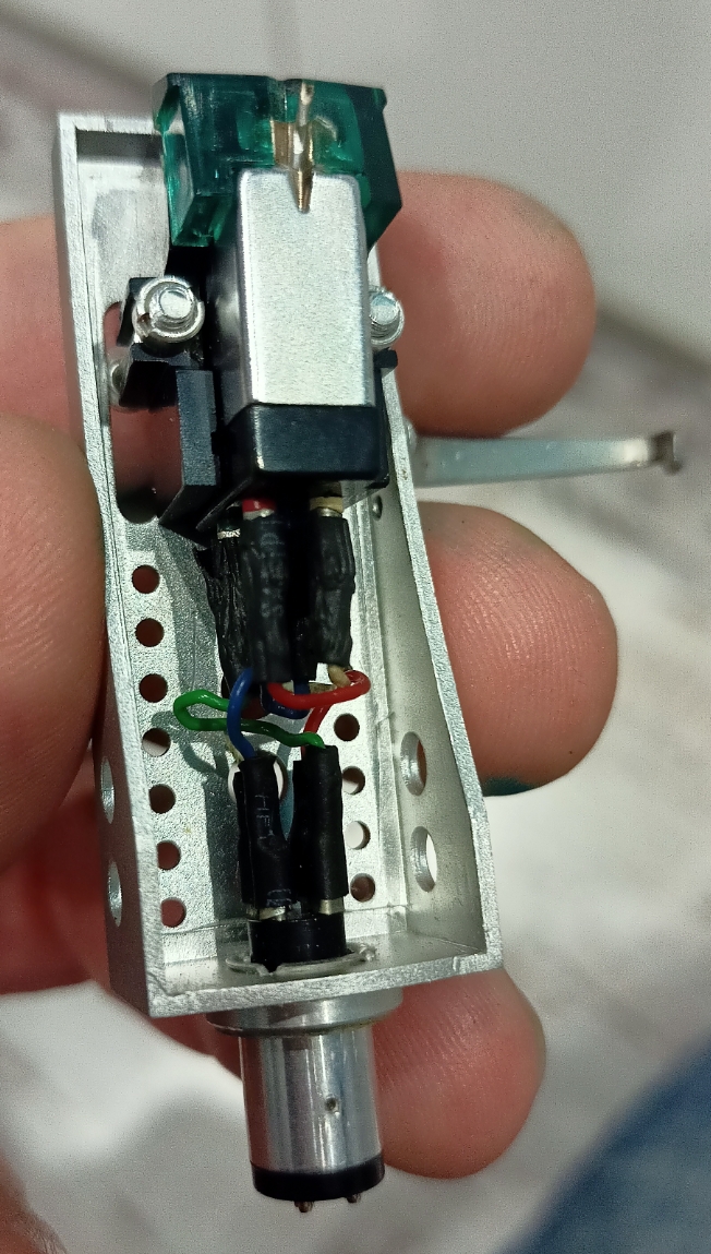

Też kiepskie zdjęcie ale może pomoże w identyfikacji
