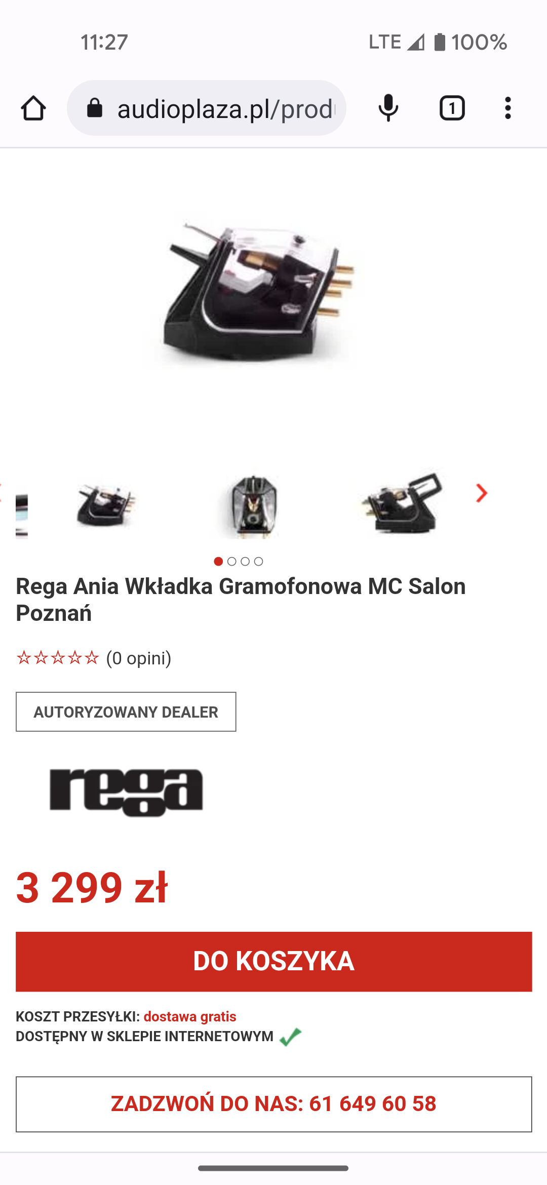

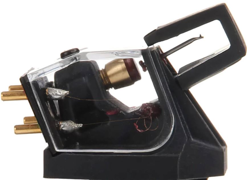

Co to może być za wkładka, taka z przezroczystą obudową. W środku widać, że to MC, ale czy ktoś kojarzy model i producenta? Zdjęcie kiedyś znalazłem na facebooku i zrobiłem screena.

Tak, to Rega Ania

Ciekawe ile osób połamało igłę zakładając taką osłonkę.

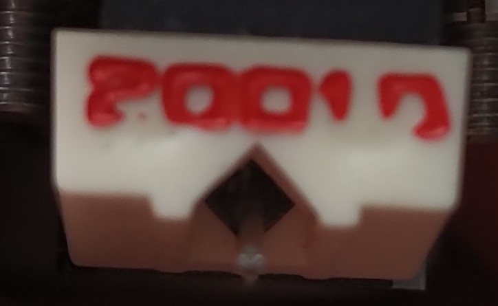

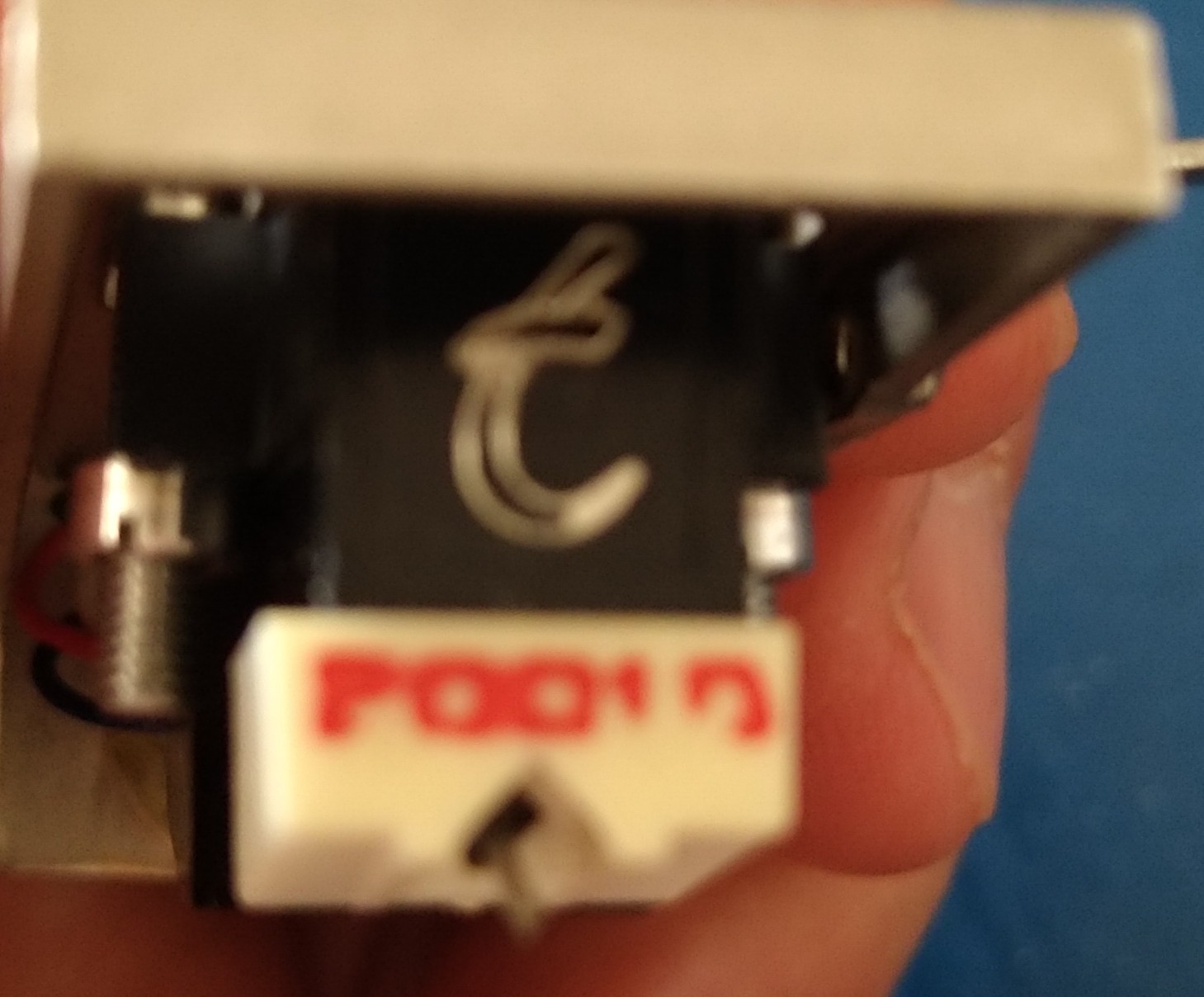

Poproszę o podpowiedź, co to za igła. Wkładka to Tenorel jak sądzę... Dziękuję

ISOPHON
- Posty: 592
Re: Jaka to wkładka?
Bardzo kiepskie zdjęcie..jeśli na końcu jest literka D a tak mi się wydaje to jest to igła oryginalna o szlifie sferycznym,konstrukcja ostrza typu bonded,nacisk zalecany to 1,5-3 gr.
Albo..inaczej..
Sferyk to 2001d,eliptyk to 2001ed,shibata to 2001sd.

Hyhyhy, to chyba nie wiesz w jaki sposób się zakłada osłonę we wkładce Soundsmith.

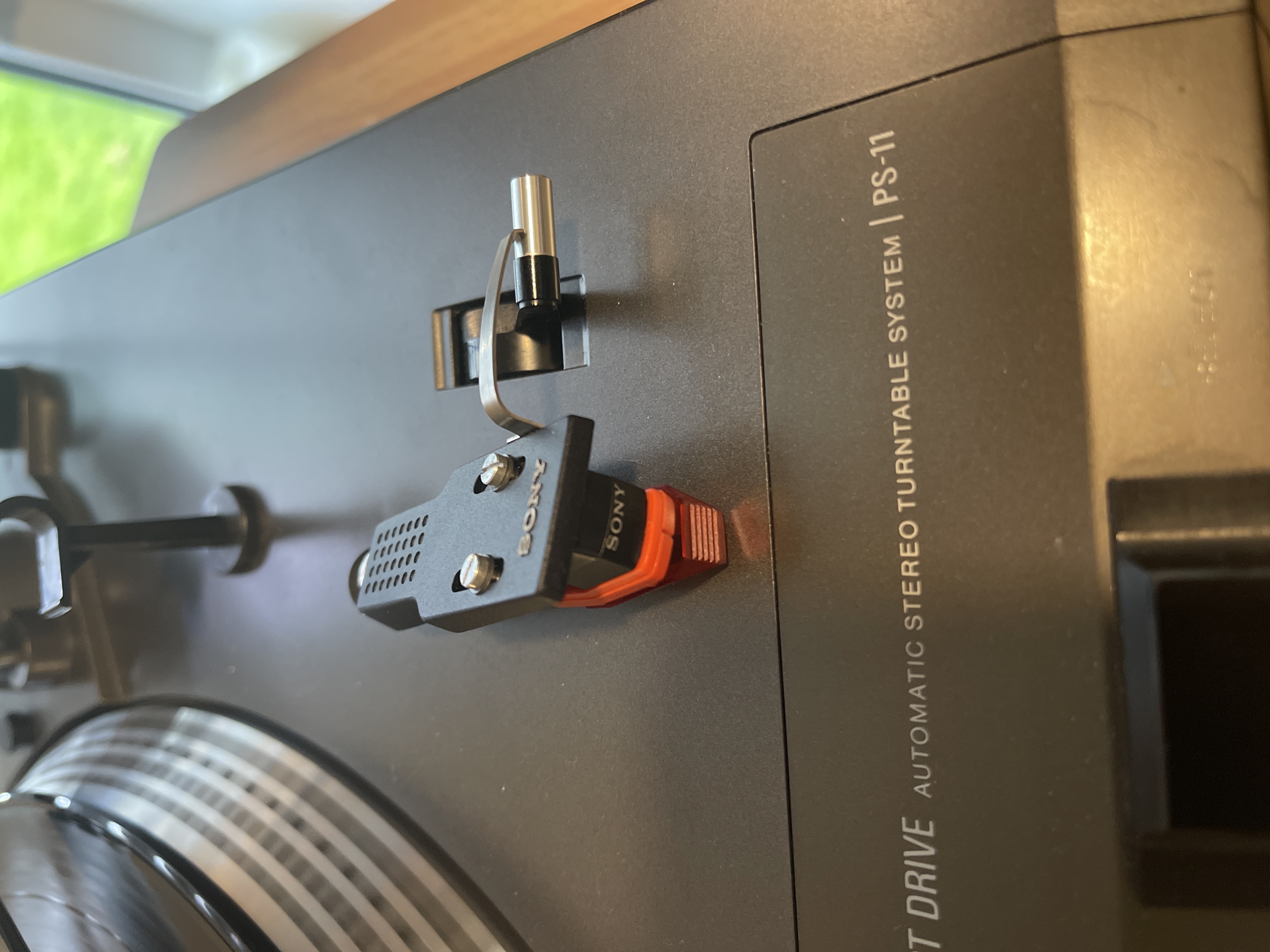

Re: Pokaż mi swoją wkładkę
Witam, co to jest za model, chciałem poustawiać nacisk itd…

Mamy specjalny dział dla takich pytań, może Wojtek przeniesie... Sony VL32G...
Tenorel 2001D. Brat bliźniak naszych MF'ek od Fonici

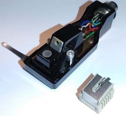

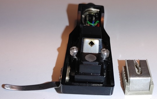

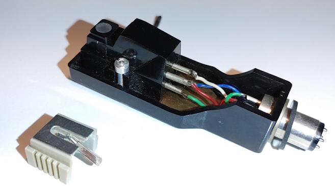

Mam nadzieję, że dobry wątek.
Posiadam headshella z wkładką i połamaną igłą jak na zdjęciach.
Zestaw pochodzi z kombajnu Sharp SG-400H.
Nie mogę znaleźć informacji jaka wkładka i igła była oryginalnie zamontowana.

Ponieważ do wkładki pasuje dość sporo igieł to co byście polecili?esdarek pisze: ↑15 lut 2016, 18:04Wkładka m innymi:

- Posty: 45656
Cokolwiek, bo to dużo nazw, a igła praktycznie ta sama
To już nie jest pytanie na ten wątek.
