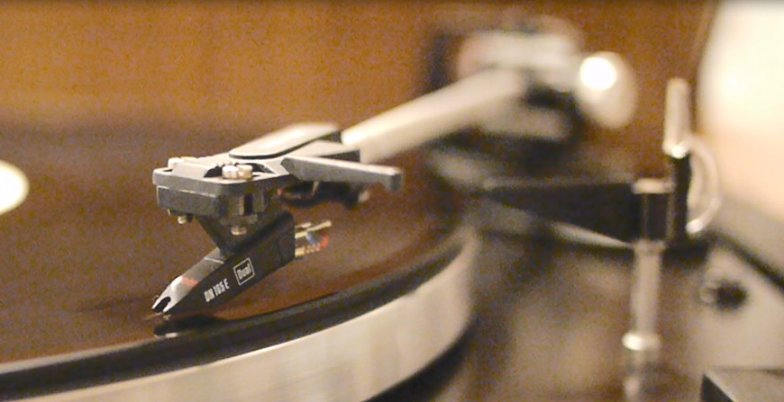

Rozmazany bo to kadr z filmu ale mój jednak miał logo na body.

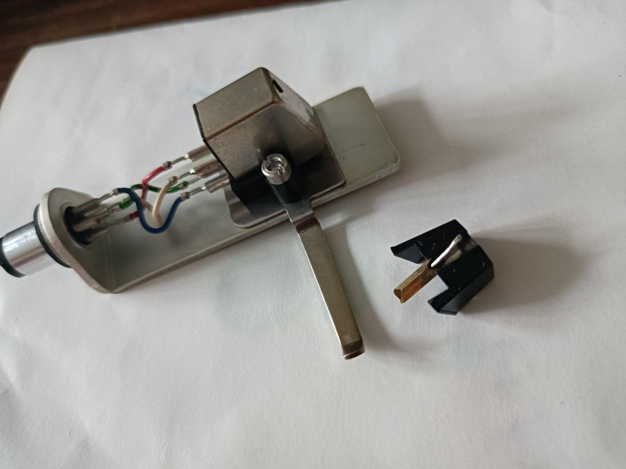

Witam czy ktoś rozszyfruje co to za wkładka i igła? Zamontowane w Nordmende RP1100, oryginalnie było niby M91 lub M85 tak znalazłem ale to na pewno nie ta. Na wkładce jest tylko made on Japan i 903.
Posty: 45324
Re: Jaka to wkładka?
#1896
combo21 pisze:
22 lip 2022, 20:27
No nie wiem, na zdjęciach "igły RP1100" oraz fotkach gramofonów na sprzedaż widzę właśnie tą samą wkładkę co na zdjęciu :)
Po mojemu to jest Kenwood V49, znany też jako Sanyo MG10J.
Porównaj sobie zdjęcia igieł z neta to będziesz wiedział.
Tak czy siak, na dłuższą metę lepiej wymienić wkładkę na coś innego, bo to był taki podstawczak dorzucany fabrycznie do gramofonu.

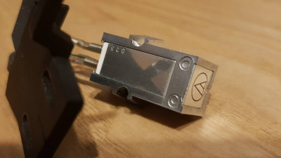

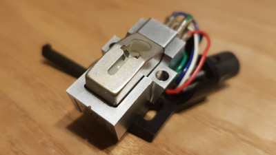

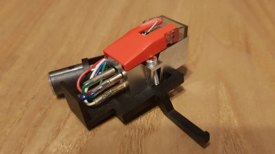

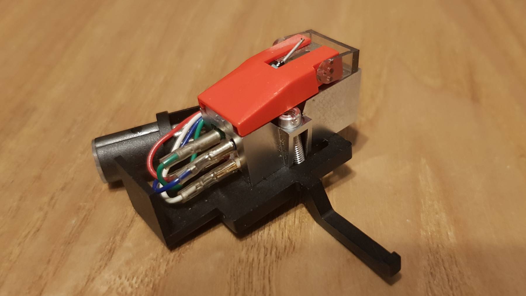

Pomożecie z takim pacjentem?
Wkładka zdjęta z gramofonu Unversum F 2001, ale nie wiem czy była w nim od nowości. Wszystko wskazuje na to, że to AT13, tylko z tego co wiem były 3 rodzaje tej wkładki. Da się rozpoznać ze zdjęcia która to jest?
No i dlaczego nie ma nazwy modelu? Ktoś odkleił czy wychodziły takie egzemplarze bez tej nalepki?
Posty: 45324
#1900
Pokaż fotki, bo to co wrzuciłeś było niedostępne (wyedytowałem).

AT-13Ea
Ostatnio zmieniony 25 sie 2022, 15:33 przez Peliks, łącznie zmieniany 1 raz.
Posty: 45324
#1903
Fakt faktem brakuje nalepki z dachu identyfikującej model.
Tak czy siak, parametrowo wszystkie AT13 były identyczne, a skoro igła i tak jest nieoryginalna to tyle informacji wystarczy :)
