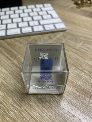

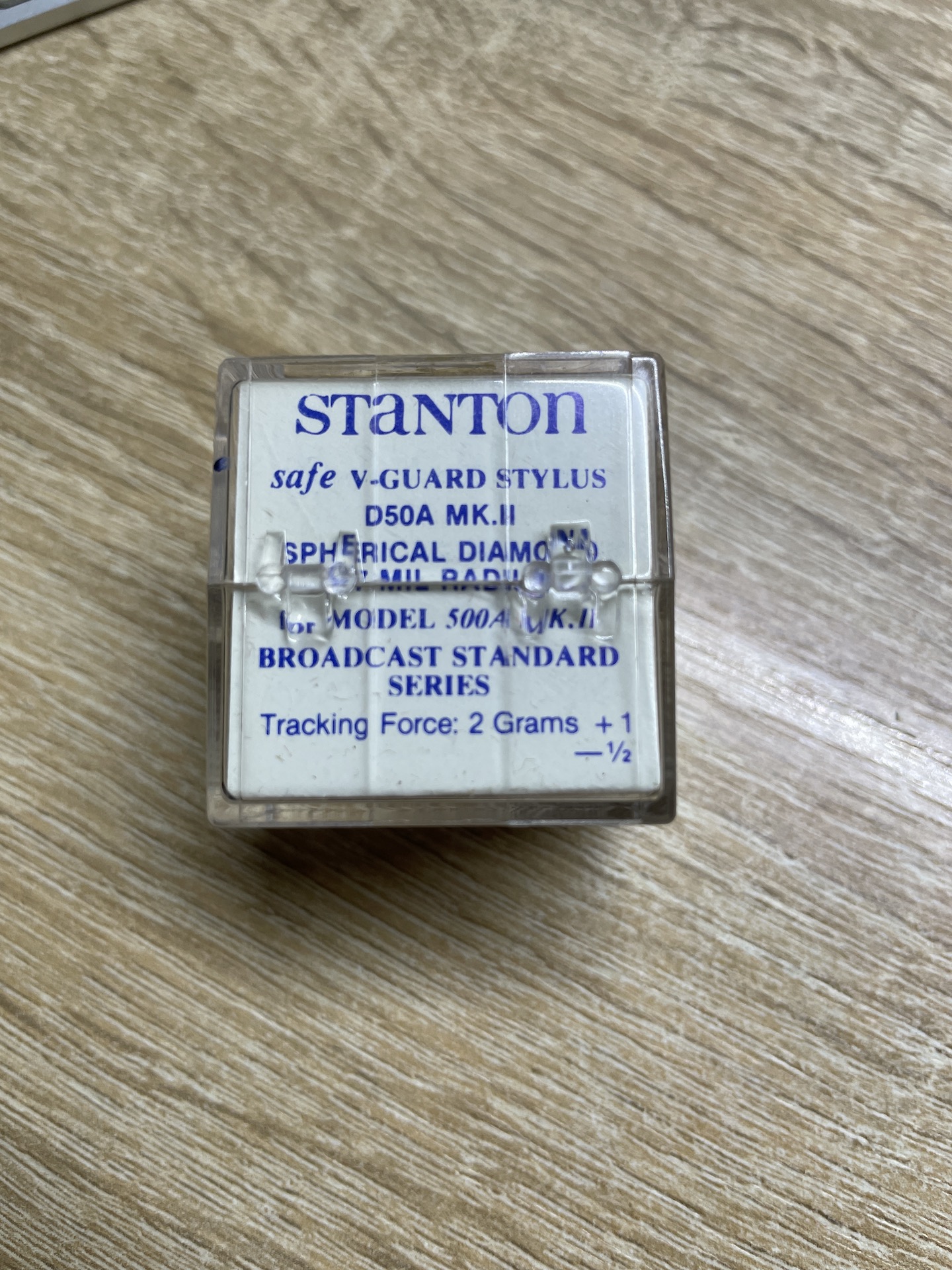

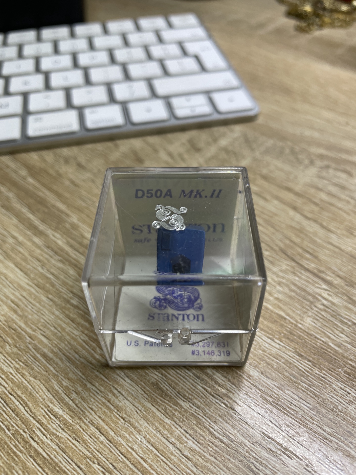

Dostałem nówkę igłę z epoki, zapieczętowaną, do wkładki Stanton, tyle że nie mam wkładki, napisane jest że to do modelu 500A mkII, tyle że nie mogę zlokalizować która to dokładnie jest! Który model wkładki Stantona najlepiej dokupić ?
Benz Micro Glider SM, Accuphase E-480 + AD 60, JM Lab Mini Utopia
Posty: 45324
Re: Jaka to wkładka?
#1880
Jakikolwiek Stanton 500.
Na olx wiszą dwie sztuki. Na giełdzie też coś ostatnio było po taniości, ale coś nie mogę znaleźć.

a czy wkładki serii TH 500 tez się nadają ?
Posty: 45324
#1882
Tak. TH 500 to nic innego jak Stanton 500 dla Thorensa (stąd TH) :)
Pickering V15 to również ta sama wkładka.

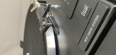

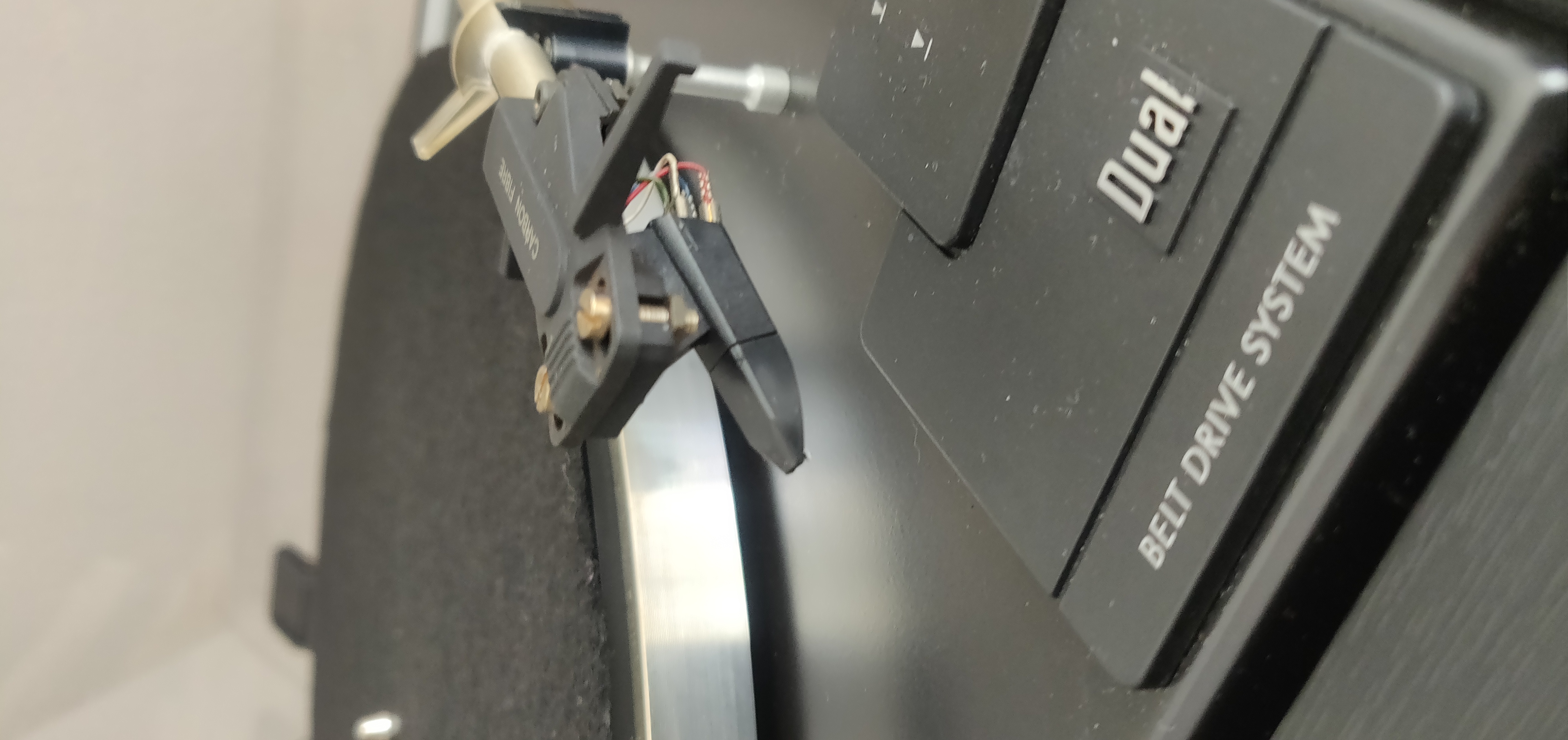

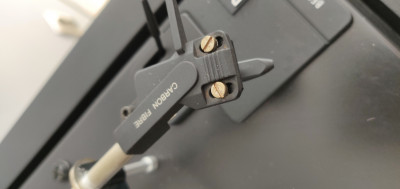

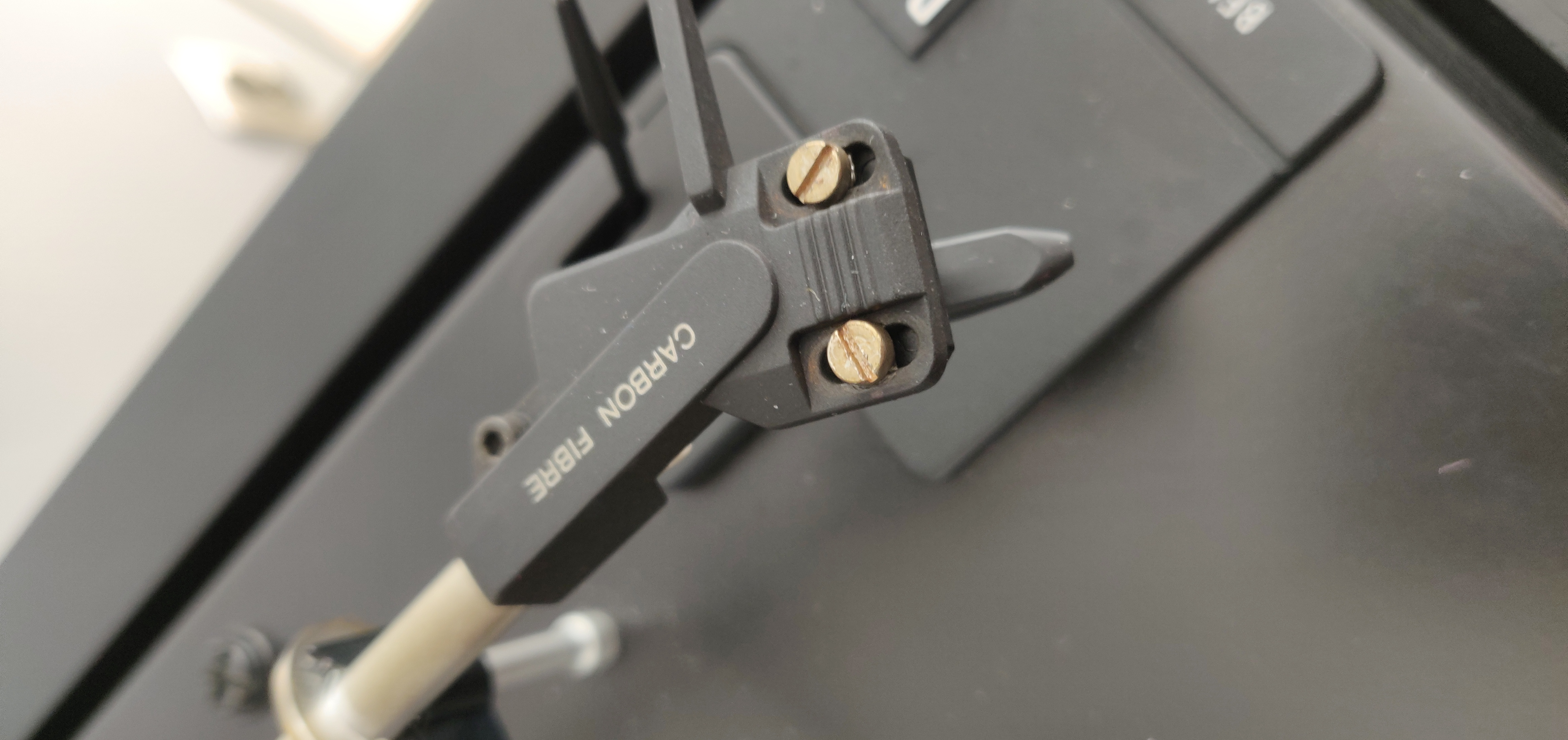

Witam mam pytanie nie dawno kupiłem swój pierwszy gramofon dual CS 505-3 odnośnie wkładki bo chyba nie jest to oryginalna wkładka a nawet igła bo nie widzę tam żadnych oznaczeń może ktoś pomoże co to?
Zdjęcie
Zdjęcie
trafalgar
Posty: 4521
Lokalizacja: Kraśnik lubelski
#1885
Post autor: trafalgar »
Ortofon OM 5e
Manek00
Posty: 6
Rejestracja: 08 lip 2022, 17:23
#1886
Post autor: Manek00 »
a igła to chyba jakiż zamiennik bo nic nie jest napisane?
Posty: 45324
#1887
Na bank zamiennik.
Wkładka OM miałaby napis "OM" na prawej stronie (po stronie wkładki).
Pytanie czy w daszku wkładki jest w ogóle ciężarek?
Bardziej podejrzewam że jest to "Ortofon dla Duala", choć może być kompatybilny z igłami serii OM oczywiście.

Wieczorem pogrzebię w fotkach co na moim 505-3 wisiało, ale samo body mogło być bez malowania, choć mogło być coś od spodu. Te Dualowe wersje to była lekka wersja body ULM czy coś tam.
Posty: 45324
#1889
Bacek pisze:
12 lip 2022, 09:19
Ogólnie tak, bez ciężarka bo dedykowane do tych lekkich ramion.

Zakładając, że siedzi tam jeszcze fabryczna wkładka to będzie to Dual ULM 65e. A igła oczywiście jakiś zamiennik.
Wczoraj pakowałem akurat do wysyłki też Duala 505-3.
