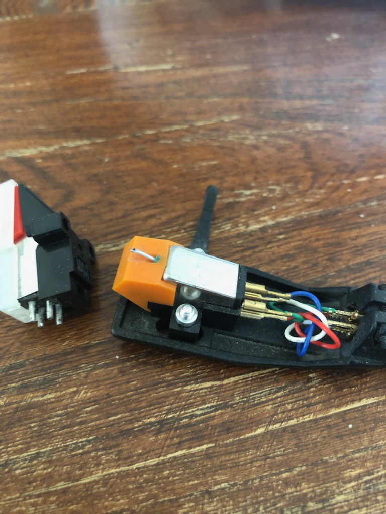

Witam potrzebuje dokupić igłę lub cała wkładkę aby pasowała, przesyłam zdjęcie tej jaką posiadam może szanowne grono na forum podpowie bo ja jestem zielony w te klocki. Pozdrawiam

Po lewej to chyba AT-95EX, a po prawej to Sanyo MG-29.

Dzięki wielkie chodziło o tą po prawej bo była założona ale igła się złamała i nie wiedziałem do czego szukać, a jaką wkładkę można by zastosować zamiast tej Sanyo aby poprawić jakość?

Jakąkolwiek dobrą. Wybór jest spory, a ja nie wiem nic co pomogłoby na coś nakierować (budżet, ulubiona muzyka). Poza tym - nie ten wątek.
Ta Sanyo też jest OK, więc nie ma co na siłę się jej pozbywać.

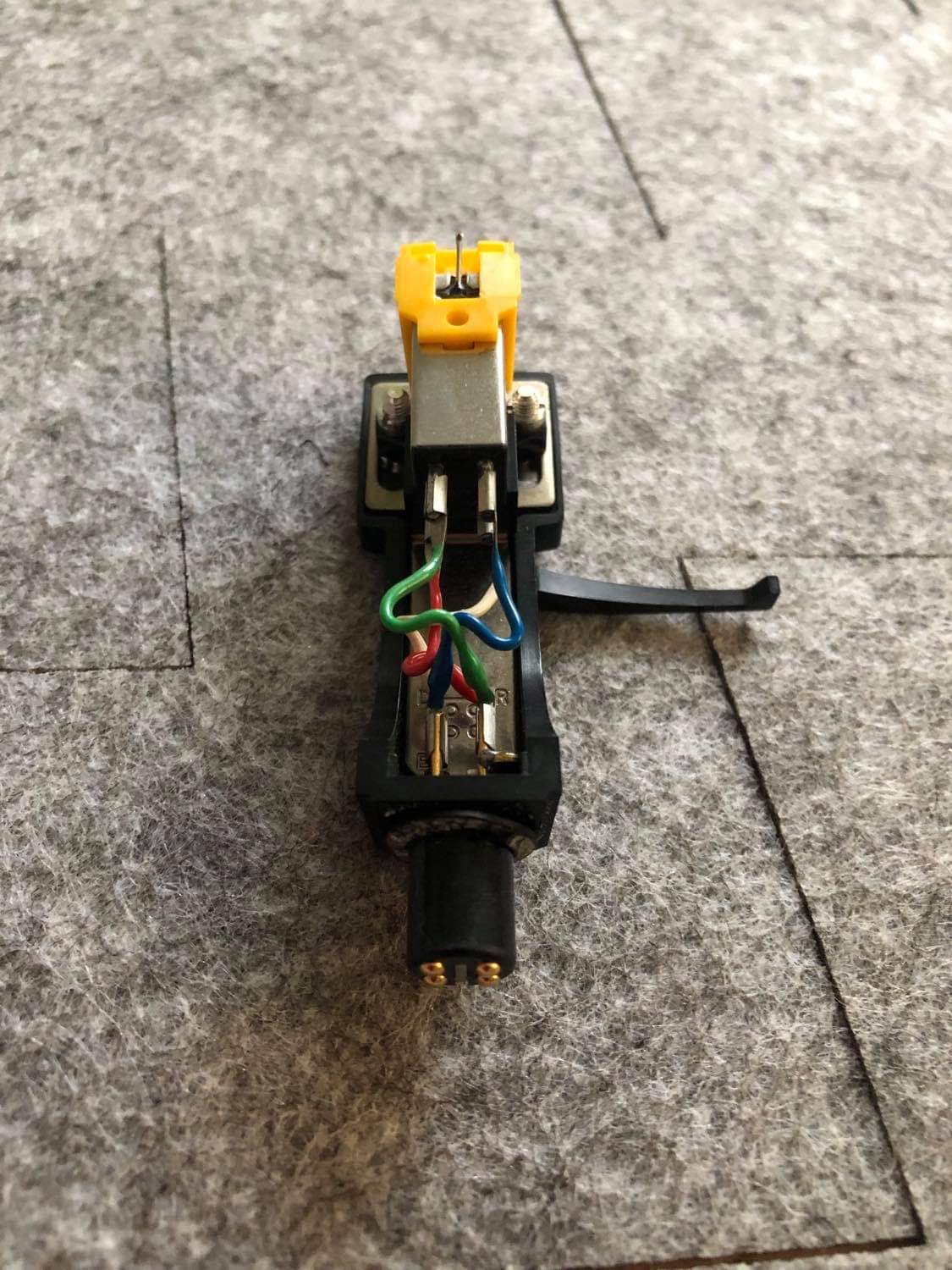

Dzień dobry. Proszę o pomoc w identyfikacji wkładki, kupiłam gramofon technics sl b3 i chcę wymieć igłę. Jestem zielona w tym temacie a wkładka którą mam nie ma żadnych oznaczeń, liczę na pomoc jaka igła będzie pasowała koszt ok 200 zł
Posty: 45656
Re: Jaka to wkładka?
#1733
To królowa tego wątku, czyli Audio Technica AT-91 znana też jako AT-3600.
