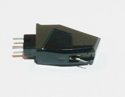

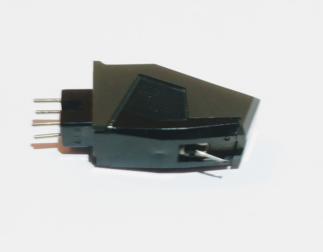

Mam pytanie, czy to na zdjęciu to może Audio Technica AT81CP T4P?
Na wkładce nie ma napisów, jedynie wytłoczony numer "817".
Czy to jest warte zachodu aby szukać do tego igły (sferycznej) np. w kontekście wkładek serii EPC P24/P30 Technics'a?
To miałoby grać w gramofonie Technics'a z p-mount.
T4P
T4P
Posty: 45656
Re: Jaka to wkładka?
#1638
Tak, to Audio Technica z tej rodziny. Igła zamiennik.

Tak, czy zamiast 81CP szukać P24/P30, bo np. 81CP jest do kitu.
Źle postawiłem pytanie, chodziło mi o to czy ta 81CP jest względnie warta zachodu, czy może szukać P24/P30 bo te znam i dla mnie są ok.
Dodatkowo, Kropos ma do 81CP sferyka za 99zł, ale podają nacisk 2-2.5g a w tym tanim Technics jest 1.25g fixed, natomiast widzę na Wamat identycznie wyglądającą igłę EPS34CS gdzie podają nacisk 1.3g - faktycznie te igły pasują zamiennie? Czy brać oryginał AT z Kropos i się nie przejmować naciskiem, czy może doklejać ciężarek do uchwytu T4P żeby zrobić te ~2g? Co w tym przypadku z ASkating, który też jest fixed...?
Posty: 45656
#1640
Raczej szukałbym P24/P30.
Nie wiem co ma Kropos, ale oryginalna igła ATN-81CP była typowo pod T4P, jak wszystkie wkładki z tej serii, czyli nacisk 1.25g.
Nie warto kombinować z dociążaniem jak nie ma regulacji nacisku.
koscidogitary
Posty: 1335
Lokalizacja: mazowieckie
#1641
Post autor: koscidogitary »
Wojtek pisze: ↑
25 mar 2021, 22:40
szukałbym
Dzięki, o to właśnie pytałem.
Kropos - to o tę igłę mi chodziło, myślę, że tam są raczej błędy w opisie: https://allegro.pl/oferta/audio-technic ... 8620259009
I jeszcze tylko to jest dla mnie trochę niejasne, czy to pasuje do 81CP?
https://allegro.pl/oferta/eps-34-cs-igl ... 9979731905
Ostatnio zmieniony 26 mar 2021, 07:52 przez koscidogitary, łącznie zmieniany 1 raz.
Posty: 45656
#1642
Pewnie tak. Te body miały wiele różnych nazw :)

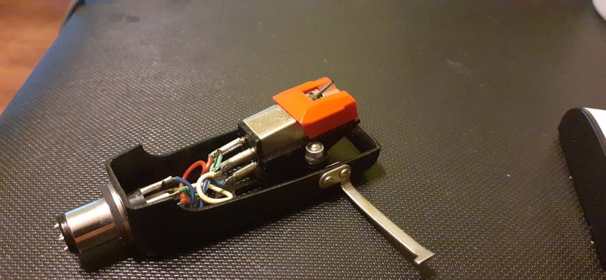

Gramofon mojego brata, mam tylko to zjęcie a trzeba by wymienić igłę.
Lukasz31
Posty: 2725
Gramofon: Thorens TD 125mkI
Lokalizacja: Krotek
#1644
Post autor: Lukasz31 »
Wyglada na At 95 :D

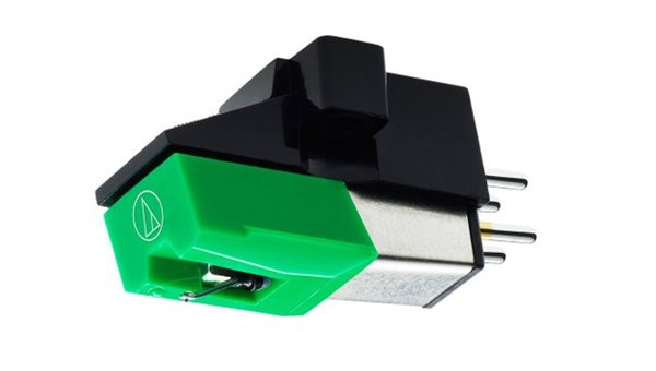

Posty: 5189
#1645
Lukasz31 pisze: ↑
31 mar 2021, 21:23
Wyglada na At 95
Nigdy w życiu...
To jest AT95:
To co pokazuje artpaw5 to najpewniej AT71/91
Lukasz31
Posty: 2725
Lokalizacja: Krotek
#1646
Nie ryzykowałbym tak,w sensie Nigdy w Życiu ... ja uważam ze to na 100 % nie 71/91 .
Ewidentne to widać ze jest ścięty daszek, tak ma 95 :D
Peliks
Posty: 2897
Gramofon: Składak + PL70
Lokalizacja: Wejherowo
#1647
Post autor: Peliks »
To jest AT 95 8-)
Lukasz31
Posty: 2725
Lokalizacja: Krotek
#1648
Się wie :D
Posty: 5189
#1649
Lukasz31 pisze: ↑
31 mar 2021, 21:46
To nie tak...
Oczywiście, że generator nie pasuje do 71/91, i najpewniej jest z 95, tu się zgodzę...
Specjalnie pokazałem ori 95 - bo to eliptyk...
Zatem dla mnie to co pokazał artpaw5 ze względu na fakt, że bez najmniejszego problemu można kupić ori igły, to jednak najprawdopodobniej 71/91 czy inna pomarańczowoigłowa AT ale nie AT95 imho
Dante
Posty: 679
Rejestracja: 17 sty 2014, 00:30
Gramofon: SL1700mkII/PS-P7X
#1650
Post autor: Dante »
To Audio Technica AT 3400 czyli generator ten sam co at 95, igła sferyczna.
Pomarańczowy kolor to może być kwestia zdjęcia lub zamiennika (aluminiowy wspornik zamiast włókna węglowego).
