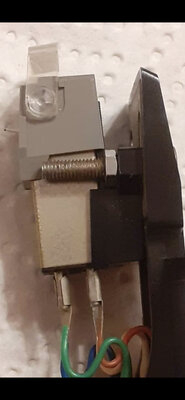

Tj80, masz kupe szczęścia, bo podejdzie tu igła ATN95E.
Jest: Technics SL-1610 MKII
ISOPHON
Posty: 592
Re: Jaka to wkładka?
#1517
Post autor: ISOPHON »
Hehe..ktoś był szybszy.To AT-3400 lub AT-95E.Igła zamienna z dzisiejszej produkcji to ATN-95E.

Aż się prosi, żeby ten headshell rozweselić zielenią ATN95E :mrgreen:
P.S. Warto dołożyć do oryginału z logo Audio Techniki :!:

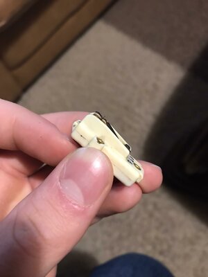

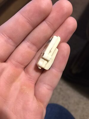

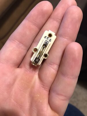

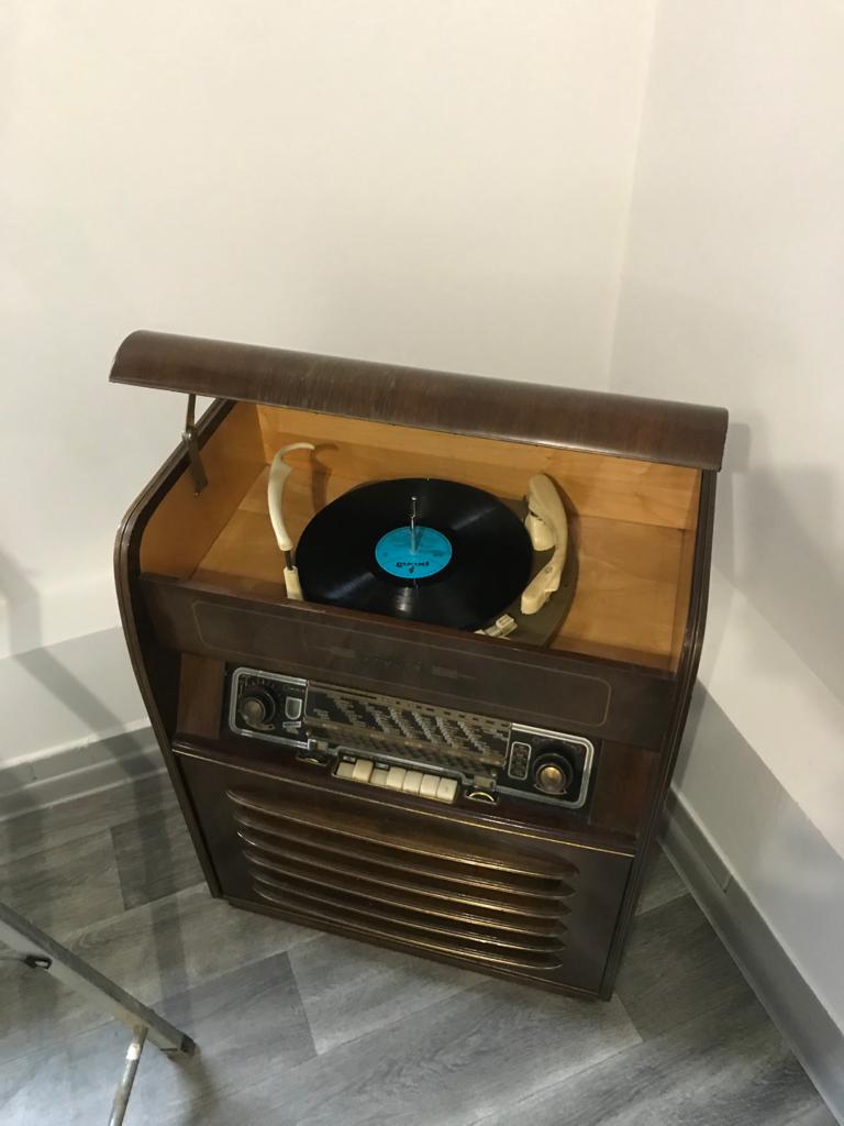

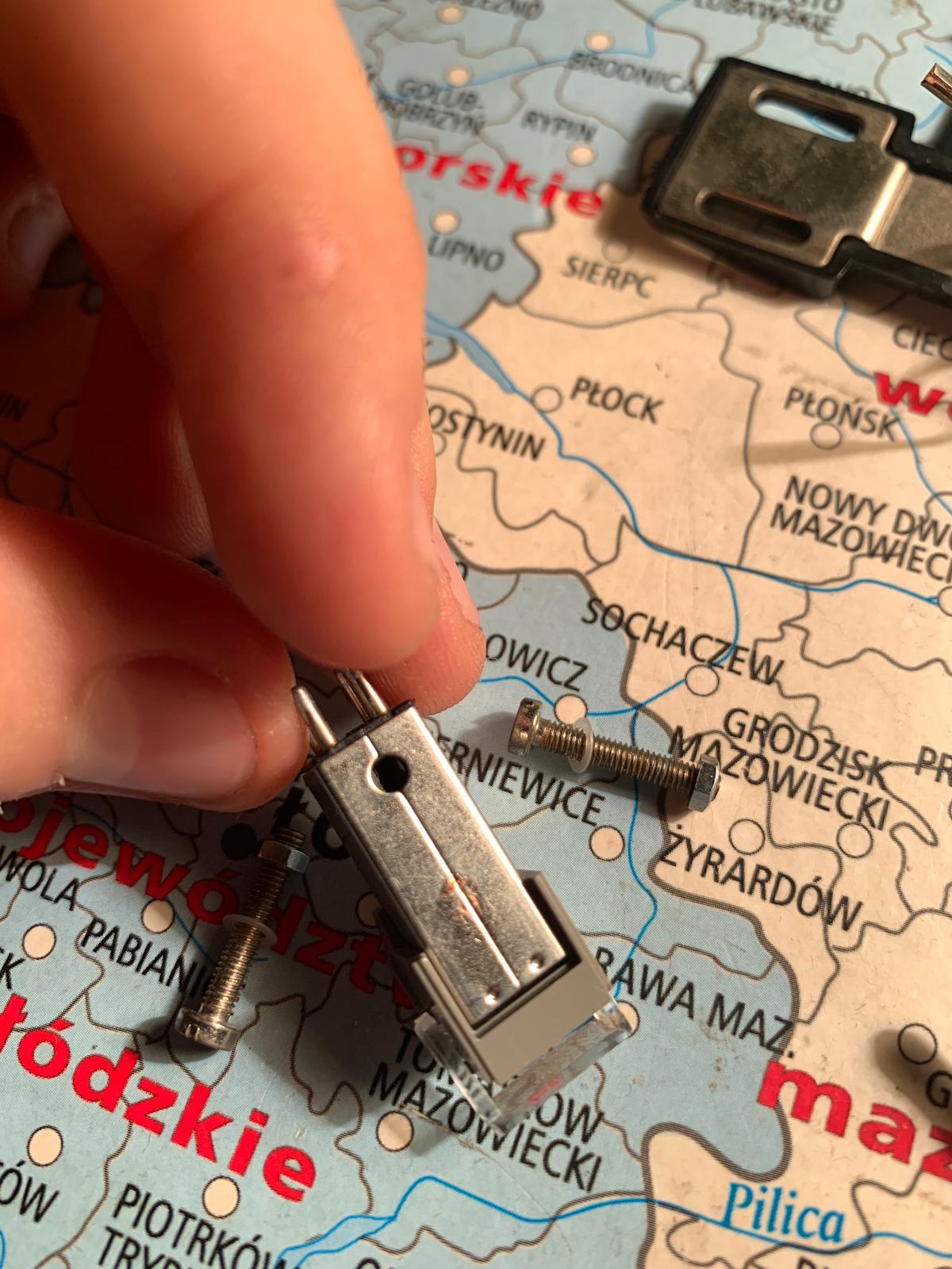

Cześć Wam,
posiadam stary gramofon z Niemiec, marki tonfunk i tak naprawdę tylko tyle wiem. :|
Potrzebuję wymienić igłę w gramofonie, bo moja jest juz przestarzała i chyba poniszczona.
Kompletnie sie na tym nie znam jaki rodzaj igły/wkładki powinienem kupić.
Moglibyście mi doradzić jaki to jest typ, albo czym mam sie sugerować?
Podsyłam kilka zdjęć.
Dzięki i pozdrawiam!
Posty: 45656
#1526
Chcesz na tym słuchać muzyki czy trzymać jako eksponat?
Osobiście polecam to drugie.
Rzuć zdjęcie całej radioli, ale też jestem pewien że gdzieś z tyłu musi być numer modelu - to ułatwi szukanie.

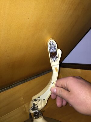

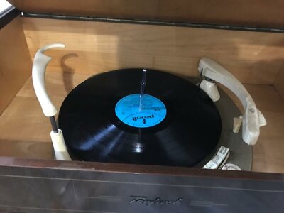

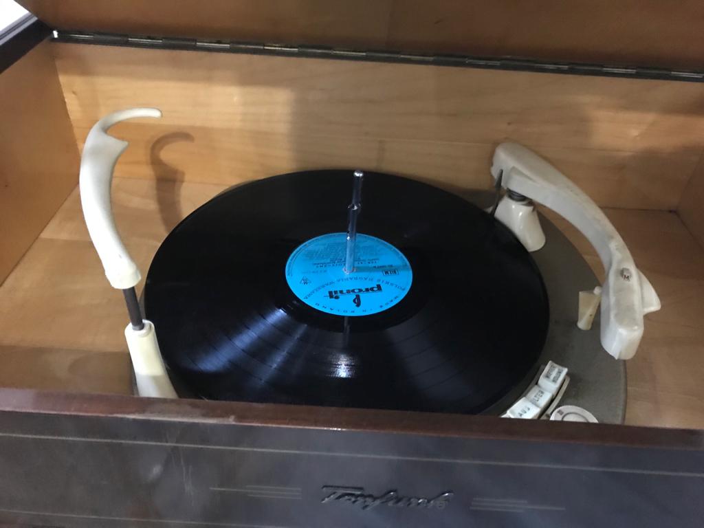

Ogólnie na słuchaniu muzyki. Chce zrobić dziadkowi prezent pod choinkę, dlatego bardzo mi na tym zależy.
To jest radio połączone z gramofonem. Wszystko działa to i to. Sęk w tym, że przy większej tonacji, robią się jakby przestery za mocno szumi, natomiast na niektórych utworach ramię samo się przesuwa na talerzu, dlatego pomyślałem, że jest to wina starej igły ( tym bardziej że jest najzwyczajniej w świece juz - stara ), więc próbuje szukać zamiennika, ale nie moge znaleźć.
Jedyne dane jakie znalazłem na temat tego sprzętu to firma - Tonfunk Violetta
Posty: 45656
#1528
Gramofon to Telefunken TW555 albo TW560.
Wkładka to Telefunken TTSA.
Zasadnicze pytanie to czy ta wkładka piezoelektryczna jest jeszcze w ogóle sprawna/generuje dźwięk, bo wkładki tego typu mają tendencję do "gnicia".
Tak czy siak, da się dostać do niej nowe igły:
https://www.dacapoaudio.com/1327-Telefu ... styli.html
Jeśli chodzi o winyle to interesuje Ciebie ta pierwsze, ale jeśli macie jakieś przedwojenne szelaki to możesz kupić tą drugą.
Igła jest podwójna/obracalna.

Bardzo dziękuję za pomoc, naprawdę! :shock:
Co do wkładki piezoelektrycznej czy jest dźwięk, dokładnie nie rozumiem pytania, natomiast jeśli włącze gramofon położe igłę na płytę to normalnie wszystko gra.
A co do podanego linku to jest to igła (którą podałem na swoim zdjęciu), czy te ramie z obrazka?
Posty: 45656
#1530
Zielony123 pisze: ↑
09 gru 2020, 17:29
No to dobrze. Jakby nie grało to by nie było dźwięku.
Podałem Tobie link do sklepu co sprzedaje igły. Nic więcej nie potrzebujesz.
Same wkładki kompatybilne z tym ramieniem są już raczej trudne do dostania.
Widziałem na niemieckim forum że ktoś adaptował jakiegoś współczesnego piezoelektryka Made in China by działał z tym ramieniem, ale to już byłaby trwała modyfikacja.
