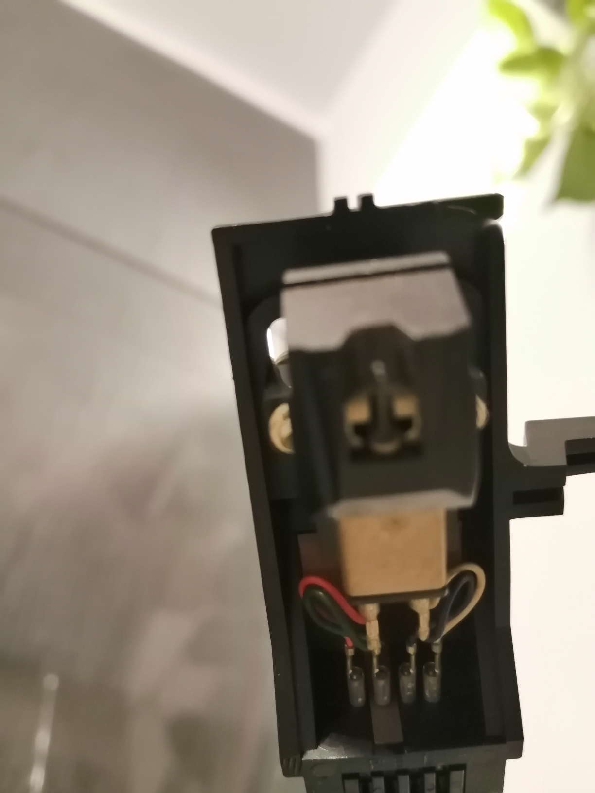

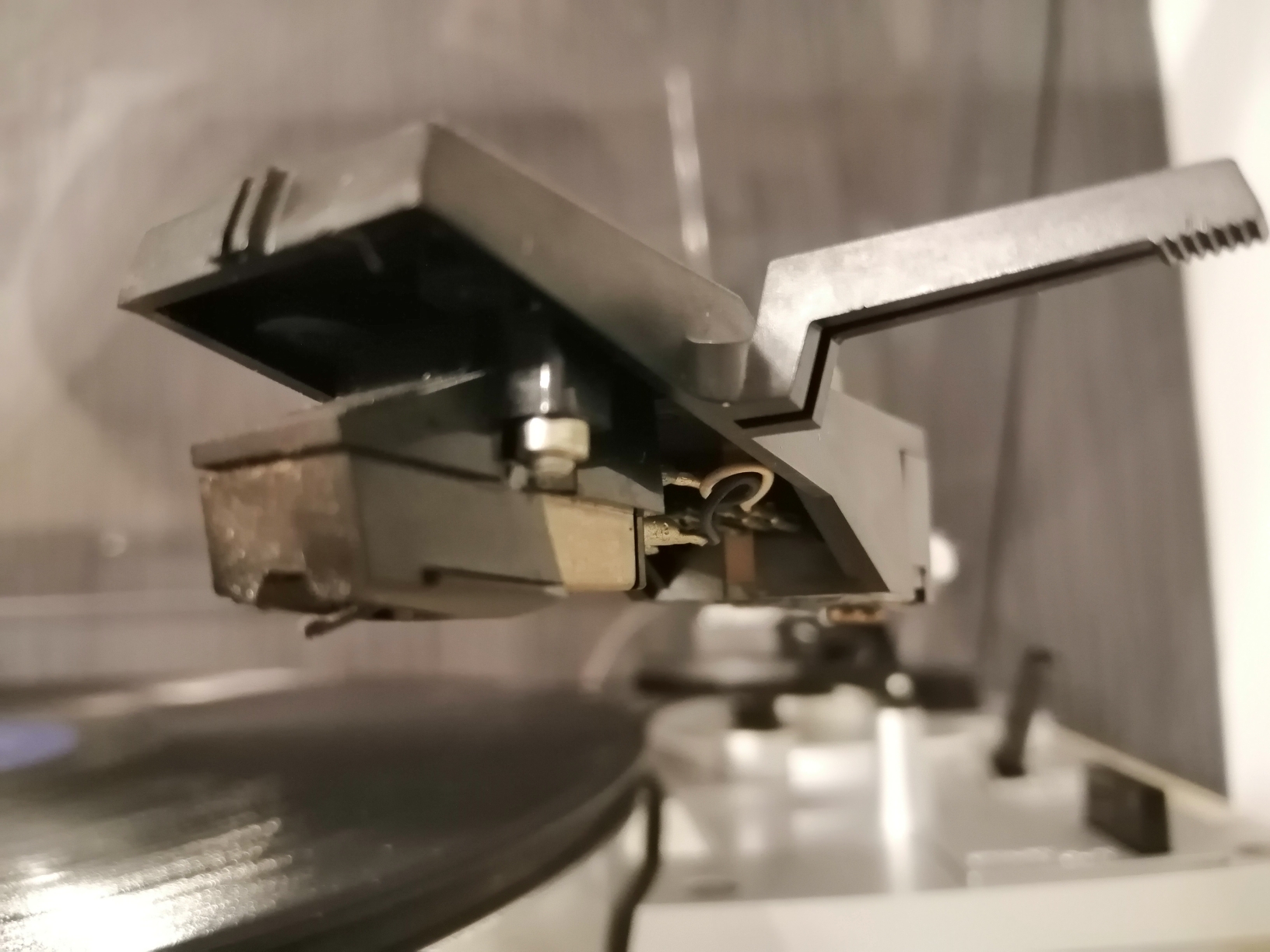

Proszę o pomoc w identyfikacji wkładki, oraz opinie o niej. Chcę wymienić igłę, nie wiem czy warto. IMG_20201107_134538.jpgIMG_20201107_134622.jpgIMG_20201107_134645.jpg

Skoro no-name to raczej warto wymienić całą wkładkę.

Dziękuję Panowie.
Poszukałem trochę i rzeczywiście to będzie oryginalnie montowana wkładka w tych gramofonach VM Hitachi, lub tak jak podał Cantilever, Akai. Nawet widzę że masz podobną w ofercie.
https://m.olx.pl/oferta/wkladka-gramofo ... ml?reason=
Więc ruszam na poszukiwania. Zastanawiam się tylko, czy warto klasę wkładki zamienić na AT-95, bo to chyba zmiana na to samo, czy zainwestować np w Nagaoka MP-110 lub MP-110H, lub inną w tej klasie.

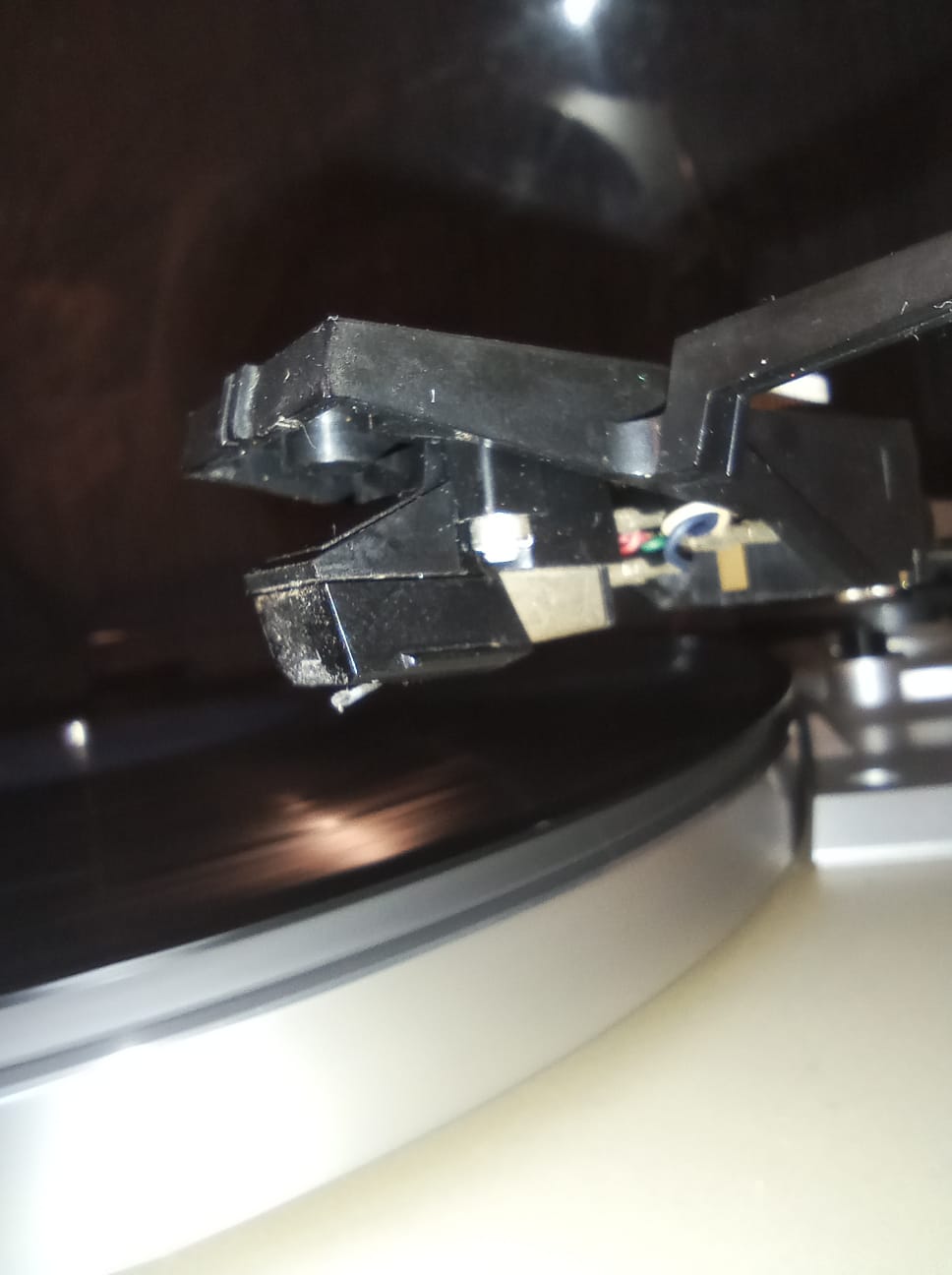

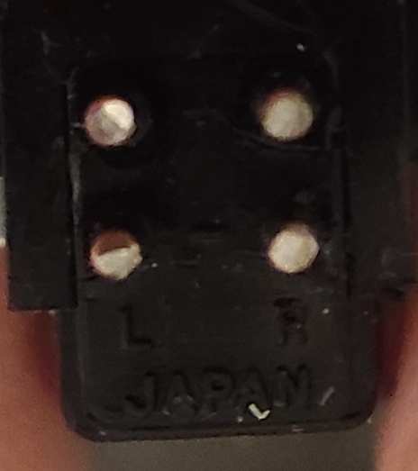

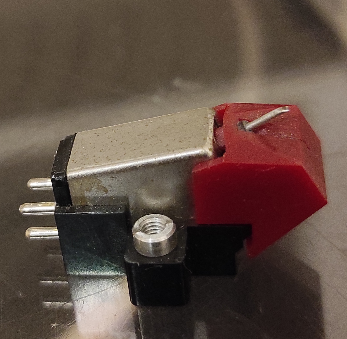

Witam wszystkich, powoli zbliżam się do końca początku mojej przygody z gramofonem (tj. złożyłem zestaw, który wydaje z siebie dźwięki). Żeby sprawdzić czy i jak działa mój sprzęt (denon dp-21f) pozwoliłem sobie na odsłuch starej płyty bez większej wartości. Grało całkiem przyjemnie, ale przydarzył się wypadek w wyniku którego ucierpiała igła. Myślałem i tak nad wymianą całej wkładki, ale teraz zastanawiam się, czy może jednak ta wkładka przedstawia sobą jakąś wartość i warto ją zachować. Jedyne sygnatury jakie na niej znalazłem to "Japan", biorąc pod uwagę, przypomina mi coś z gamy AT, niestety nie jestem w stanie stwierdzić jaki to model. Igła nie posiada żadnych oznaczeń. Może ktoś kojarzy?
Posty: 45324
Re: Jaka to wkładka?
#1505
To jest Sanyo MG29.
Znana też jako Goldring Elan i Elektra, a także Music Hall Tracker.
Warto wymienić igłę :)
Kacper
Posty: 10
Rejestracja: 18 lip 2020, 23:59
Gramofon: Denon dp-21f
#1506
Post autor: Kacper »
Dzięki wielkie, czyli jednak nie najgorzej. :D

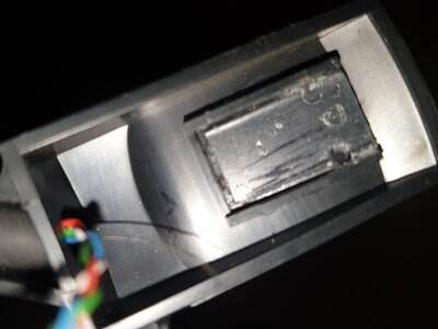

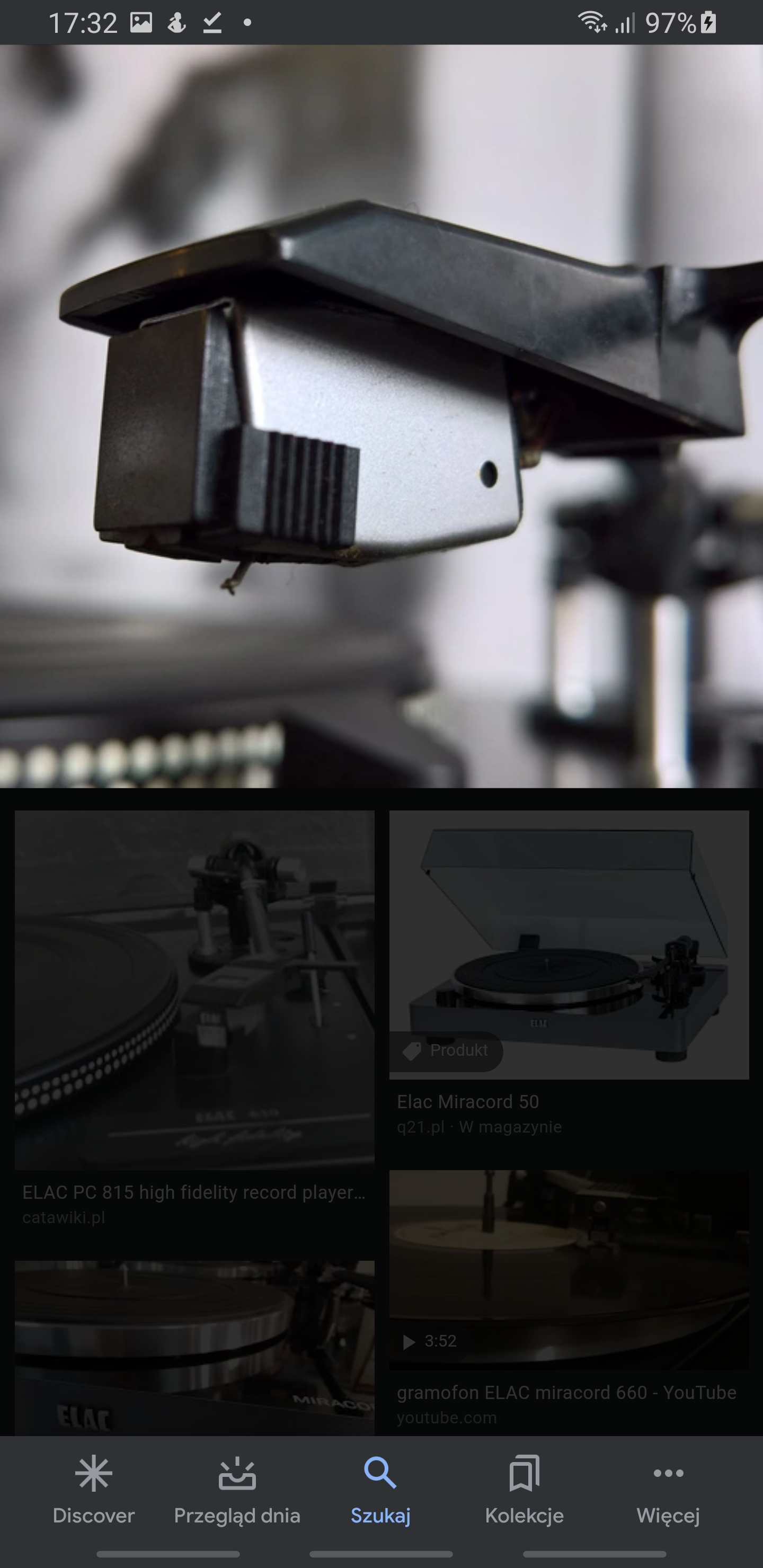

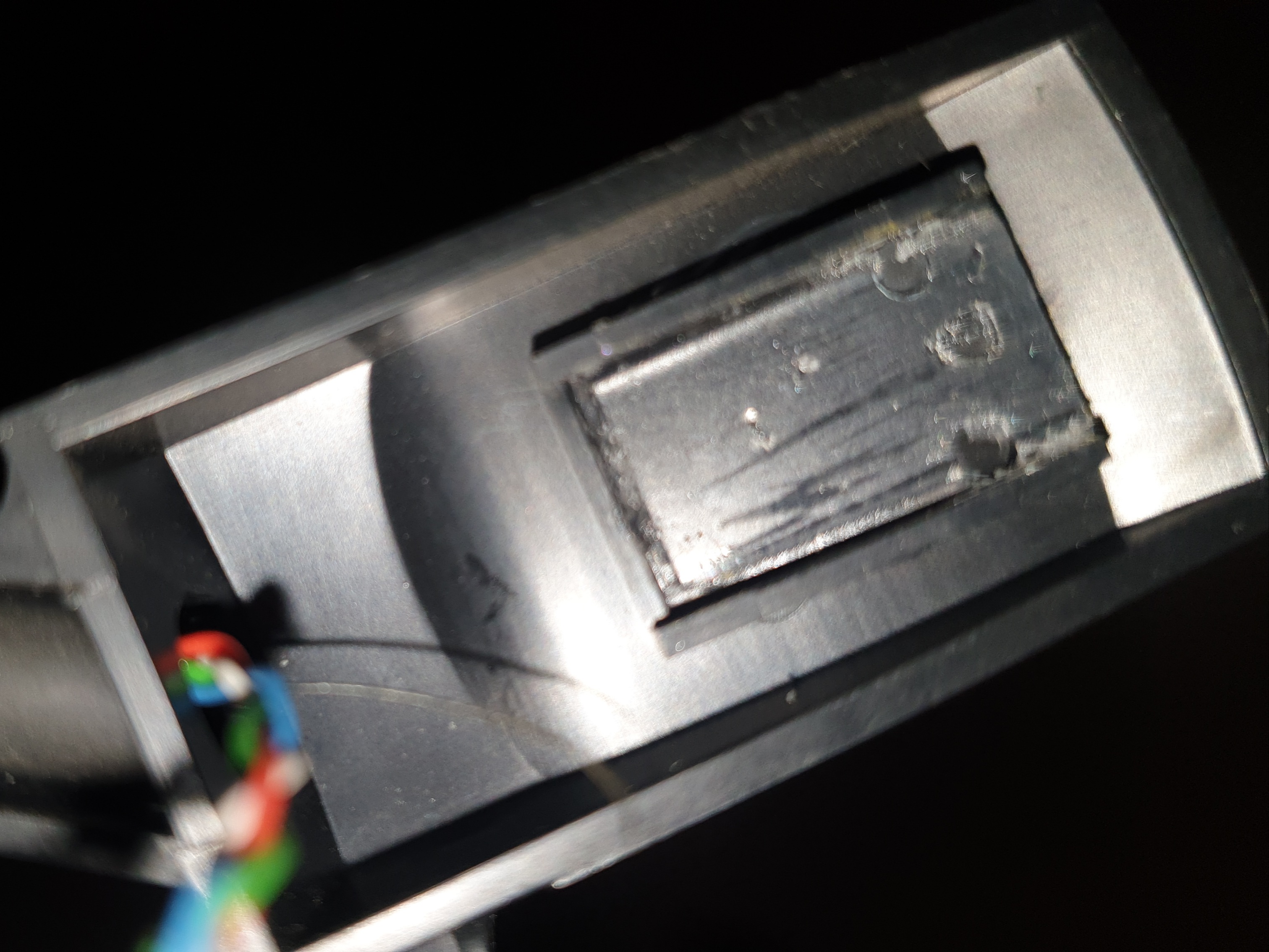

Witam.Trafił do mnie Elac pc 815.Nie mogę znaleźć informacji o wkładce.Uchwyt wygląda jak na foto-bez mocowania.Jest to wyrwane czy to zatrzask?I jaki koszyk?Drugi foto poglądowo,tyle co znalazłem.Gramofon kręci,więc podjąłem decyzję o reanimacji.Tylko że nie mam pojęcia co i jak by tam pasowało
ISOPHON
Posty: 592
#1508
Post autor: ISOPHON »
Tam była wklejona wkładka ELAC STS :D :D Tak wklejona :D Chyba gdzieś leży u mnie taka..
adamus762
Posty: 16
Rejestracja: 19 wrz 2020, 22:16
Gramofon: Dual 520,530,1218
#1509
Post autor: adamus762 »
Isophon no to myślę,że jeżeli tak było-tak zostawić.Czy wkleić jakąś inną?Ale mam nadzieję że znajdziesz i się dogadamy :D

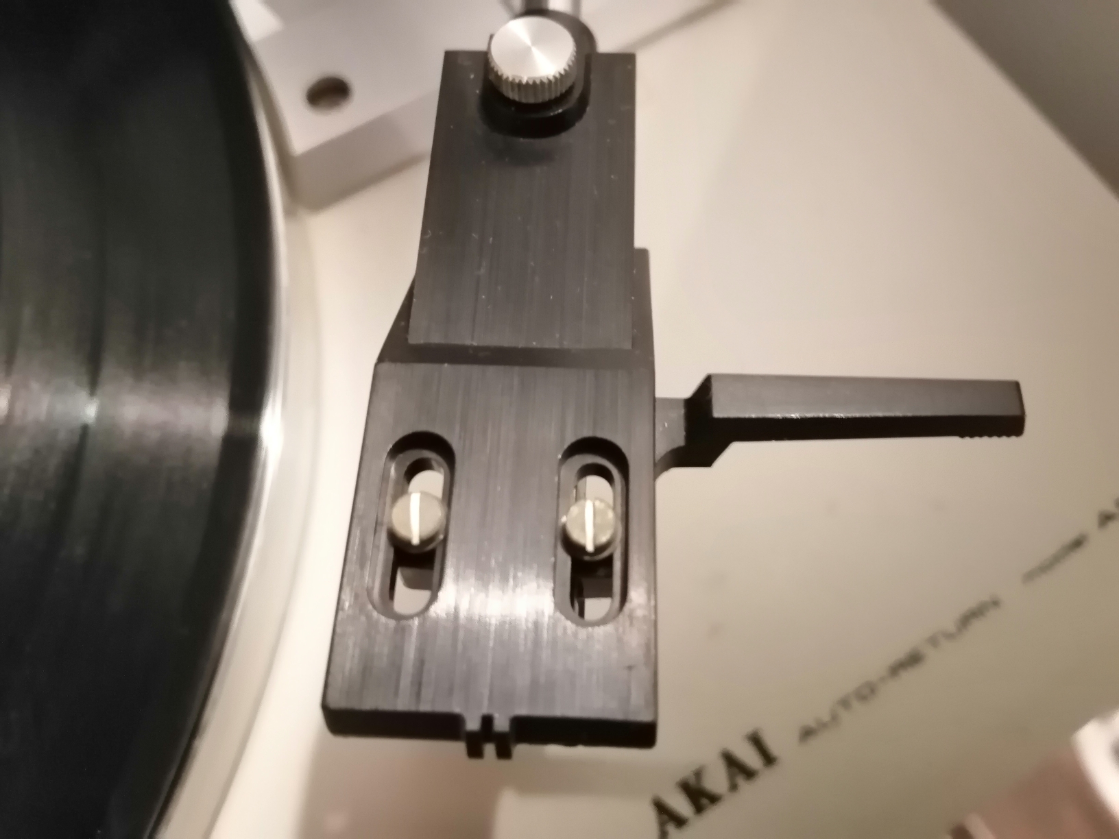

Witam mam gramofon Akai AP -B21 i zamierzam wymienić igłę tylko nie mam pojęcia co to jest 😁na gramofonie jest naklejka ze RS 85 ale wolę zapytać bo może będzie pasowac coś innego.
