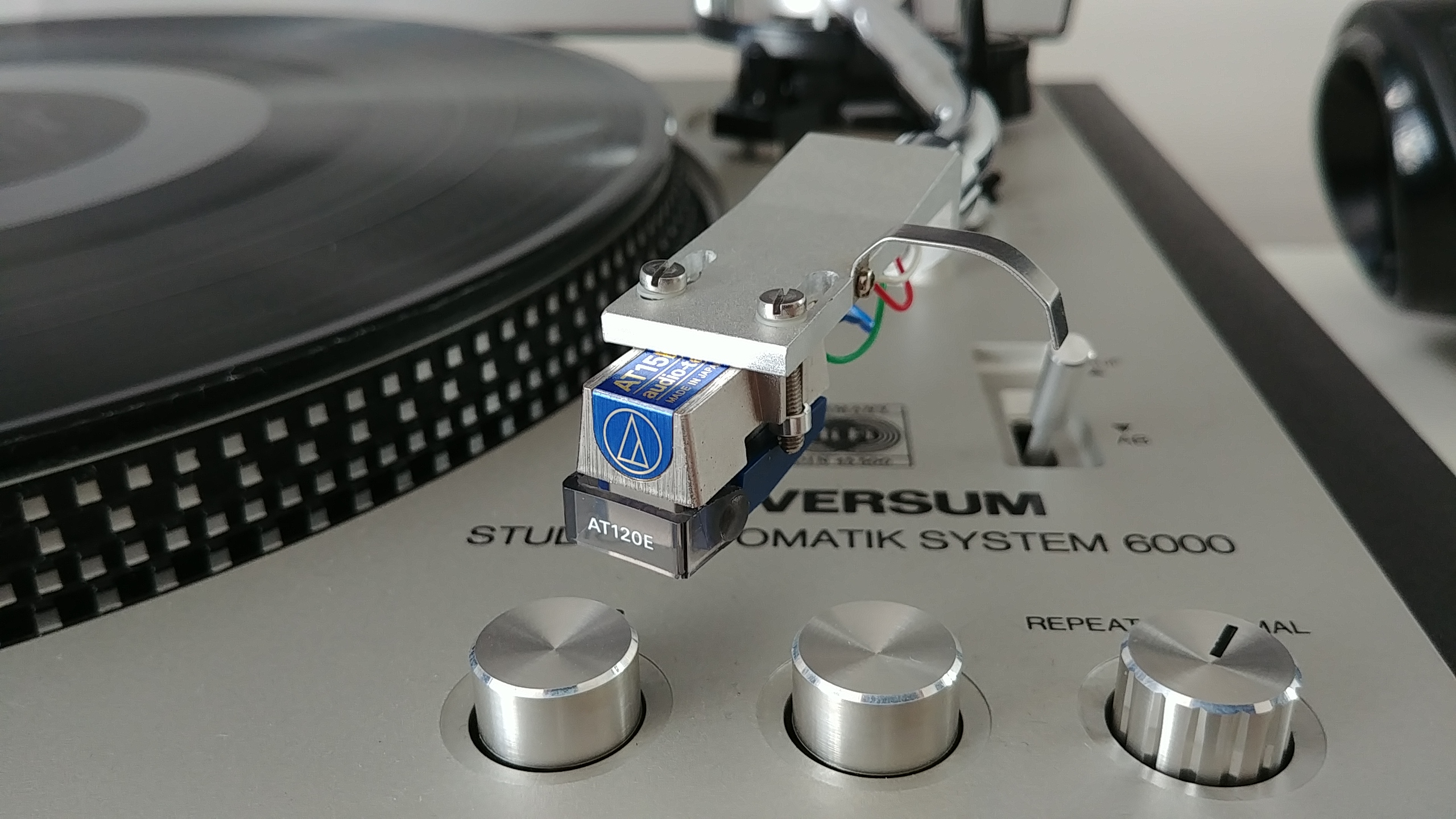

Nowy nabytek: AT-15Ea :D

Viniu pisze:
15 lis 2020, 09:50
Nowy nabytek
A co ona taka wysunięta?

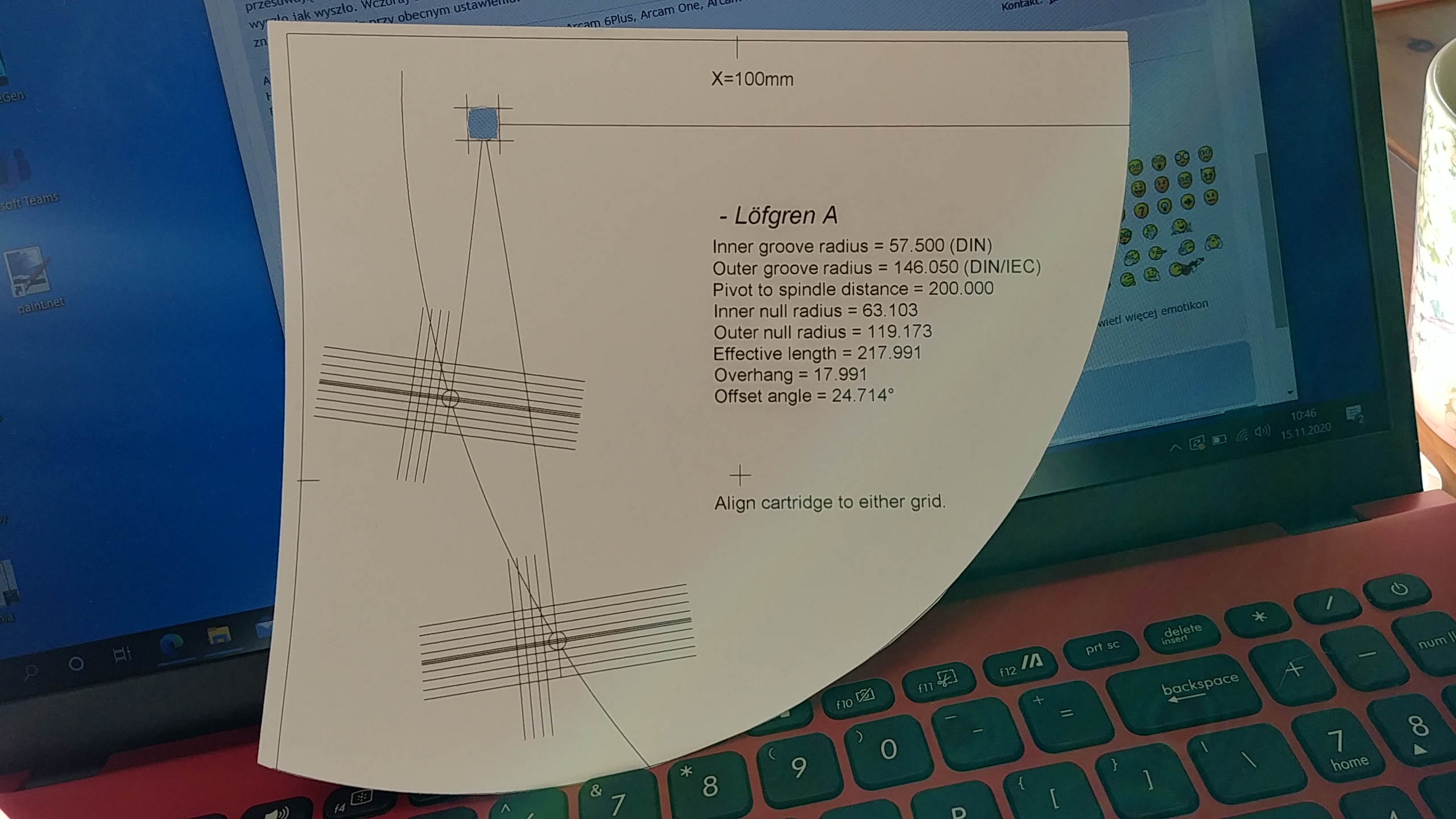

No właśnie ciagle walcze z ustawieniami. Wg szablonu wygenerowanego z linku który jest na naszym forum wychodzi ze wysięg musze mieć na 17,99mm. A żeby to osiągnąć to muszę ja tak mocno wyciągnąć wkładkę + skrzywic ją w koszyku. Z kolei wg danych fabrycznych powinno to być 7mm ale wówczas dźwięk przy końcu płyty jest koszmarny.

+ osłonka od AT120E. Sprzedawca zaserwował mix :morda:
Zgodnie z instrukcją obsługi, dystans od kołnierza headshella do grota igły powinien wynosić 45mm.
Link: http://www.directupload.net/file/d/4135 ... 4q_pdf.htm
Nie wiem jaką geometrię obrałeś i na podstawie jakich danych wygenerowałeś szablon, ale prawdopodobnie nie był to odpowiedni wybór do tego ramienia.

Wojtek, zmierzyłem pivot to spindle i wyszło mi równe 200m. Po wrzuceniu do TemplateGen Lofgren A i wygenerowałem szablon. Wyszło mi z niego że overhang powinienem mieć 17,99mm. Tak też ustawiłem i jest niemal idealnie, tzn. przesuwając ramię po łuku dopiero najbliżej szpinda brakuje ok. 1mm. Do tego musiałem obrócić wkładkę w koszyku i wyszło jak wyszło. Wczoraj oczywiście próbowałem z dystansem fabrycznym na 45mm ale dźwięk przy końcu płyty był juz znzcznie gorszy niz przy obecnym ustawieniu.

Effective length wyszło Tobie 218, a wg fabryki jest to 208.
Można przypuszczać że Lofgren A nie został wybrany przez konstruktorów stąd taka rozbieżność.
Nie mówię że masz źle ustawione, ale wychylenie na przód jest tak mocne że mało co, a zabrakło by Tobie miejsca na długim headshellu - co jest niepokojące.

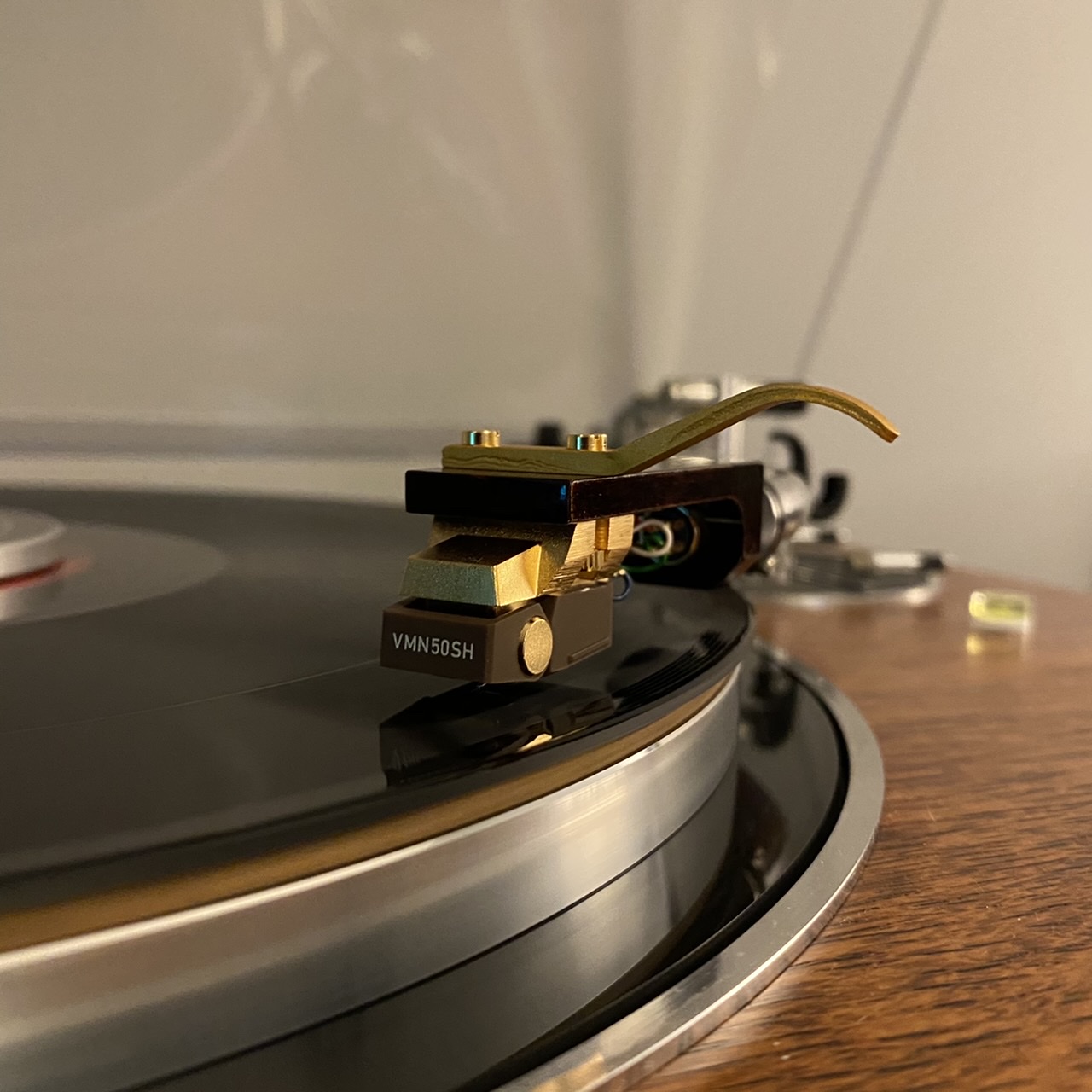

Od dawna miałem ochotę posmakować Shibaty.
Trafiłem na fajne promo w UK no i jest.
AT VM750SH wisi na Ortku LH-8000.
Troszkę gimnastyki było przy ustawianiu - wkładka wysunięta na maksa ale finalnie wyszło w punkt ;)
Od startu zagrało tak, że mi kapciuchy pospadały.
Jest banan 8-)

SimonTemplar pisze:
21 lis 2020, 18:13
Złote a skromne :clap:

tuczi77 pisze:
21 lis 2020, 19:57
Złote a skromne
Jakoś tak wyszło :P

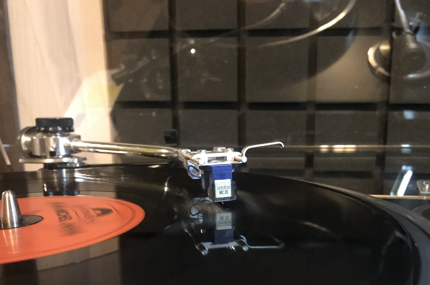

Co prawda nie moja, bo tylko na gościnnych występach, ale jest kolejny króliczek do gonienia :eusa-pray:
Ortofon MC 20 Super II (SUT T20 za szafką)

To jak jesteśmy przy Ortofonach :D
Mam od kilku dni MC 20. W sumie to "pobił" pozostałe moje wkładki :whistle:

Peliks pisze:
23 lis 2020, 21:49
Pacz Pan, taka niepozorna a jaka waleczna :D ... ;) ... Gratki :clap:

Jeśli to od Karola to już kiedyś chyba ją tutaj prezentował.
Peliks pisze:
23 lis 2020, 21:49
Jaką igłę wstawił Cantilever?
