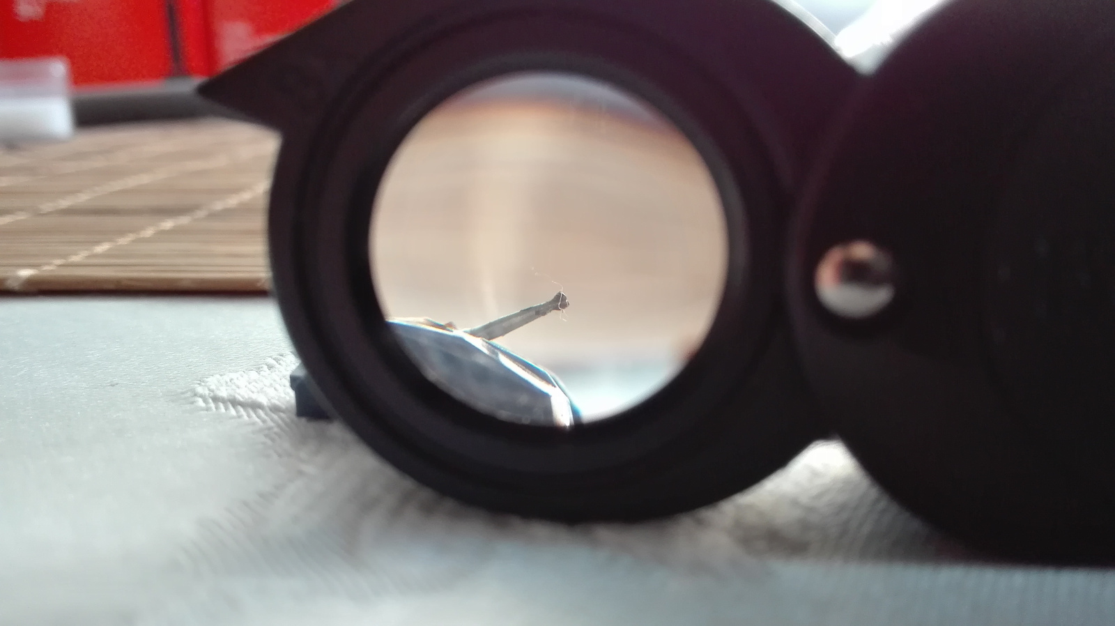

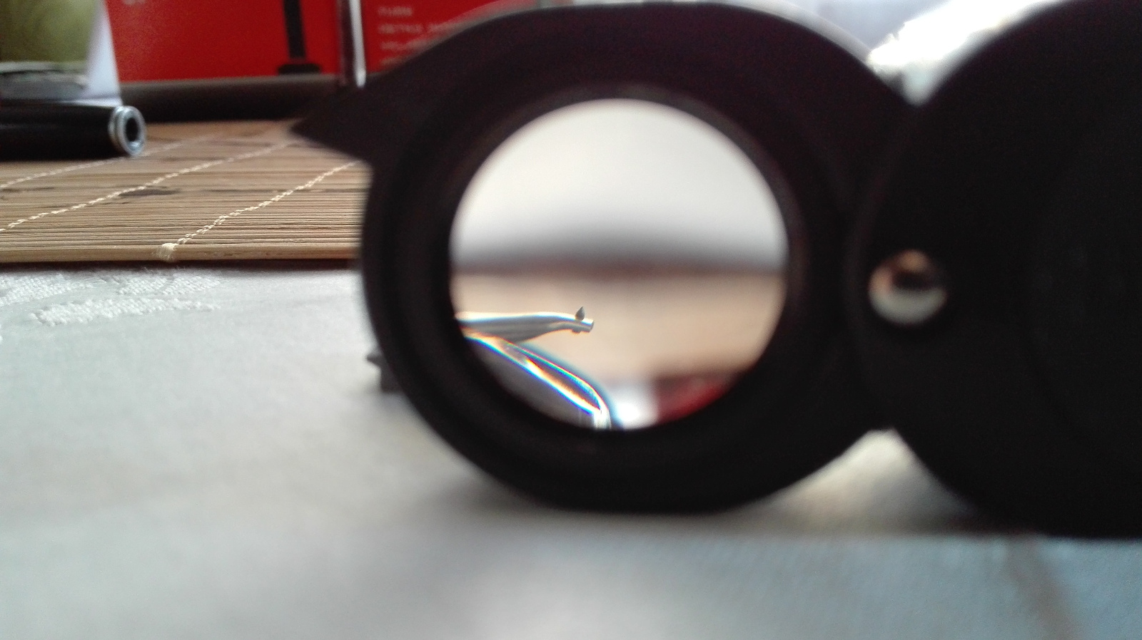

Korzystając ze swojego skromnego doświadczenia mogę polecić do tej szczotki jakiś płyn do igieł dodatkowo albo IPA, i uwaga,
szkło powiększające, tak z x15. A dlaczego? Żeby się przekonać, jak wygląda igła jak trochę pogra i jak wygląda po czyszczeniu na sucho i mokro.
Obejrzałem oryginalną, nie zmienianą igłę Technicsa (tak ze 30-letnią); zamiast ostrza i dookoła niego była czarna kula, która nie dawała się
usunąć na sucho ani żelem Divaldi. Po zmoczeniu IPA szczoteczki i wielokrotnym czyszczeniu "czop" puścił i odpadł/odparował
Następnie warto obejrzeć nową igłę pod takim powiększeniem, jest różnica
Wrzucam zdjęcia, nawet nieźle wyszły jak na domowe sposoby
Nowa Wamat. Stary Technics: A tu jest fajne wideo, czyszczenie na mokro i sucho w powiększeniu:
