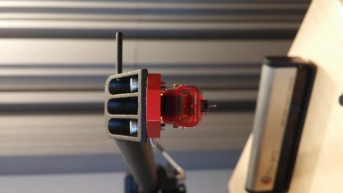

blackholesun pisze:Na ramieniu Regi azymutu nie ustawi.
Na upartego chyba da radę, ale na razie chciałbym zobaczyć foto tej igły :)

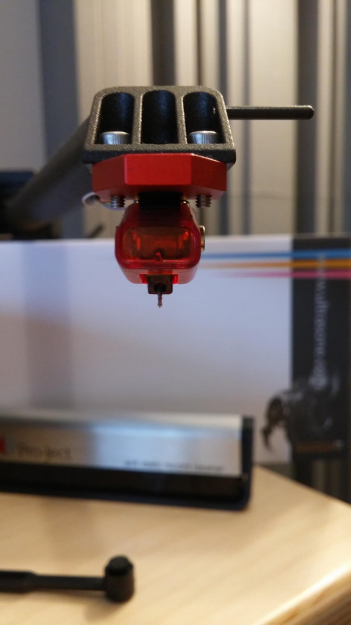

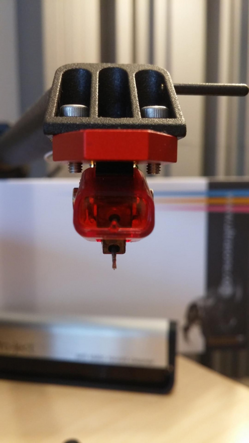

Wydaje mi się , że lekko odstaje w prawą stronę , widoczne bardziej na fotce z szarym tłem :think:

Oj tak, widać gołym okiem.
No to sensowne opcje są co najmniej dwie: albo przekrzywiasz wkładkę (względnie rurkę ramienia) albo "chirurgicznie" prostujesz wspornik.
Pierwsza opcja wydaje się być prostsza i mniej inwazyjna.

Można w sumie powiedzieć wprost że wspornik krzywy przyszedł i tyle.

Jak sądzicie czy może pomóc lekkie skręcenie wkładki w kierunku przeciwnym do skrzywienia wspornika ?
Posty: 45656
Problem z Dynavector DV 10X5
#24
O tym m.in. pisaliśmy, ale musisz to zrobić w odpowiedniej płaszczyźnie, co z kolei sprowadza się do tego, że musisz coś podłożyć między dach wkładki, a mocowanie (z jednej strony).
