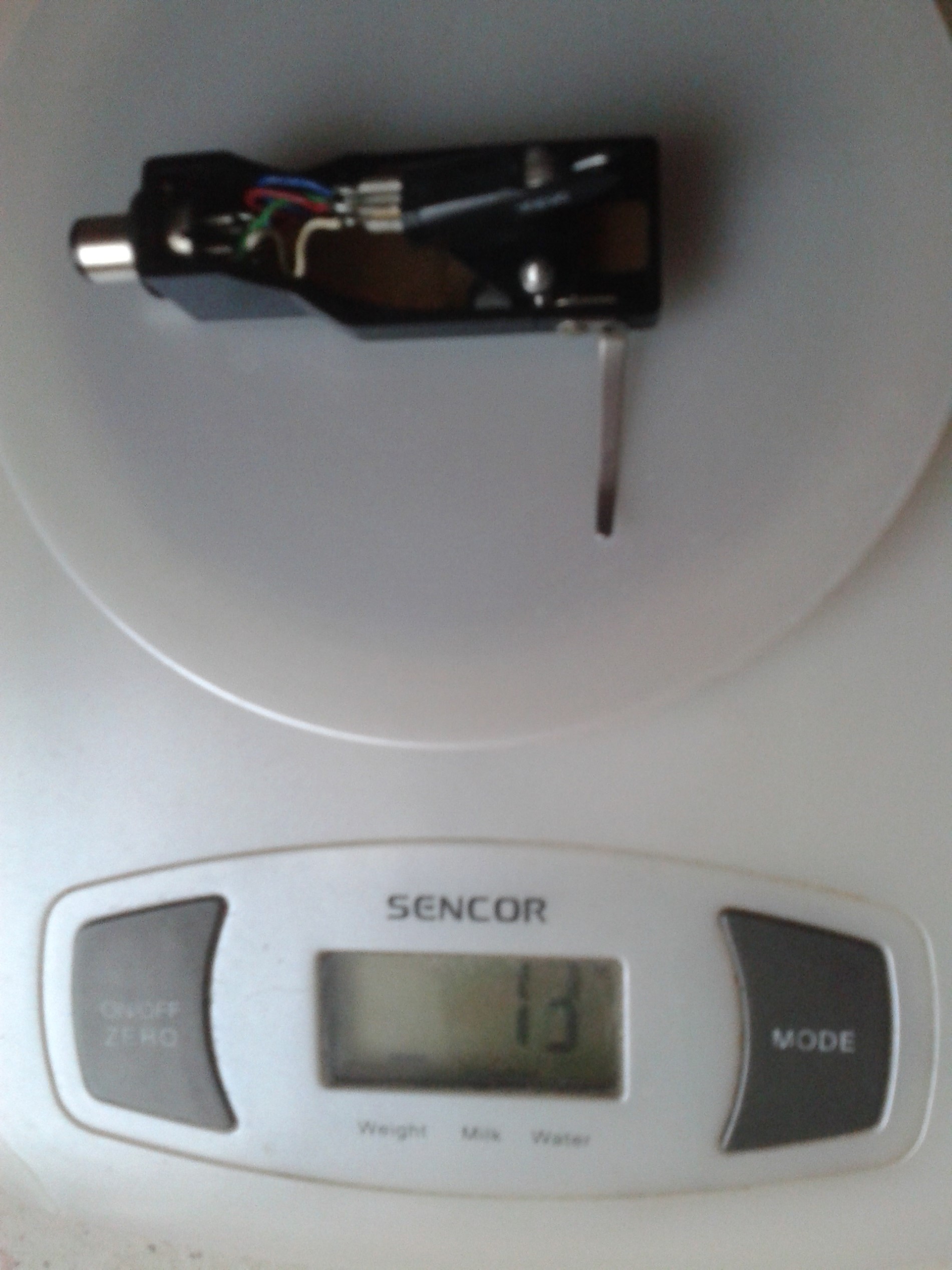

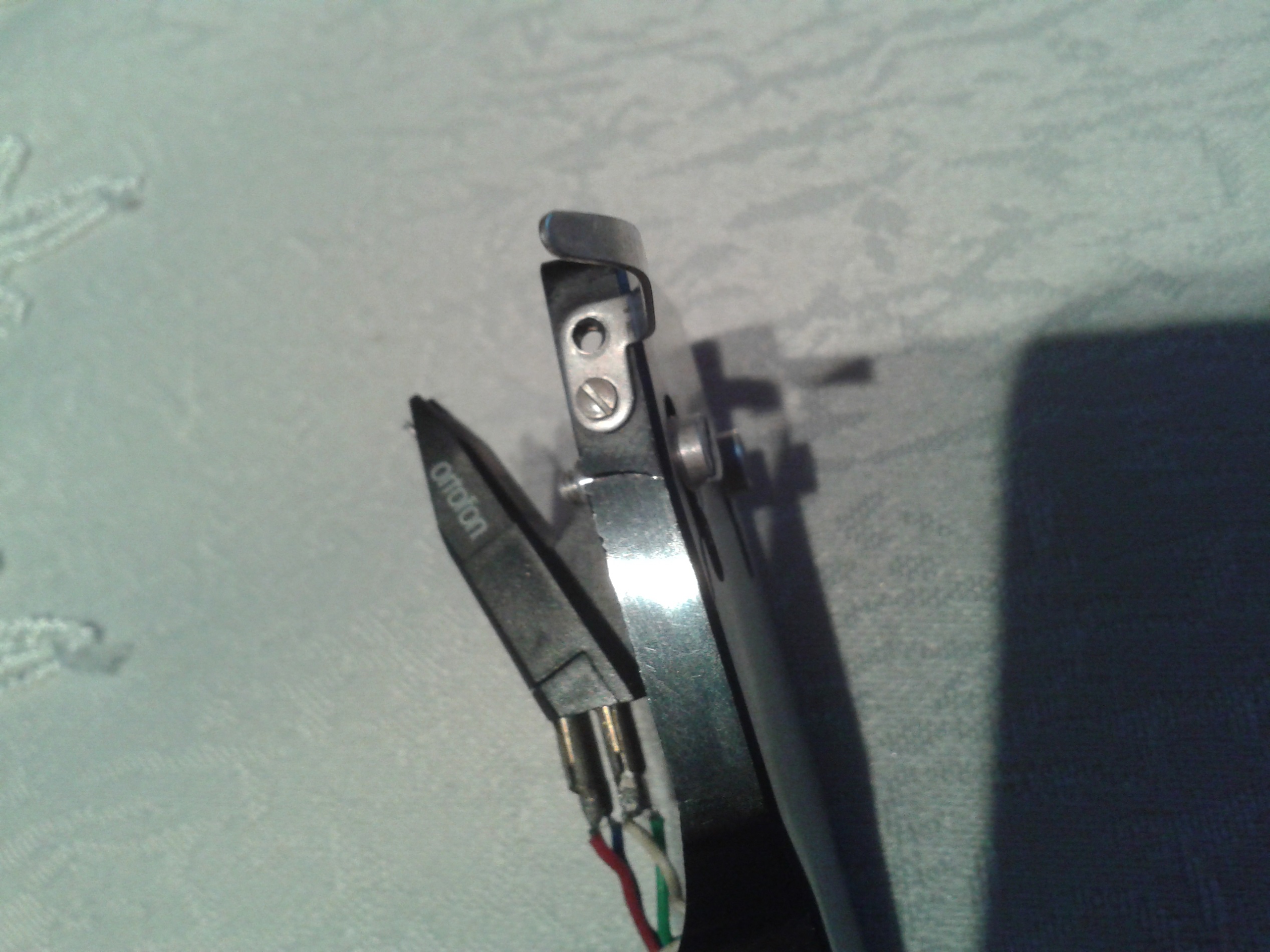

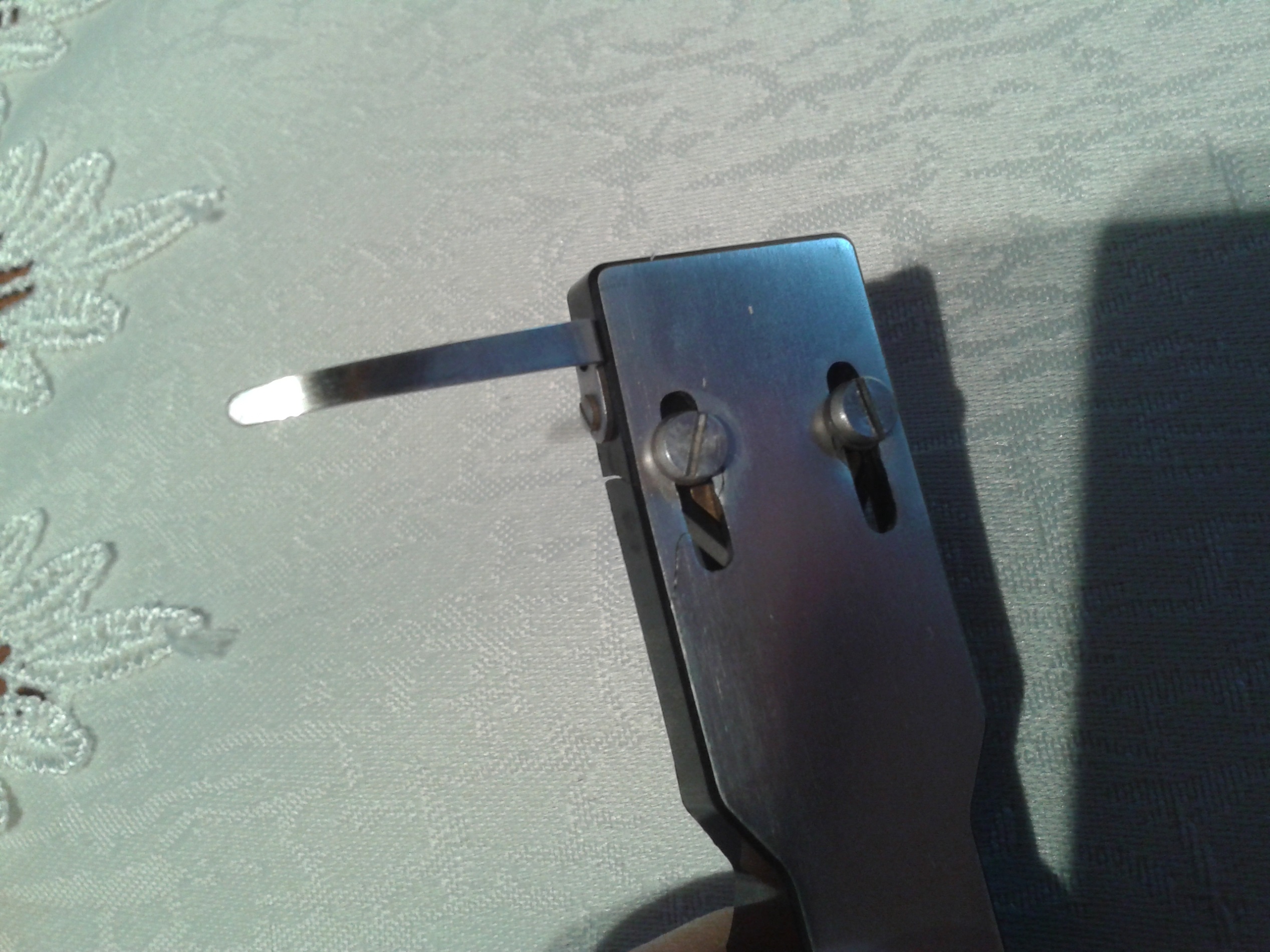

Re: Akai Ap206c - jaka wkładka do ramienia ?
No i przy okazji wyszedł następny problem; główka czyli headshell . Jest walnięta
, widać ktoś za mocno dociągał wkładkę .
Waży wraz z wkładką 13 gram. Jaką mam kupić , ile ma ważyć
A może ktoś ma do odstąpienia dobrą główkę która by pasowała
? Nie powiem że cena nie gra roli bo nie chcę na to wydać 3stów
A waga ?
Może być pomiędzy 7 a 9 gram ? Zakres na przeciwwadze jest spory w jedną i w drugą stronę .
Szukam cały czas na alledrogo i w sieci ale nie ma z logiem . Poszukam dystrybutora Akai na Polskę i zagadam do niego

Bez obaw, wyważysz.
Nówki z logo nie dostaniesz.

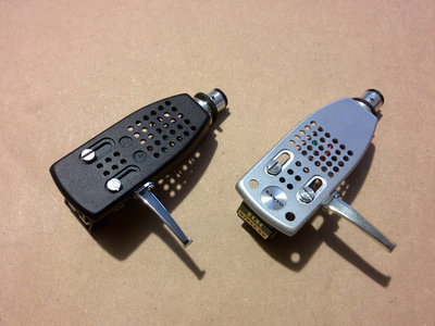

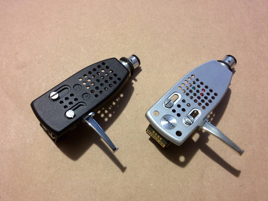

Dokładnie to był ten po lewej:
Ale jak widać ten producent robił też dla innych firm. Po prawej z Sanyo TP 1200.
Wymiary identyczne, design inny.
