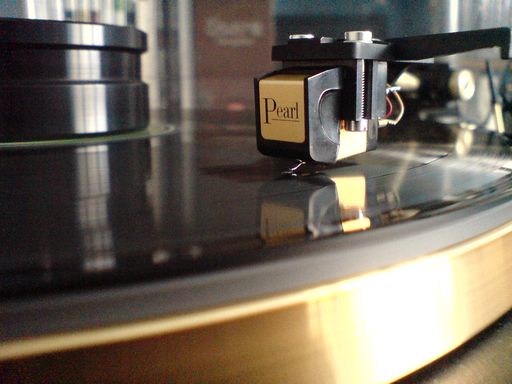

Post autor: JacK »
Dzisiaj byłem kolejny raz w audio sklepie i udało mi się przesłuchać i porównać wkładki AT-120E, Sumiko Pearl oraz Grado Blue. SHURE M97XE był poza zasięgiem sklepu , natomiast AT-440MLa jest dla mnie chwilowo za droga.
Na pierwszy odsłuch poszła AT-120E i nie dziwię się tym z Was co kupili tę wkładkę. Muzyka słuchana za jej pośrednictwem jest bardzo efektowna , a nawet efekciarska. Gra nieco ostrym środkiem i eksponowaną górą , podstawa basowa całkiem dobra.Moim zdaniem świetna wkładka do rocka. Druga wkładka czyli Sumiko Pearl prezentuje inne brzmienie , słuchana zaraz po AT-120E wydaje się nieco mulasta zwłaszcza środek pasma. Jednak to tylko pozory bo po dłuższym odsłuchu zwłaszcza na muzyce spokojnej lub akustycznej gdzie ważne są wybrzmienia prezentuje bardzo plastyczną poukładaną scenę. Wokale są milsze dla ucha , mało ostrości co wcale nie oznacza że jest to senna klucha. Grado Blue której już wcześniej słuchałem i mi się podobała na tle poprzedniczek też prezentuje inne brzmienie bardziej neutralne. W sposobie prezentacji bliżej jej do Sumiko Pearl niż do AT-120E.
Wszystkie te wkładki mają wspólną cechę która sadowi je o oczko wyżej od moich dwóch poprzednich tańszch wkładek To dynamika lub jak kto woli kontrasty dynamiczne. Żadna z nich nie pozwoli przysypiać słuchaczowi tylko wciąga słuchacza angażując w magie muzyki.
Ciężko było wybrać zwłaszcza że AT-120E było w promocji za 310 zł. Grado kosztuje 340 , a na Sumiko dostałem rabat i wychodziło do zapłaty 360 zł.
W wyborze pomógł mi mój ulubiony wokalista Seal ze swoja płytą System która najpiękniej zabrzmiała na kombinacji Sumiko Pearl + NAD PP-1

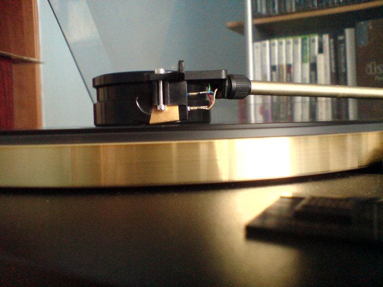

Cały czas się zastanawiam czy wkładka nie jest za wysoka, jak się okazało jest wyższa nie o 2mm a o 3mm z kawałkiem od wkładki montowanej standardowo do mojego CS-455. Wygląda to tak:

Post autor: Sindsoron »
to już jak na moje oko dość spora różnica... widać dość mocno że ramie jest podniesione do góry przy wkładce, może nie będzie to miało jakiegoś wielkiego wpływu na muzykę, ale mimo wszystko jakiś on tam będzie

Sindsoron pisze:widać dość mocno że ramie jest podniesione do góry przy wkładce, może nie będzie to miało jakiegoś wielkiego wpływu na muzykę, ale mimo wszystko jakiś on tam będzie
Nieoptymalne VTA, krótko mówiąc :)

Post autor: JacK »
Nie dało mi to spokoju i dzisiaj rano poleciałem do znajomego i pożyczyłem miarke elektroniczna z poziomicą. Po dokonaniu pomiaru stwierdziłem że ramię jest prawie równoległe do płyty. tzn. przy wkładce jest niżej o 1 mm. Przyjmując więc że ramię jest prostym przedłużeniem główki takie ustawienie jest prawie optymalne w granicach błędu urządzenia pomiarowego. Poziomica też wskazała poziome usadowienie wkładki w główce. Jednak "na oko" wydaje się że ramię jest podniesione do góry przy wkładce, widać że jest to tylko złudzenie optyczne. Zastanawiam się czym kieruje się producent projektując ten model i daje do niego niższą czyli chyba nieoptymalną wkładke w stosunku do danych VTA. Może jest to założona tolerancja ? Za mało wiem o tych sprawach aby wyrokować.
