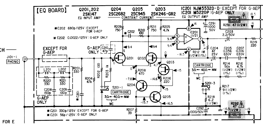

Bardzo liczę na Twoją opinię ahaja
Poniżej schemat prampa.
Pomijając DAC, phono preamp, to to jest zwykły przełącznik źródeł z regulacją głośności i tonów. A składa się z kilkuset elementów. W zasilaniu siedzi poważne trafo i konkretne kondensatory. Wiele końcówek mocy mogłoby pozazdrościć.

Jak to w preampie ...
Jakbyś wywalił te klucze, switche etc to by dużo nie zostało
Wiesz - jak się Tobie podoba to OK.
Sekcja phono - standard jaki pakowany był w wielu tego typu konstrukcjach. Można porównać schematy.

Wojtek gdzieś tu napisał o wkładkach do tego pre - sekcję phono stworzyli pod swoje przetworniki jak wielu innych producentów.
