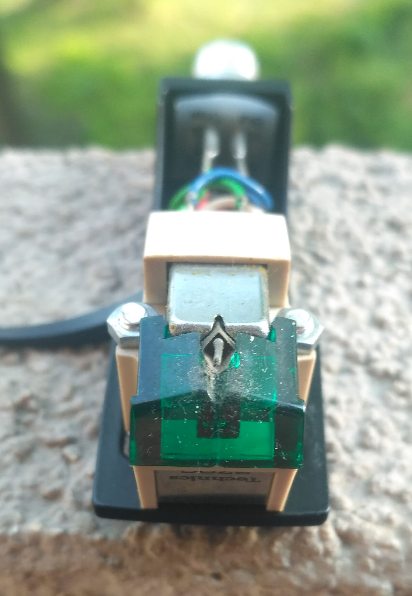

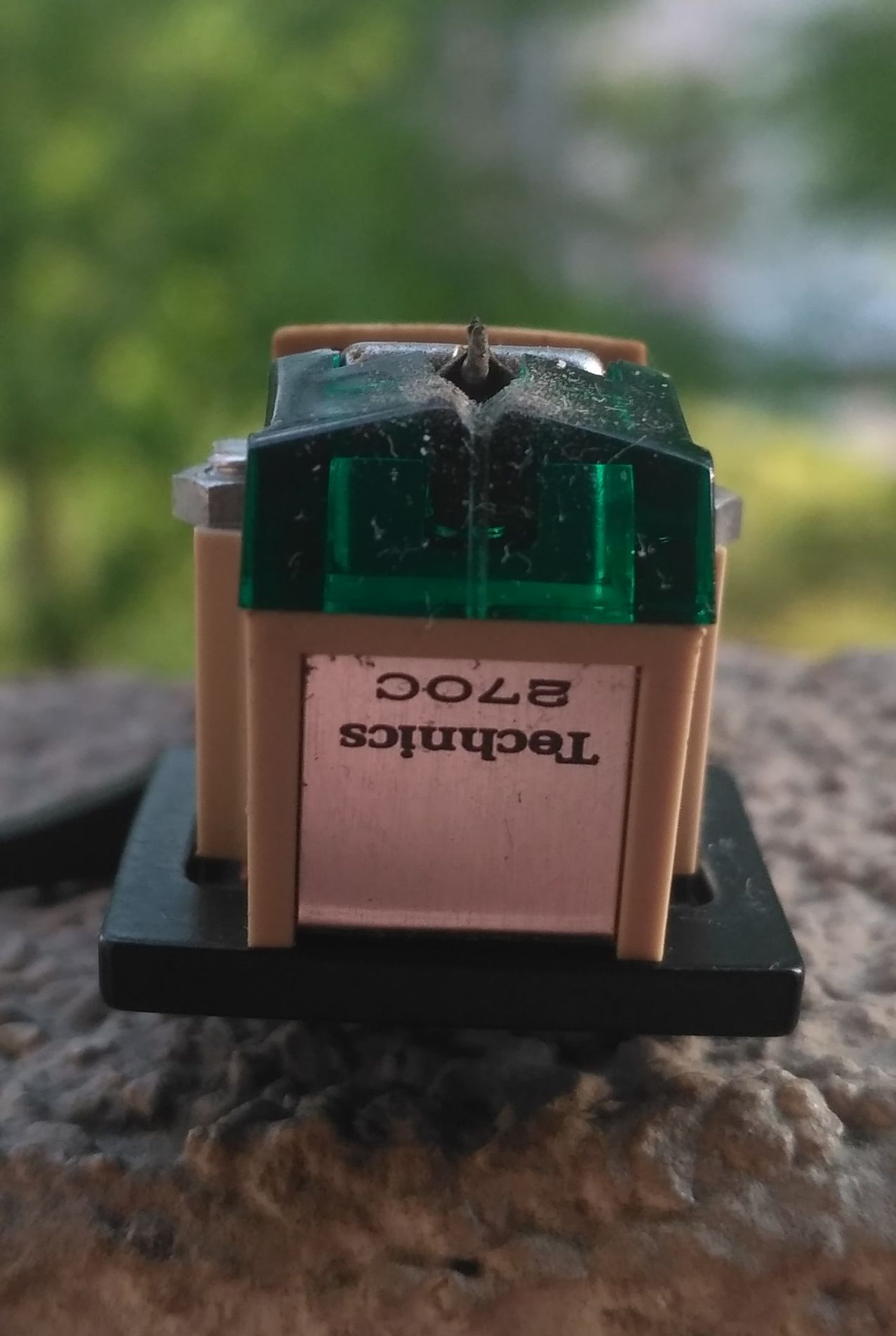

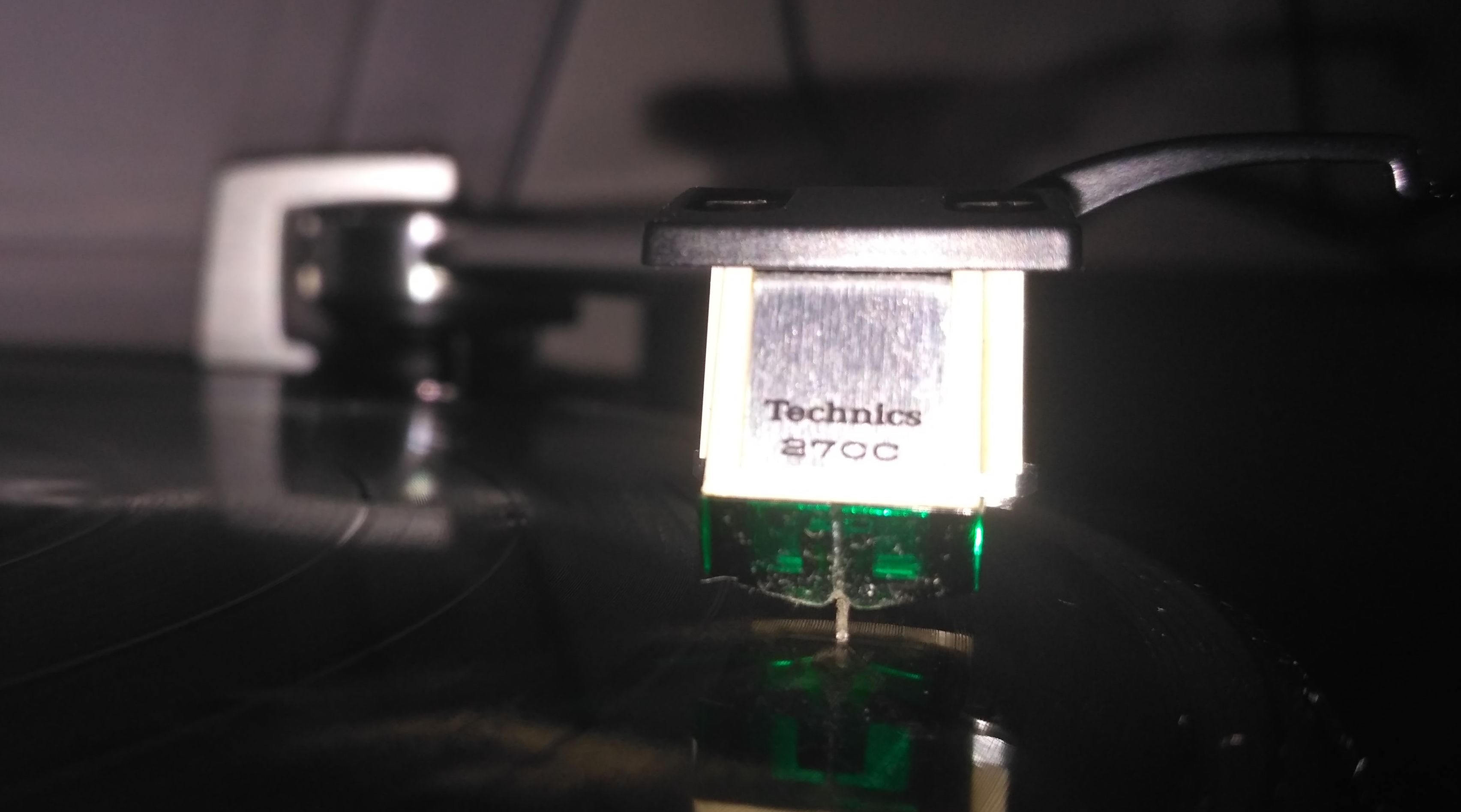

No bo sprawa wygląda następująco:
poniżej zdjęcia mojej wkładki ze starą igłą, bo nowa się zepsuła, ale o tym niżej.
Otóż wydawało mi się ze stara igła jest krzywo. No to kupiłem nową taką samą igłę i założyłem. Weszła dosyć ciężko, wydawało mi się, że chyba za ciężko, ponieważ stara wyszła w miarę łatwo, no ale pomyślałem, że nowa to może tak ma być. Dodam, że w starej i nowej igle ten bolec co wchodzi do wkładki były pod lekko innymi kątami, jak przyłożyłem je do siebie.
Po włożeniu nowej wkładki czoło wkładki było lekko skrzywione, to postanowiłem zobaczyć czy pod igłą jakieś paprochy się nie dostały i spróbowałem ją wyciągnąć. Nie za bardzo chciało się to udać, ponieważ igła bardzo mocno siedziała we wkładce, a ja nie chciałem nic uszkodzić. Ale uszkodziłem. Przy próbie silniejszego wyjęcia igły, zielony plastik został mi w ręce, a igła z bolcem zostały we wkładce. Wyjąłem ten bolec, który wyszedł już łatwiej.
Teraz nie wiem czy kupować znowu nową igłę i zamontować i zostawić do jej zużycia, żeby nie stało się to co z poprzednią nową czy pokusić się o inną wkładkę...
Nie wiem w sumie dlaczego tak ciężko ta nowa igła wchodzi do wkładki, może tam zardzewiało czy cuś.
Stara igła jak widać na zdjęciach jest krzywa i raczej się nie nadaje do użytku.
