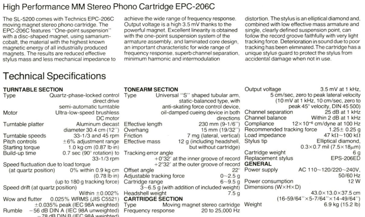

Re: Wkładka technics 206C igła EPS206ED - nacisk?
Jakby ktoś kiedyś szukał informacji o wkładce Technics EPC 206C to poniżej zamieszczam dane (zdj.).
