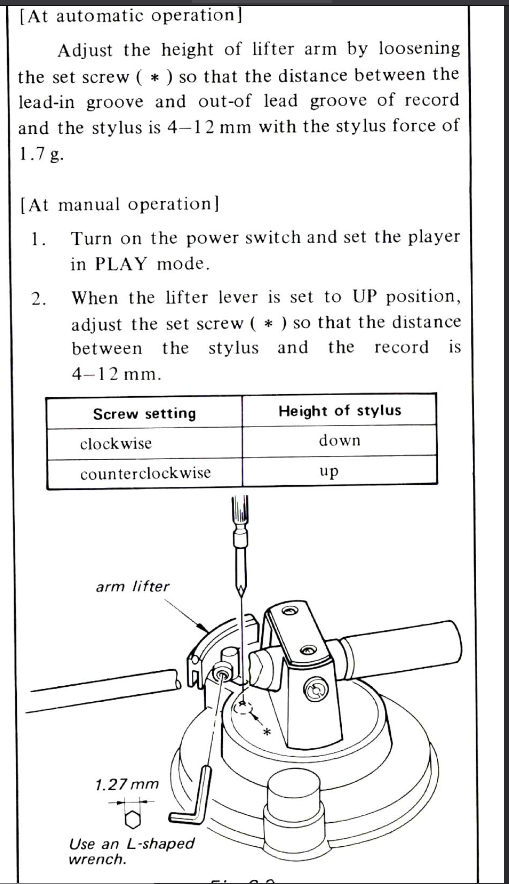

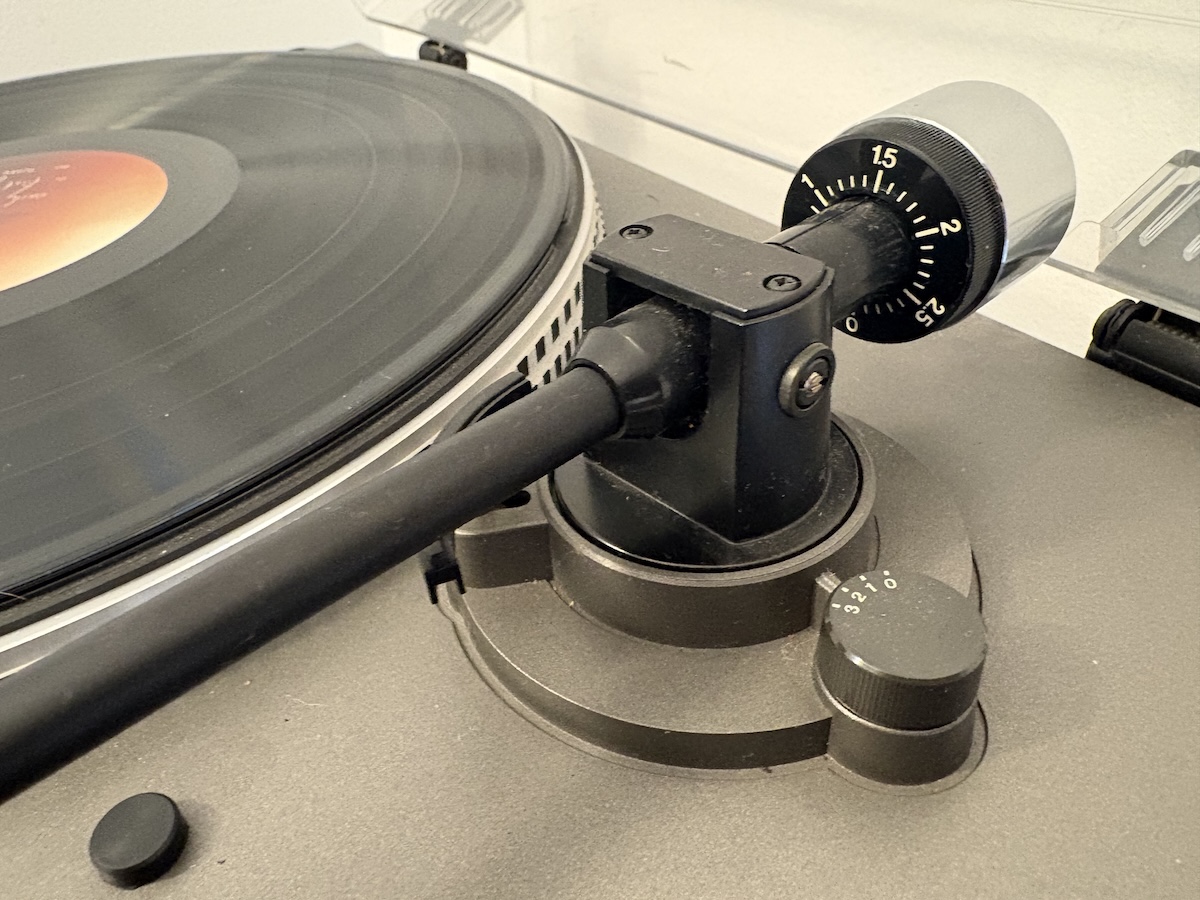

Pojawił się jeszcze jeden temat: po wciśnięciu stop ramię gramofonu podnosi się zbyt nisko i wracając na swoje miejsce sunie igłą po płycie. Obstawiam, że może być to kwestia większego rozmiaru wkładki (z tego samego powodu musiałem dokupić dłuższe śrubki montażowe do headshella). Czy ktoś z was kojarzy, którą śrubką w Wedze można podwyższyć ramię? Instrukcja milczy na ten temat. Chyba, że polecacie się nie przejmować i całkowicie manualnie opuszczać i podnosić ramię za każdym razem.
Posty: 45614
Re: Problem z igłą ATN71
#26
Czekaj czekaj... jak auto-stop zadziała to winda za nisko unosi ramię, a jak manualnie podniesiesz podniesiesz windę i przesuwasz ramię nad płytą to nie jest za nisko?

Mimo wszystko, brzmi to jak potrzeba regulacji wysokości windy i na szczęście instrukcja serwisowa gramofonu opisuje procedurę.

Tak, przy auto-stopie (po kliknięciu stop lub przy dotarciu do końca płyty) winda za nisko unosi ramię. Przy próbie podniesienia i przytrzymania windy manualnie na maksymalnej wysokości, igła unosi się nad płytą i nie jest zbyt nisko – więc jakiś tam zakres jest, ale winda do niego nie dochodzi.

Post autor: volcoom »
Wojtek pisze: ↑
21 wrz 2026, 11:36
Nie chcę zgadywać, wolę się upewnić, różnie bywało.
Nie mam u siebie takiej śrubki :( Skąd ta instrukcja?
