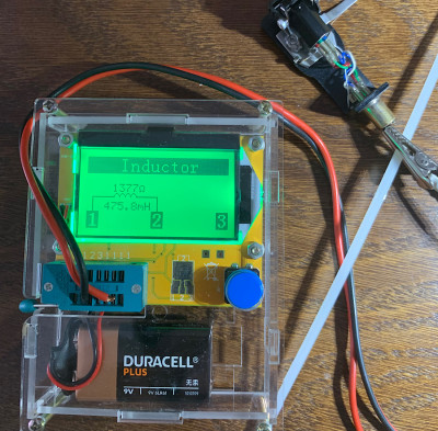

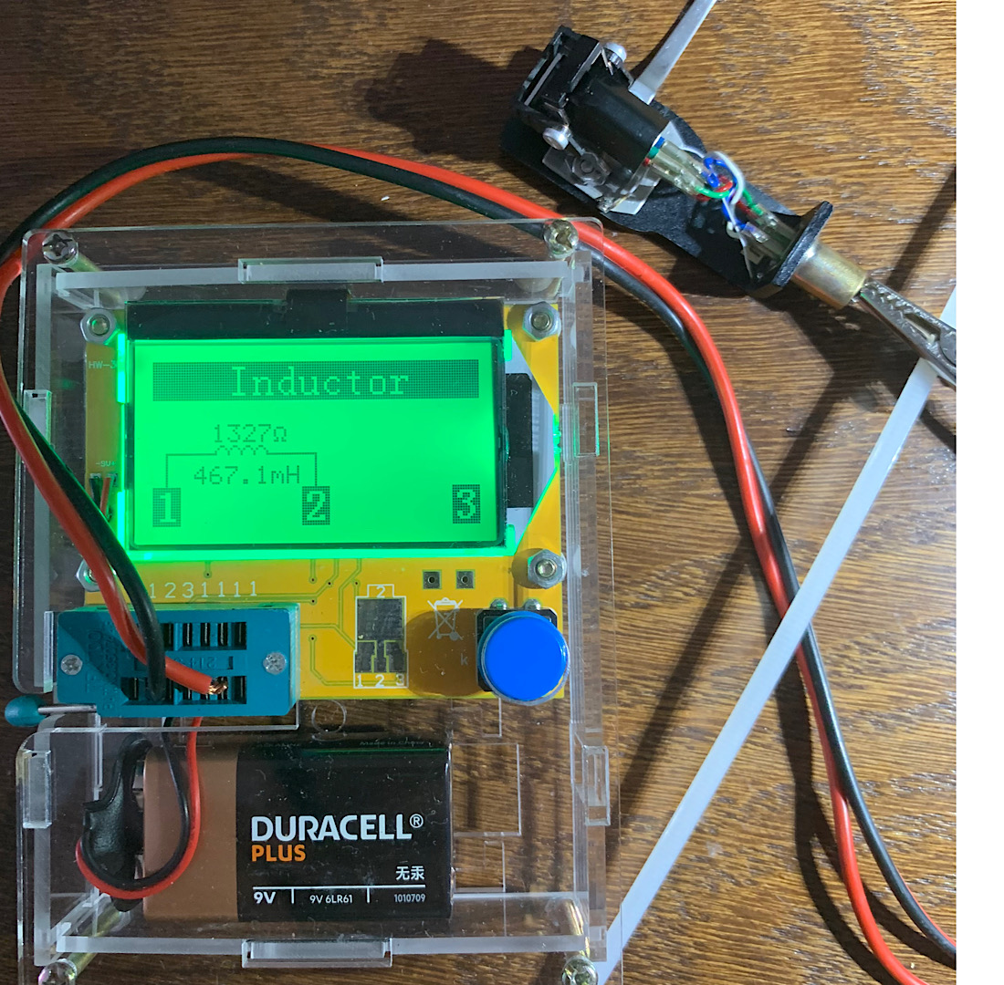

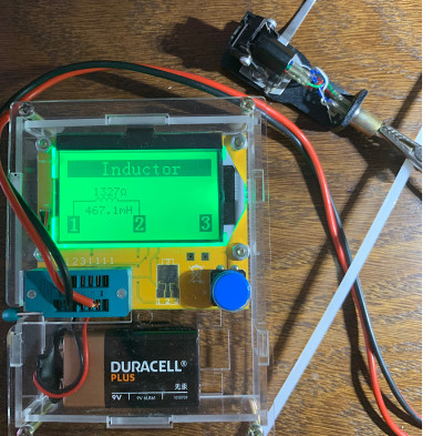

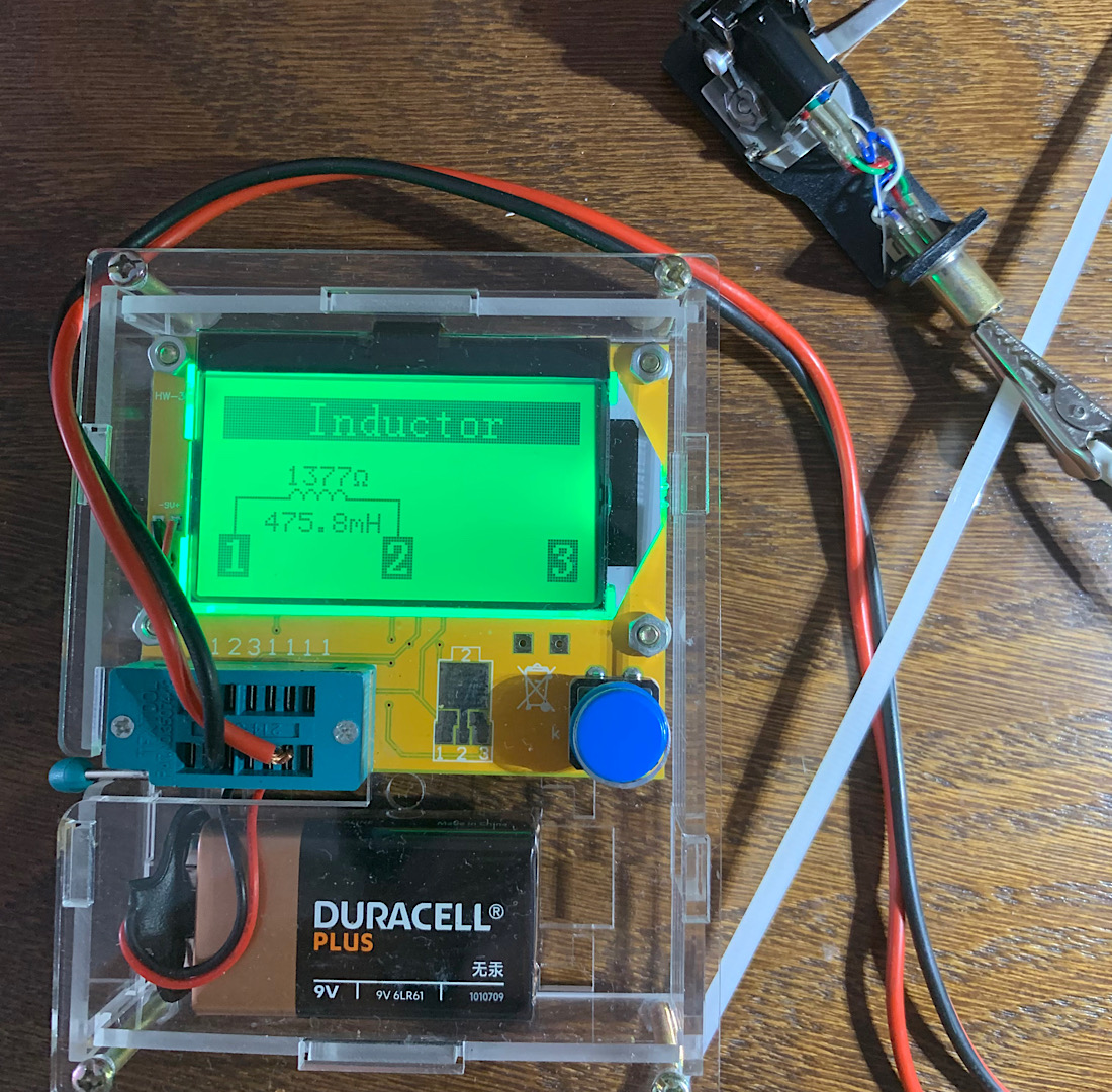

Obserwując dyskusję, z ciekawości dokonałem pomiaru Shura V15 IV, wyniki na fotkach.
