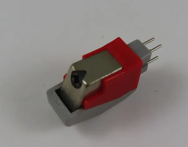

mam problem z dźwiękiem nic w głośnikach nie słychać oprócz szumu,dźwięk tylko spod igły do której mam zastrzeżenia jak również do wkładki samej możecie zerknąć i doradzić.
A tam jest w ogóle igła? Bo z tych fotek wygląda jak body bez igły. Wiesz co to za wkładka? Wrzuć więcej fotek z różnych pozycji (bok, przód, góra, tył)

Wkładka XL 250 G

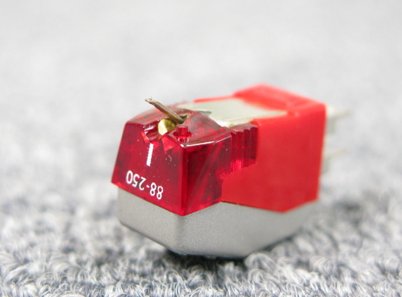

Widać że igły z obudową nie ma i jak pisał domibobi został kawałek mocowania który trzeba wyciągnąć. Jak w takiej postaci położyłeś to na płycie to pewnie ją uszkodziłeś (płytę).
Wkłądka bez igły wygląda tak
z igłą tak
a sama igła tak
Potencjalnie pewnie igłę można dokupić, czy warto to się nie wypowiem bo nie znam.

Po wymianie wkładki na nową mogę wreszcie rozkoszować się muzyką wszystko działa.Dzieki
