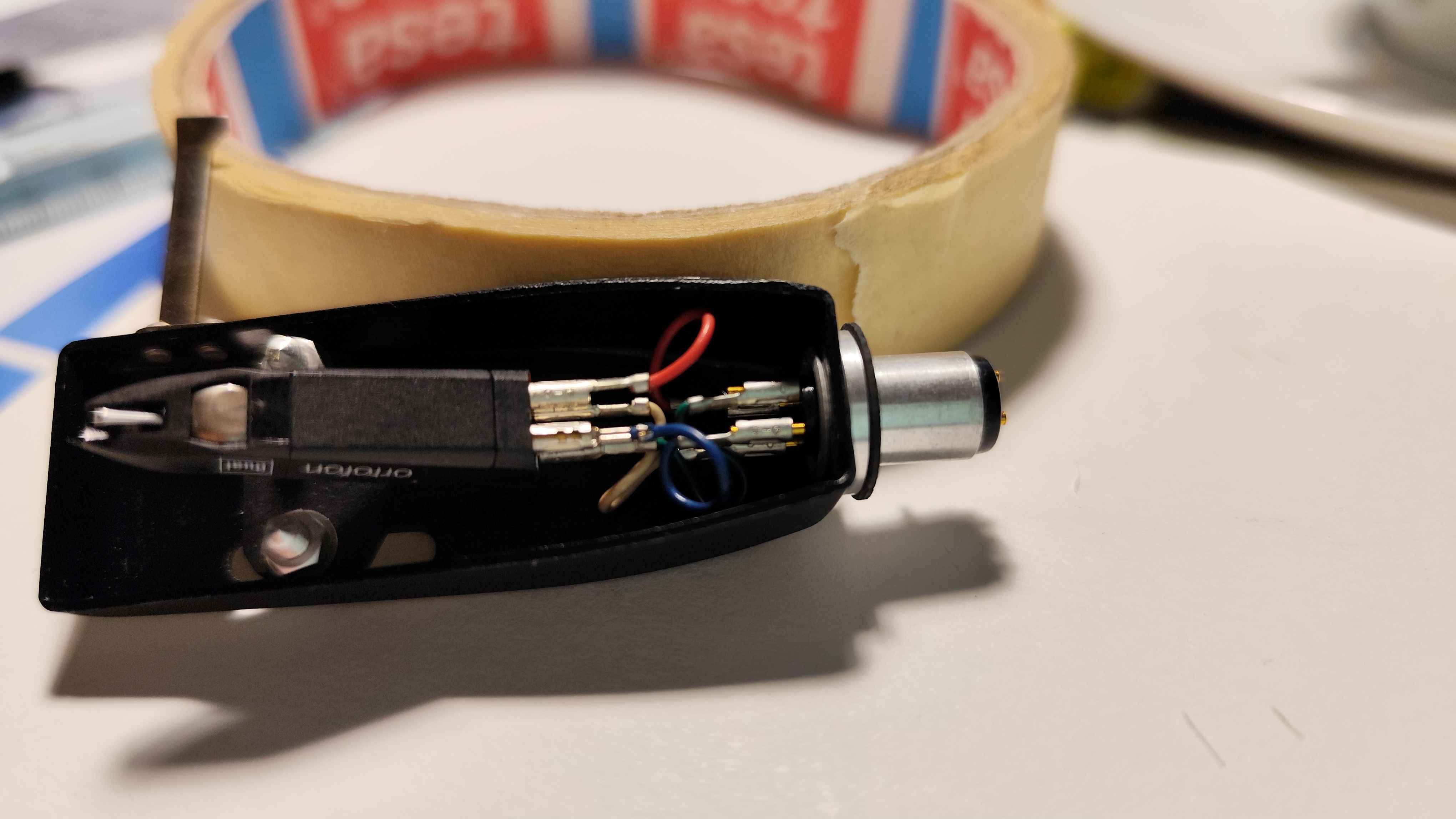

Problem z ortofonem jest jeszcze taki, że nie można go przesunąć na headshellu do końca (najbliżej końca ramienia), tylko do środka i do zewnątrz, bo ograniczają wtyki (czy jak je tam nazwać) - na zdjęciu widać - to ogranicza regukację, a wkładka At - jak ją przystawiałem daje możliwość pełnej regulacji. A może te końcówki kabelków po prosu odgiąć?

Ale ja nie rozumiem co to znaczy
Końcówek nie odginaj, ale czy ta ciasnota przeszkadza Tobie w poprawnym ustawieniu geometrii wkładki?

tak, ciasnota przeszkadza w ustawieniu wkładki.

Może jakiś mniej "zabudowany" koszyk byłby lepszy w takim razie? Tutaj masz ściankę z każdej strony i daszek.
