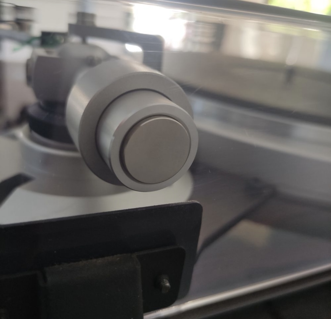

Przeciwwaga wydaje się być niekompletna. Brakuje części ze zdjęcia poniżej.

A może na tym zdjęciu jest po prostu wkręcony ten dodatkowy ciężarek?
Pytam bo jeśli tak to wygląda w ori to nie wiem gdzie/jak tu wkręcić go w razie potrzeby.

PabloE -no może faktycznie coś takiego powinno być ale zapewne to element nieosiągalny.
Wojtek - wagę kupiłem specjalnie aby przeciwwagę umieścić w skrajnym położeniu bo bez tego ani rusz.

Nadal otwarte pytanie to czy na fotce PabloE widzimy:
a) oryginalną przeciwwagę
b) oryginalną przeciwwagę razem z dodatkowym ciężarkiem
Jeśli to wariant pierwszy to nie ma za bardzo miejsca na wkręcenie czegokolwiek dodatkowego, co oznaczałoby że aby zainstalować akcesoryjny ciężarek trzeba wyjąć ten element wchodzący w przeciwwagę by zrobić miejsce na coś innego.
Fajnie by było jakby ktoś zaznajomiony z tym modelem gramofonu to wyjaśnił.

Odważnik taki tam się wsadza.
Foto z internetu bo nie mam na stole już takiego.

Dla ułatwienia symbol dodatkowego ciężarka przeciwwagi do QL-A70 to SW-A70.
