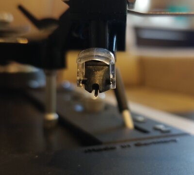

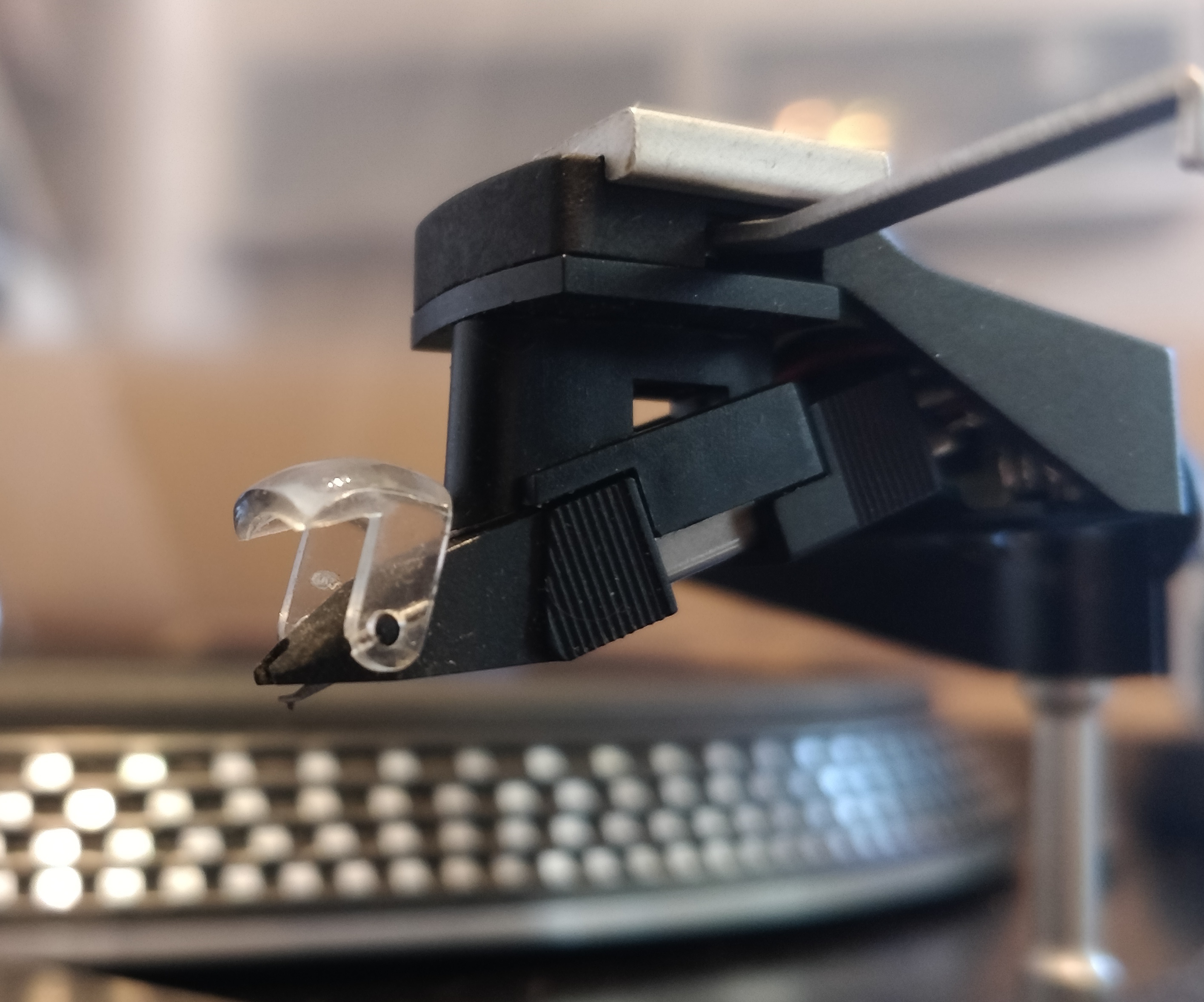

Cześć wszystkim forumowiczą. To mój pierwszy post a już muszę odgrzać bardzo starego kotleta.
Mam identyczny problem jak w temacie ale trochę inne przyczyny. Dual 626 (jako Blaupunkt) igła DN 155E. Zostawiłem narzyczoną na 10 min sam na sam z gramofonem i już zdarzyła go zepsuć
Gramofon grał świetnie (jak na ten model) nagle przestał. Po wymuszeniu zeznań dowiedziałem się, że prawdopodobnie delikatnie jej się ześliznęłą igła po płycie. Moje pytanie. Czy coś takiego może spowodować uszkodzenie igły, która zaczyna ślizgać się po płytach dźwięk brzmi jak bełkot a przy próbie regulacji anti-skatingu ramie ucieka w różnych kierunkach?
Czy jest możliwość weryfikacji czy to na pewno wina igły i/lub naprawy? Czy jedyne co mnie ratuje to wymiana igły?
Dodaje najlepsze zdjęcia igły jakie udao mi się wykonać.

Chyba ma parcie na diamenty
na pierwszy rzut oka widać że ona już nie będzie się trzymać rowka.
- Posty: 45651
Re: Problem z igłą przeskakuje i ślizga się po powierzchni płyty
Tak, odpadł grot. Tylko wymiana igły.
